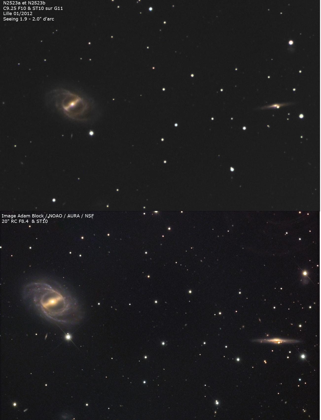

Petite contribution au forum avec ce couple Arp situé dans la Girafe. Papilain vous a proposé cette image ces derniers jours :
http://www.webastro.net/forum/showthread.php?t=89298
Voici une version C9 à F10 faite depuis la banlieue Lilloise, imagée un peu aprés la Pleine Lune sous de bonnes conditions, ciel pollué mais calme.
L'imageur ST10 remplace désormais ma Sigma 1603, et le capteur de guidage interne facilite bien des choses surtout aux longues focales.
La monture G11 "basique" sans Gemini est pilotée par la Boxdoerfer MTS3SDI reliée à la CCD.
Je viens de réétalonner le viseur polaire qui est donc prêt pour 3 à 4 mois.
Acquisition CCDsoft et pré traitements Iris comme d'habitude.
Ciel à 19.1 de SQM
Echantillonnage 0.59" par pixel
Temps d'intégration guideur interne 2 secondes en luminance et 3 à 4 secondes en RGB avec les filtres (étoile guide de m 11 environ).
Pose unitaire en luminance 250 secondes
Fond de ciel 1900 ADU (Lune montante)
Bruit fond de ciel sur unitaire : 40 ADU (capteur à -20°), soit 6 fois le bruit offset.
Seeing 1.9" à 2.1 secondes d'arc sur unitaire de 250 secondes.
Pose luminance 25 x 250 secondes
Pose RGB : environ 20 mn en bin2 par couche
Total acquisition : environ 3 heures.
Recadrage à 100% de la full et comparaison avec l'image d'Adam Block et son RC de 500 mm.
J'aime les images d'Adam Block, jamais lissées, trés détaillées et riches en fond de ciel, bref ce que l'on peut attendre d'un RC de 20" de cette classe.
J'estime sa détection à magnitude 23 environ, et celle du C9 à 21, selon USNOB.
Je n'arrive pas à sortir les amas d'étoiles des spires de Ngc2523, il faudrait d'avantage de pose. Mais avec un seeing de 2.0" c'est possible je pense. Du détail apparait légérement dans la barre de la galaxie.
En revanche on commence à distinguer la bande d'absoption qui coupe la galaxie de profil Ngc 2523b.

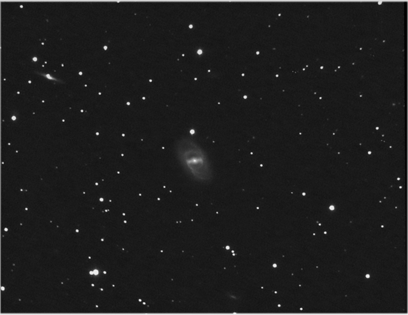

Cependant les 1ers objets qui datent de 2006 ou 2007 méritent d'être "updatés" , c'est le cas de cette galaxie.
Voici l'image 2007, faite avec l'Atik16 et le C8 sans autoguidage à l'époque :
