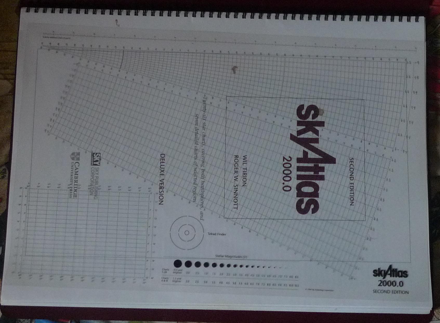

qu'il faut scaner et imprimer sur un transparent.
Le Sky Atlas 2000 comporte d'origine un tel transparent, (feuillet amovible, bien sûr) c'est cool … ;);)
