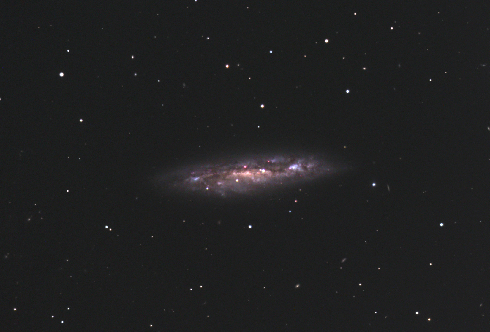

M108 à 2.4 metres de focale, seeing 1.7"
christiand
Un petit détour vers M108, une galaxie de la Gde Ourse. L'image présentée sur mon site datait de 2007, un "update" était necessaire.
Bonnes conditions pour l'imagerie du CP depuis la région Lilloise.
Pour cette image j'ai commencé à 1.8" d'arc et terminé proche des 1.6" d'arc.
Donc une surveillance étroite des brutes et retouches fréquentes au JMI EV1C :wub:.
J'ai amélioré mon "confort" avec TeamViewer qui permet la surveillance via second PC bien au chaud.
Guidage CCDsoft avec calibration sur le capteur principal.
C9.25 à F10 et ST10
Monture G11 pillotée à la Boxdeorfer MTS3SDI
Ciel de banlieue à 19.30 de SQM
Echantillonnage 0.59" par pixel
Pose unitaire en luminance 250 secondes
Pose unitaire RGB bin2 entre 90 et 150 secondes selon les filtres.
Gestion du bruit :
Fond de ciel luminance à 1200 ADU
Bruit fond de ciel sur unitaire : 34 - 35 ADU (capteur à -20°), soit environ 5 fois le bruit offset.
Nombre de brutes = 27
Bruit sur image finale = 5 ADU :banana:.
Seeing moyen 1.7" seconde d'arc sur unitaire de 250 secondes luminance.
Vive les Chinoiseries :be:
Total acquisition : environ 3 heures.

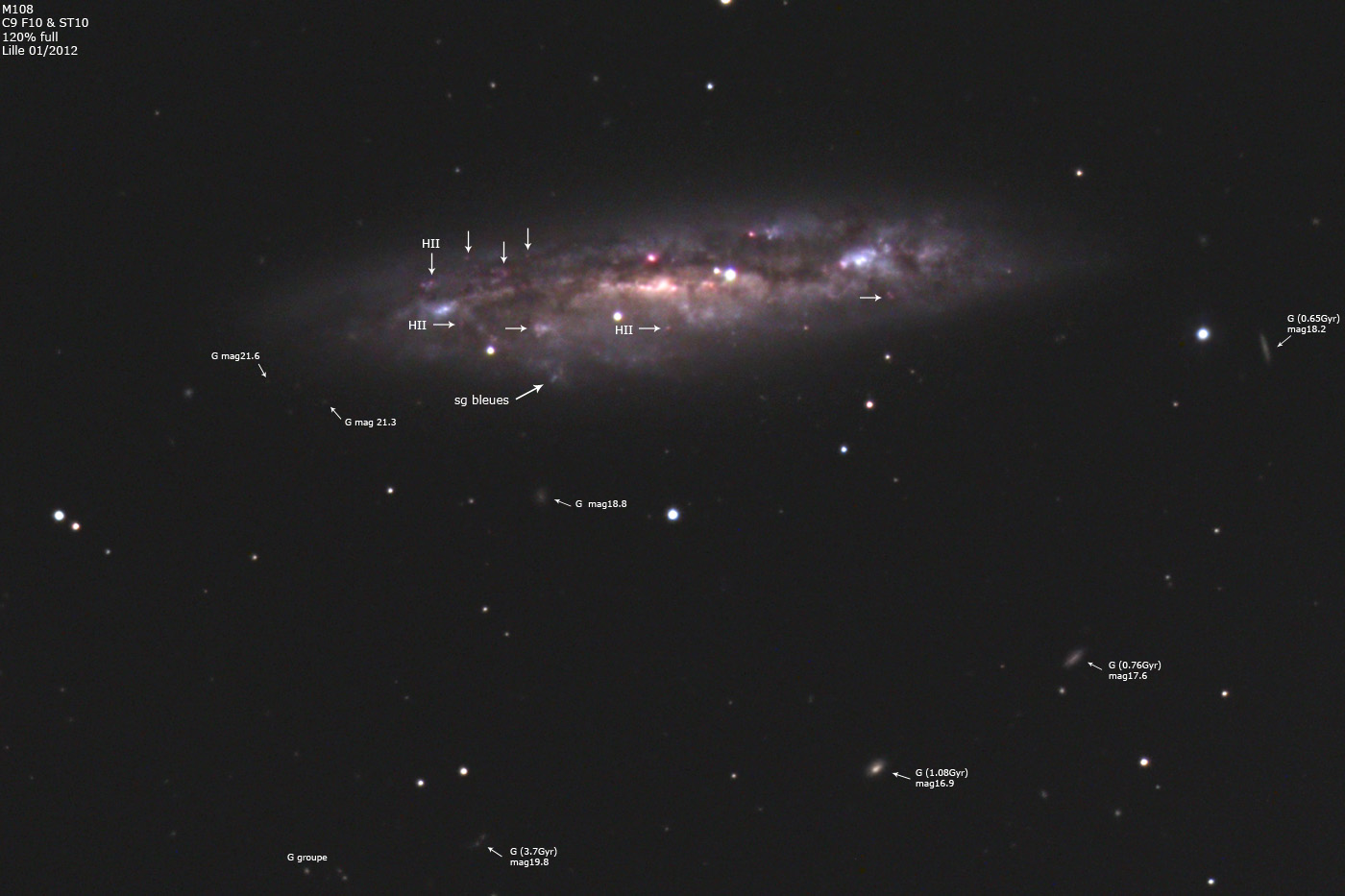

Un recadrage à 120% de la full, avec pointage des fines zones HII. Quelques super géantes bleues sont décelables. Le fond de ciel est correct avec quelques indications du NED (Aladin).
Enfin une brute à 1.65 de seeing :

C'est imposant :D. Belle technique.
A cette focale et pour l'agrandissement proposé, un peu plus de temps de pose aurait peut-être donné un rendu plus régulier
AMicalement
Qu'est ce que c'est beau ce que tu nous présente la !
Comme a ton habitude, fin guidage tip top en plus la ST10 a l'air de super bien marcher !
Rémy
Le niveau de détail commence à devenir impressionnant. Décidément tu passe au cran supérieur. Les luminances sont bien gérer et mettent en valeur les détails de l'image, elle est agréable, je me joins à Pierre pour le tps de pose.
Je ne me souviens pas d'avoir vu M108 ainsi, bravo.

Meci pour les commentaires.
Je ne sais pas si c'est un cran supérieur puisque l'optique est tout à fait classique et Chinoise...:p
Mais bon, la qualité du ciel et l'expérience font bcp ainsi que la rigueur de la surveillance au fil des acquisitions.
Pour le rendu de l'image je pense que l'on peut faire ce que l'on veut, faire une galaxie plus "enrobée" par exemple. Le bruit obtenu sur l'image finale laisse bcp de latitude aux post traitements.
Tes posts sont toujours instructifs et beau.
Une maîtrise technique qui nous apprends beaucoup et qui nous pousse à nous améliorer pour te rejoindre. (ex M81 que j'ai pris comme ref sur ton site pour comparer la mienne)
Juste une question.
Parmi toutes les valeurs de FWHM en x et y comment tu choisis la valeur à 2.8 pixels ? une moyenne?
Purée que c'est beau ;)
PS tu n'as pas effacé d'étoiles, histoire que je ne reprenne pas une étoile pour une SN ;)

Didou : j'évalue à la louche la moyenne, mais sans faire le calcul. La moyenne est multipliée par la valeur de l'échantillonnage pour obtenir la résolution effective sur l'image.
Si tu regardes t'as remarqué que les Y sont en moyenne un peu plus élevés que les X. Cela provient de la DEC. J'ai systématiquement des dérives plus importantes en DEC (que j'attribue au viseur polaire foireux). Mais bon, ça reste relativement limité quand même.
