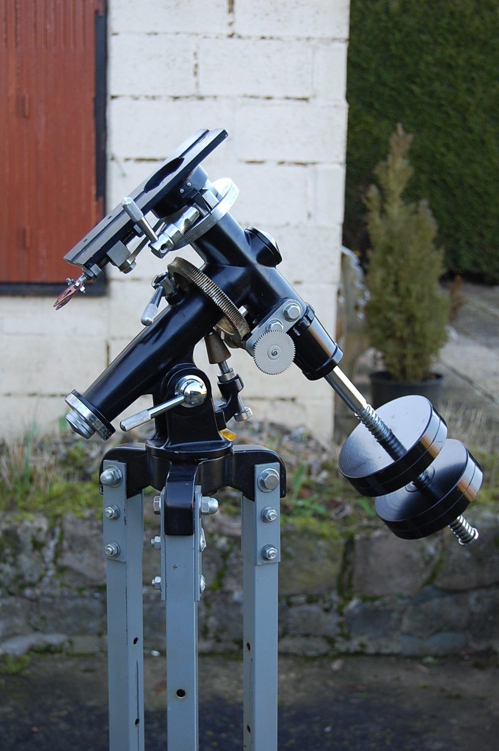

Désolé mais poster une photo dans ce forum je ne sais pas faire. Par contre il s'agit d'une monture des années 80 avec 2 flexibles comme toutes les montures allemandes de cette époque. La seule différence c'est le gabarit et le poids : 30 kgs. A l'époque elle n'était pas motorisable pourtant on trouve une roue dentée à l'opposé du flexible. Elle ressemble dans les grandes lignes à la monture Perl royal ou Unitron, qui elles étaient motorisées.

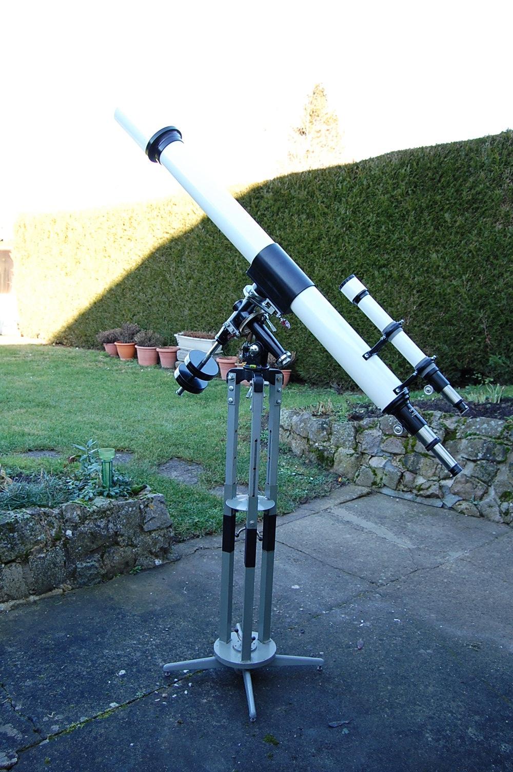

Bon alors voilà les photos, alors moi maintenant, je vais aller décéder … :cry::cry:

Bonjour, il faut nous donner le nombre de dent de la roue, après on pourras voir la meilleur solution. Car de simple montage pour piloter un moteur pas à pas ça se trouve facilement.
Mais sans le nombre de dent de la roue on peut rien calculer.
En tous cas je la trouve super chouette cette monture moi, en plus la petite lulue st pas mal.

Tu peux nous dire combien il y'a de dents en AD ?
C'est pas une question piège, c'est pour savoir quelle motorisation du commerce serait la plus adaptée.
A voir ta monture il serait plus facile et moins laid de monter le moteur directement à ou se trouve ta roue dentée.
A voir la taille de la roue une motorisation de EQ5 devrait faire l'affaire.

Hélas je ne peux pas te communiquer le nombre de dents de la couronne car l'engin se trouve à l'observatoire d'Aniane à une bonne heure de mon domicile. Je dois m'y rendre courant février.
