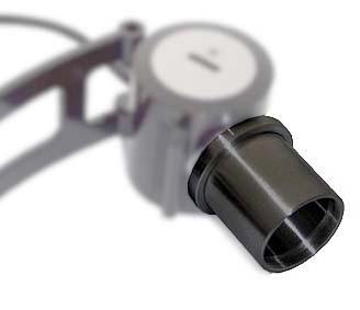

Juste un petit retour d’expérience, j'ai moi aussi bricolé un adaptateur, pressé par l'envie de monter une toucam pro le soir même, j'ai démonter un oculaire que j'ai fixé rapidement à la toucam : résultat, il est tombé, et depuis j'ai un petit accroc sur mon miroir. Donc méfiance.
