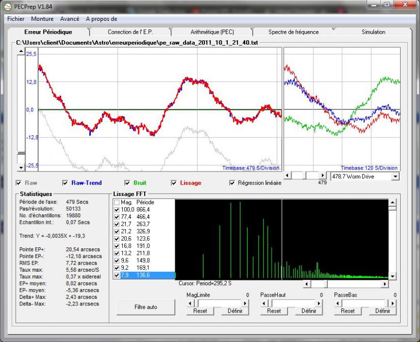

J'envisageais une monture avec une bonne EP (meilleure que l'EQG voir la vignette).
La GM8 tient elle cette charge (T200 etc...)
Que peut on attendre de l'EP, celle de mon EQG n'étant pas catastrophique, mais avec le C8 ça devient limite quand même au niveau des étoiles.

Oui, à mon avis les G8 utilise le même type de vis laiton que celle des G11. Les EP sont en principe entre +-5 et +-10" d'arc maxi.
Cela doit pouvoir se vérifier auprés des utilisateurs, ou sur le groupe Yahoo Losmandy.
Sinon aux longues focales et pour des utilisations spécifiques exigeantes on peut partir sur la vis optionnelle O&V à +-3" d'arc.

Je ne sais pas quelle est l'EP, jamais essayé de faire ce genre de mesure. Avec guidemaster, le pointage est quasi tout le temps dans la petite cible (avec cible réglée sur 5 arcsec), soit +- 2 arcsec, avec réglages d'origine de guidemaster.

Avec presque 3000€ (donc environ +2000€ compte tenu d'une éventuelle revente de l'EQG) il y moyen de vraiment la régler/l'optimiser. Certains arrivent à passer largement sous les 10 à 15" crête à crête pour "pas trop cher".
Regarde du coté de chez Pierro, à mon avis c'est le mieux à faire ! Mais commence à faire une petite révision de la monture, cela ne fait pas de mal et tu dois arriver à déjà bien améliorer les choses !

Je pense que Marc et Olivier ont bien résumé. Une G8 supporte moins qu'une EQ6. L'avantage de la G8 est sans doute la qualité de l'usinage, d'une façon générale, l'emploi de machines outils de précision pour façonner les piéces mécaniques.
En terme d'EP il faut tenir compte de 2 choses : l'amplitude (que l'on mentionne le plus souvent) et la "douceur" des amplitudes. La précision de l'usinage permet d'obtenir des oscillations relativement douces de longues périodes.
