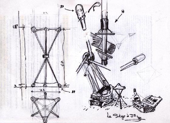

Alors je projette de faire ça.
Je mesure 1m73, et je crois que les côtes sont à ma taille, chacun doit définir la hauteur de sa Base.
Hésitations sur la nature des tubes: vieux bâtons de ski, carbone... fdv ?
La pièce centrale: planche à découper poliethylène (2 plaques de 8mm serrées entre elles par des vis à cloisons sèches de 15X3mm)
Épaulement: rondelles laiton +Patin de colle (pistolet ou araldite selon votre gabarit) lui même épaulé par un bout de tube collé à l'araldite.
La toile: du spi et de la sangle et de la patience.
Les bouchons de pied... ????
J'ai pompé la géométrie sur un campingathlon quelconque.....
Existe t il plus léger?Si je ne vois pas plus simple d'ici là, je me le fais ce week end.
Des idées?

Si je vois bien ton croquis, le tien fait 47 cm de haut.
Tu en as un ici qui fait 45 cm de haut, pour 7 euros, avec pied élargis. Poids 1 kg.
http://store.quechua.com/trepied-id_8057118.html
Bref, je ne comprends pas trop pquoi tu veux le fabriquer :b: ? Sauf si tu as vraiement envie de bricoler :cool: Si c'est pour la hauteur, j'y ajouterais juste un bout de tube a chaque pied.

Cf côtes de mon crobard d'ivrogne: j'ai faux sur le croquis: je possèdes le ketchua, c'est trop bas (en fait avec le creux on est plus bas que les 47) il faut 48 mini d'assise réelle (pour mon gabarit).
Je vais regarder les canes sièges chez l'armurier (prix, poids etc...) car c'est surement le plus confort, on peut plus facilement suivre le mouvement quand on cherche un objet dans le ciel. Merci Hysot, je n'y avais pas pensé!

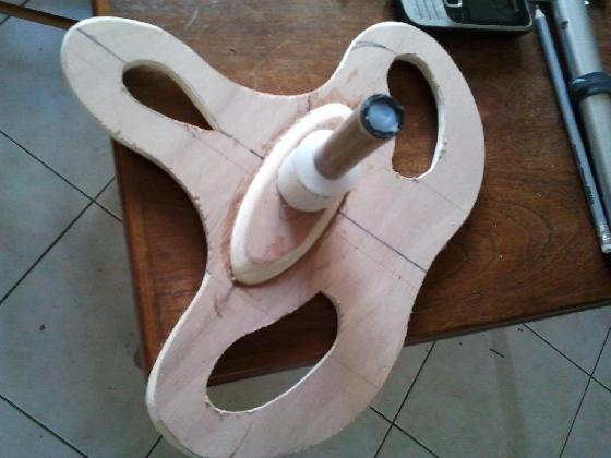

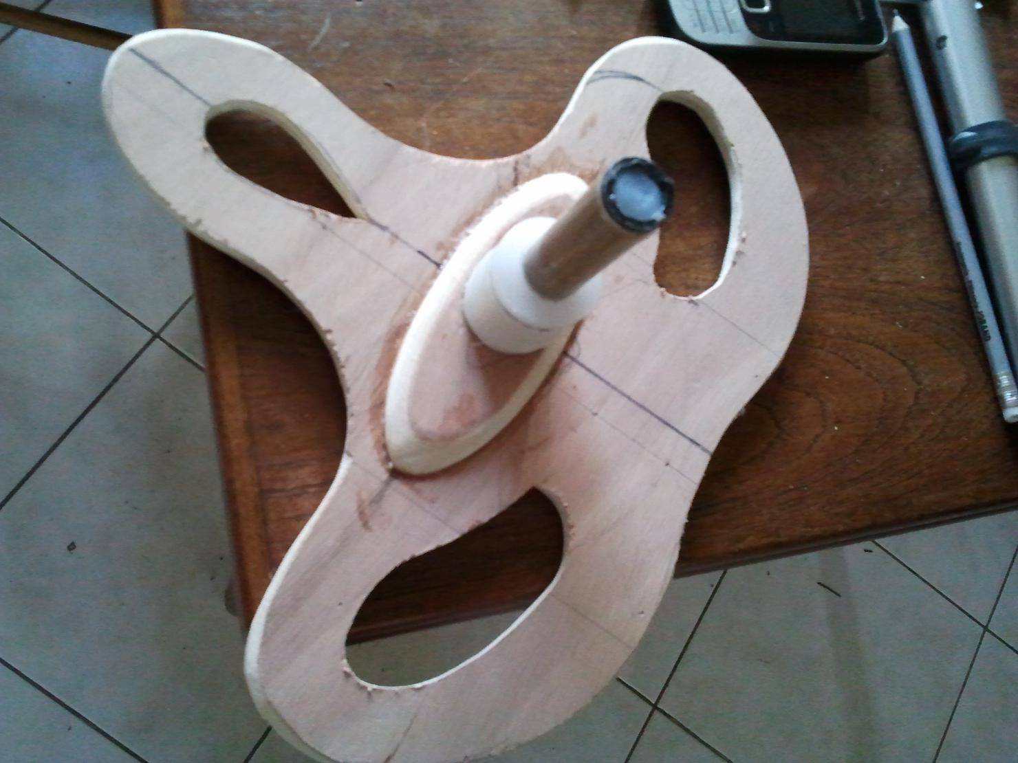

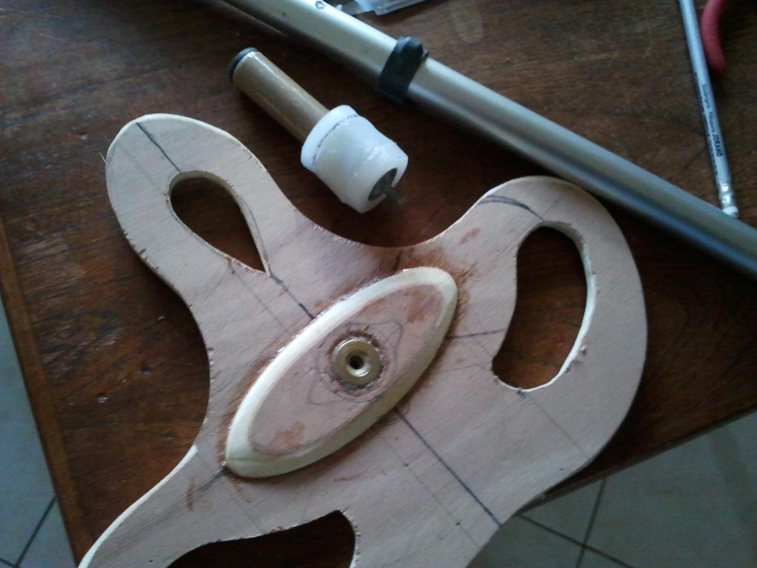

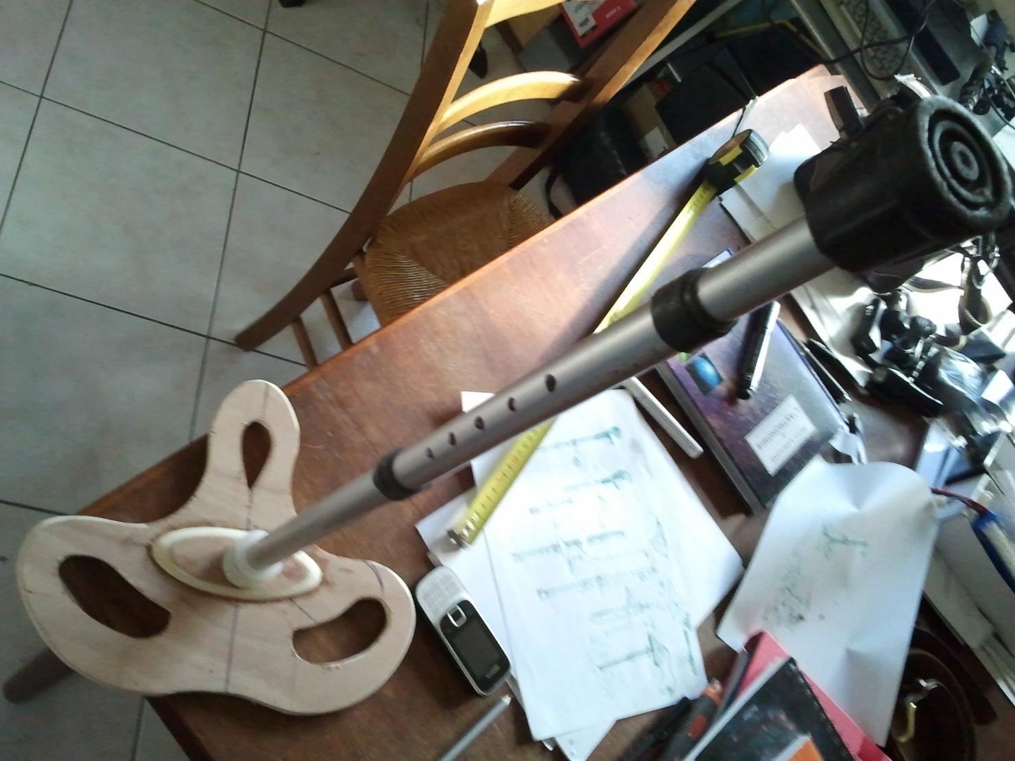

Finalement ça donne ça, avec une vieille béquille.
L'attache siège tube ... je ne sais pas si ça durera très longtemps... à voir!
Sinon l'avantage c'est que c'est tout plat et rentre dans le sac du strock.
JM

J'ai une variabilité, de h=48cm à 72cm, qui me permet d'être bas pour respecter mon vieux dos, et confortable au zénith.
c'est l'angle de la photo qui lui donne l'air de faire 1m50.
L'assise est dessinée avec le mec dessus puis soigneusement centrée.
Je crains un peu la souplesse qui subsiste entre le tube et le siège...
Accident d'astronomie ce serait bêta!

Il est vrai que mon pied a un anneau de metal souder au bout avec 4 trous pour des vis. Je n'ai pas utiliser ces trous pour le fixer (j'utilise une grosse vis centrale) mais ca lui donne plus de stabilite.

Je me suis inspiré de la selle du vélo, version plus "trapue", le pose burnes permet de bien immobiliser le truc et de ne pas perdre le centre de gravité (sur un monopode vaut mieux).
J'ai fait comme patte un boulon central: ça tient très bien si j'en crois le test ce soir.
C'est tout plat, tout léger et indispensable ce truc.
Évidements sous les os des fesses (chacun son gabarit... j'ai pas d'amortos intégrés...) et évidement sous les burnes (pour l'esthétique, le poids et... pour ventiler en été!).

Le pose popotin mono béquille a fini par casser: la planchette (6mm....!) a fini par céder, je vais la refaire en plus épais, tant pis pour le poids, sinon: super pratique d'avoir le réglage de hauteur, mes vertèbres l'ont bien senti quand j'ai du utiliser une vieille chaise ou le décathlon tripode!!!

Sinon y a aussi la canne-siège bien pratique à condition de modifier le réglage en hauteur.
Ils sont normalement avec une vis où qu'on doit viser juste là où il faut dans un des trous espacés.
Pas pratique. En remplaçant cette vis par une à très grosse molette, on peut y mettre assez de force pour coincer le tube télescopique à n'importe quelle hauteur, sans devoir viser les petits trous.
