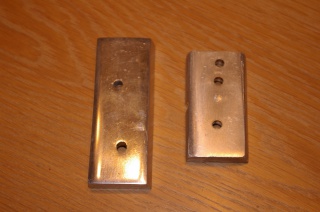

Salut
Si tu est bricoleur , tu fais comme moi , un morceau d' alu , scie a métaux lime perceuse sans oublier la vis au pas Kodak et c' est tout bon ( si la monture est au standard vixen )
Avec du bois dur ça devrait le faire aussi
