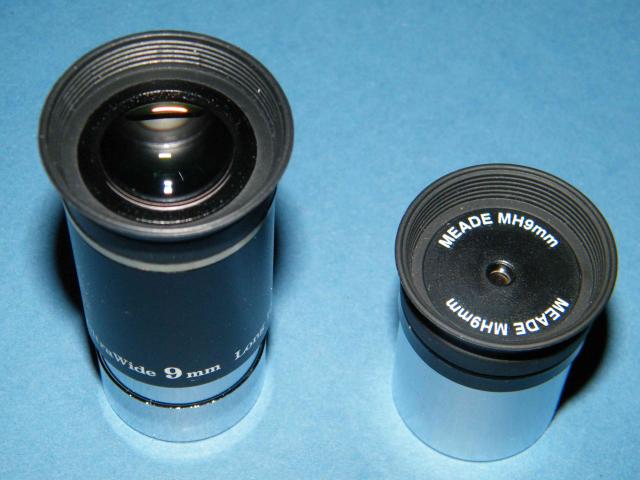

Re,
voila j'ai reçu ma commande hier (commandé chez l'astronome le 05/03 et reçu hier).
J'ai profité aussi pour me prendre un PSA, histoire que l'oculaire ne fasse pas la route seul :be:
Le ciel était pas trop mal hier en début de soirée, je me suis fait plaisir avec Jupiter et Vénus en côte à côte (faudra aussi qu'un de ses quatre je teste le GoTo...
ça ne me viens même plus a l'idée a vrai dire :lol:)
Niveau visuel par rapport au 9mm d'origine :
- Le top, incomparable avec mon ex 9mm.
- Plus lumineux.
- Meilleure résolution.
- Le graaaaand champ, c'est géniale !
Ce n'est que mon avis de débutant sur mon vieux 114/900, mais je suis ravi.
Merci a tous pour vos conseils
MaxField 9mm Vs Meade 9mm
Bonsoir Hervé,
Merci du retour: si je comprends bien, y a pas ... photo. :be:
:refl: ces maxfields commencent à m'intriguer: il ressemblent comme deux gouttes d'eau aux Expanse Wide Field de chez Orion qui sont souvent un peu plus chers ....
Ce sont les mêmes Starac, tout comme les Antarès WA70 sont des Expanse recarrossés (voir les sujets sur CN avec des Antares "démontés") ;)
