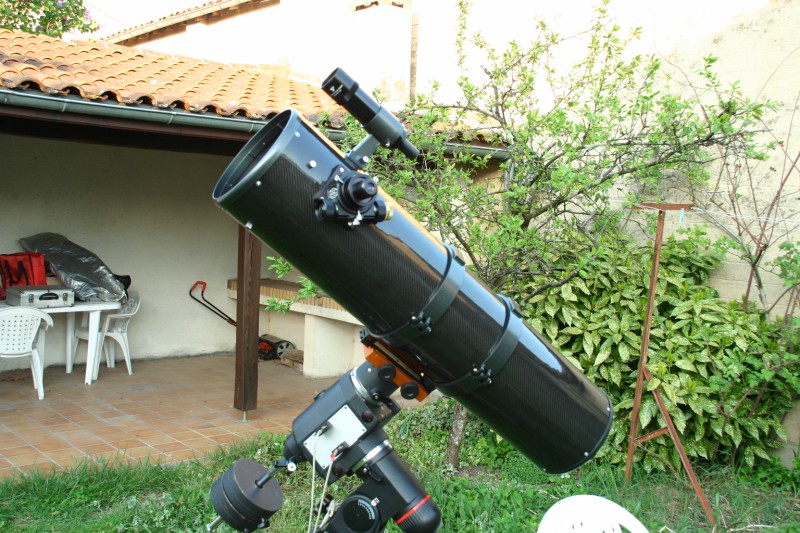

J'ai reçu la bête lundi, un Newton UNC carbone 200/1000 de chez TS... Il vient en remplacement de ma TEC 140, hé oui parfois il faut parfois faire des choix financiers plus raisonnables :confused:

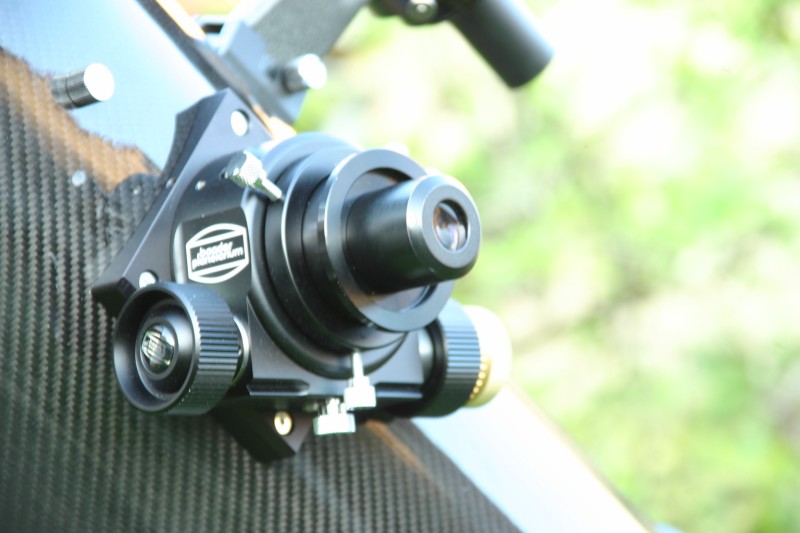

j'ai profité du dernier soir de beau temps mardi pour tester un peu tout çà... L'est ben boooô ce tube carbone, le PO baader inspire la confiance...La construction semble solide et bien finie, la position du secondaire a été ajustée par TS pour être optimale pour ma config CCD

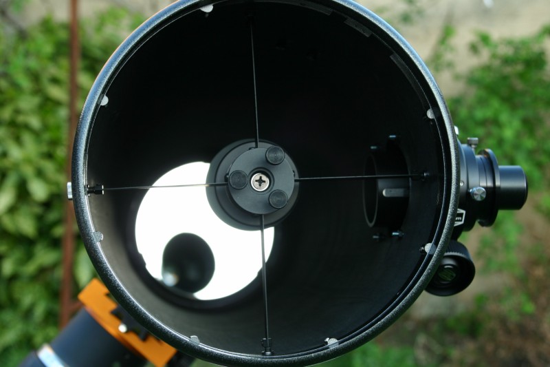

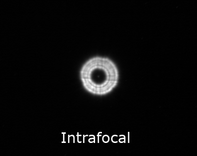

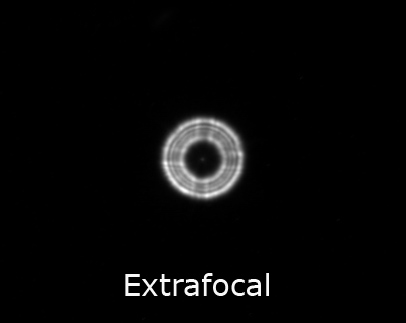

Après çà, un ch'tit star test à la PL1m ; je le referai avec la CCD pour faire un Roddier, là c'est juste pour détecter d'éventuelles aberrations majeures; j'ai juste vu un léger astigmatisme en visuel, mais çà vient peut-être de mes yeux :rolleyes:
Les images intra et extra ne montrent à priori pas de gros souci, à part en intra où c'est un peu déformé (cales du primaire?), à vérifier. D'après les dires de TS, les miroirs GSO ont une qualité constante à L/5 au moins...

Un bien bel engin, tu as de quoi t'amuser...
Sur ton image en intra on dirait bien que l'on voit les 3 cales du primaire, pas de déformation donc :-)

Bon il a l'air pas mal ce petit newton, il pivote sur 360° de po baader là ?

zeubeu> je pense que tu as raison, çà ressemble bien aux cales à 120°...
xanax> j'ai pleuré au début... mais faut passer à autre chose ;) le PO n'est pas rotatif, j'avais un peu oublié ce détail à la commande... Mais ce n'est pas rédhibitoire pour moi...
latrade> très léger, environ 7kg... Pour le poids en euros, 1000€ environ...

Salut : instrument bien tentant, mais je ne l'ai pas vu sur le site TS (il ya un 200 x 800, un 250 x1000 mais pas de 200 x 1000 : ça me parait pourtant un bon compromis focale ouverture pour une mise au point facile). As-tu fait une demande spéciale? 7kg : est-ce que ça passe sur une HEQ-5 ? (peut-être un peu long et sujet au vent? Cordialement, Pierre

Non sans blague, ton tube carbone me fait envie, il soulagerait ma HEQ5 car mon 200/800 fait 8.7kg... Par contre, je gagne en prise au vent ;)
pour le poids pas de pb... mais effectivement c'est la prise au vent qui est problématique ...
ps ( mon ORION est à 10KG ;) )

chticumulus> disons que c'est un bon compromis, mon EQ6 me remercie d'ailleurs, j'avais hésité avec le 250 ;) Mais j'ai fait le test avec tout monté (lulu guide et CCD), j'ai quand-même 16.5 kg de contrepoids, plus qu'avec la Tec, alors que celle-ci était un poil plus lourde... tout simplement parce que le tube est plus gros et donc la lulu guide est plus haute>> porte-à-faux plus important... J'imagine pas avec le 250 :b:

j-luc> héhé ;) effectivement le star test semble montrer une qualité d'au moins L/4, avec notamment une aberration de sphéricité pas trop forte...
