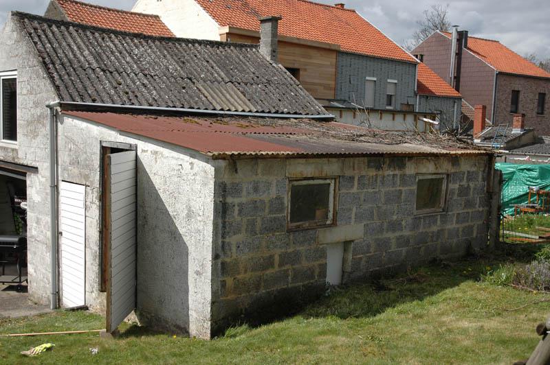

La première pierre est posée cassée, le projet est officiellement lancé! :be:
L'intérieur du poulailler est vidé, les plaques en amiante qui cloisonnaient l'espace sont arrachées (4h de boulot au masque sous le soleil, une horreur!) et évacuées. La pièce est mise à nu.
Le toit a été renforcé, l'entrée des poules et une fenêtre rebouchées. La structure de la salle de contrôle est posée.
Le but est de créer un abri qui ressemble toujours à un poulailler de l'extérieur (subterfuge antivol) mais qui soit moderne à l'intérieur.
La partie encadrée en rouge du toit sera amovible. Deux panneaux d'ondulés de 6kg chacun pourront être retirés facilement. La partie en bleu matérialise la salle de contrôle.
