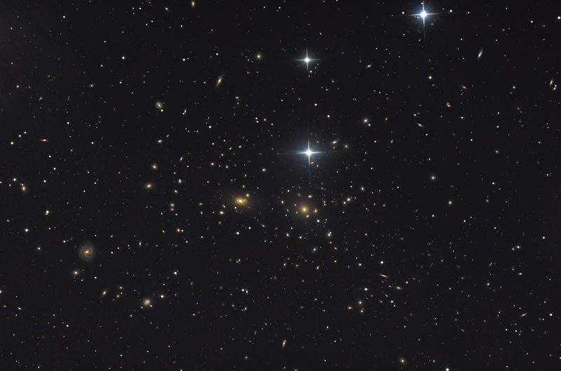

J’ai oublié de poster cette reprise du traitement, c'est le post de Christian qui m'a rafraichis mes souvenirs.
J’avais posté ce champs il y a quelque semaines ici : http://www.webastro.net/forum/showthread.php?t=92324
SW254/1200 + EOS350D sur EQ6
30*5min à 800Iso
Ce sont des petit changements pour qui ne sautent pas aux yeux, mais je trouve c’est un plus.
Fond de ciel dé-bruité & réduction bruit de couleurs, neutralisation du fond de ciel, rehaussement sur qq glx et travail sur la transition des nuances.
Clique sur l'image pour la version 100%

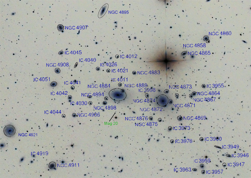

Et la légende copier coller depuis Wikipédia plus qq annotations perso, gd champ oblige.

Fantastique résultat Apn Siegfried , le fond un peu plus clair peut-etre pour les toutes petites taches.
Ha oui, le rendu esthétique est réussi !
Je trouve la full trop lissée, je préfère la voir à 50% ;)
l'image est vraiment superbe et le traitement de la deuxième version est au poil !
un setup vraiment maîtrisé
bravo
le coeur des petites galaxies est un poil trop contrasté, mais sinon c'est vraiment une magnifique image d'un champ qui met vraiment en abime .......... c'est grandiose ! :D
a+
stéphane
Encore j'arrive un peu tard, mieux vaut tard que jamais, MERCI pour vos critiques.
Pour les cœurs de petites glx ce n'est pas évident sauf faire un flou gaussien. Toute la lumière est concentrer sur une petite surface et mêmes les poses unitaires sont cramés.
