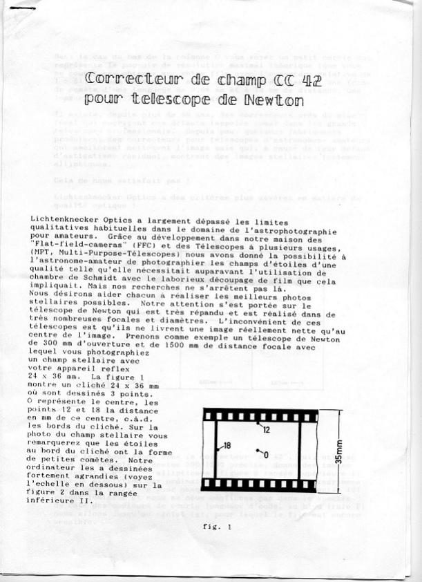

J'ai un correcteur Lichtenknecker CC42 depuis pas mal d'années dans mes bagages...
il était vendu pour les newtons et l'astrophoto en 24*36.
Qui connait?
Est il utilisable en visuel? et si non, pourquoi (je ne connais rien au motage optique permettant la correction)?

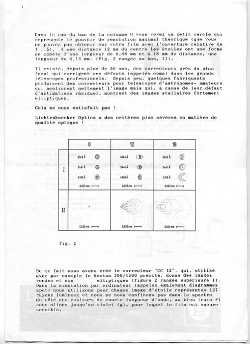

A priori, il s'agit d'un correcteur de Ross à deux lentilles faites dans le même verre, et adapté à une combinaison particulière : le mien est donné pour un 300mm à f/5.
  Moot a dit :
Nous sommes exactement dans le même cas ! Mais n'étant plus "newtonien" depuis pas mal de temps, à vrai dire, je ne me suis pas penché sur la question.
Oui, j'ai encore la fiche technique où ils prennent comme exemple un 300 de diamètre et focale 1500, mais comme exemple...donc?
Elle est détaillée, cette fiche technique ? Mon CC42 a une bague T2, si je me souviens bien (à moins que ce soit du M42 classique : seul le pas diffère), la distance de montage est donc censée être fixe (55,0 mm dans le premier cas, 45,5 dans le second).
Un "reverse engineering" ne serait pas extrêmement difficile à faire, le verre étant probablement un crown de type BK7, mais la maison Lichtenknecker existe toujours, ils sont peut-être en mesure de donner plus de précisions sans qu'il soit besoin d'aller jusque là.

Je vais la scanner et essayer de la mettre en pièce jointe...
marc
Merci, je ne connaissais pas ce document. Il faut reconnaître qu'ils restent bien vagues sur l'utilisation optimale avec d'autres instruments.
