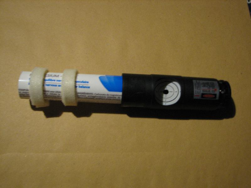

Bon , après avoir lu , re-lu ,re-re-lu moults tutos , et modes d'emplois , je m'y suis lancé , œilleton boite de pellicule et laser cheap recollimaté (à peu près)
La dispo des pattes vues dans le secondaire me semblait pas top , j'ai essayé de faire mieux (normalement , c'est bon) , juste la question du plan focal que je suis pas sûr-sûr , le mode d'emploi SW n'en parle pas , ils disent juste de reculer le PO et de faire disparaitre les pattes de la même façon
Le titillage du laser me posait problème , avant même que je m'y attaque , du coup , j'ai bricolé un utilitaire de titilllage (brevet et nom déposés) à l'aide d'un tube de comprimés et de mousse adhésive pour calfeutrer les fenêtres , plusieurs tours pour obtenir l'épaisseur nécessaire à ce qu'il rentre dans la jupe du laser et dans le PO et que les vis de serrage puisse servir à l'orienter (et maintenir) le point dans l' oeillet
Attention de bien remettre le tube a l'horizontale avant de le retirer (au cas ou on arrache la mousse , pas qu'elle aille se coller sur le primaire)
C'est largement stable le temps d'aller régler derriere
Réglage donc du primaire pour centrer le retour dans la mire , ok ....
Le faisceau a légerement dévié en resserrant la vis de serrage , je retoucher un poil ... voualà voualà
Reste ... à tester , on verra demain ?
