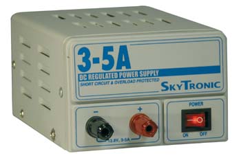

Bonjour à tous
Pour les utilisateurs at home voici une alim stabilisée pas cher et performante:
ALIM. STABILISEE FIXE 3/5A 13,8V
Alimentation stabilisée fixe
Alimentation de haute qualité avec tension de sortie stabilisée de 13,8 Vdc, réglage électronique et circuit de protection. Protection de courant Fold Back résistant aux courts-circuits. Alim. 230V/50 Hz (protégée par fusible). Interrupteur M/A avec indicateur lumineux. Boîtier solide équipé d’un cordon avec fiche de terre surmoulée et de connecteurs de sécurité IEC1010. Garantie de 2 ans. Courant de sortie 3A cont./5 A crète, dimensions 70 x 125 x 110 mm, poids 2,5 kg.
Prix 25 euros ;mais attention elle n'est pas étanche!
Vous pouvez trouver ce produit ici:
Cyclades Electronique
11 Bd Dideriot
75012 PARIS
France
Téléphone: 01 46 28 91 54
Fax: 01 43 46 57 17
http://www.cyclades-elec.fr/site.asp
