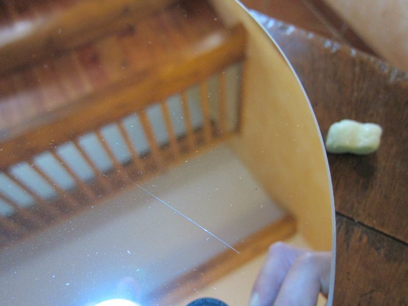

J'ai commandé un dobson 12" Orion Optic.A la réception je me suis rendu compte qu'il y avait une belle rayure sur le miroir primaire,un éclat sur le secondaire.
La voici:

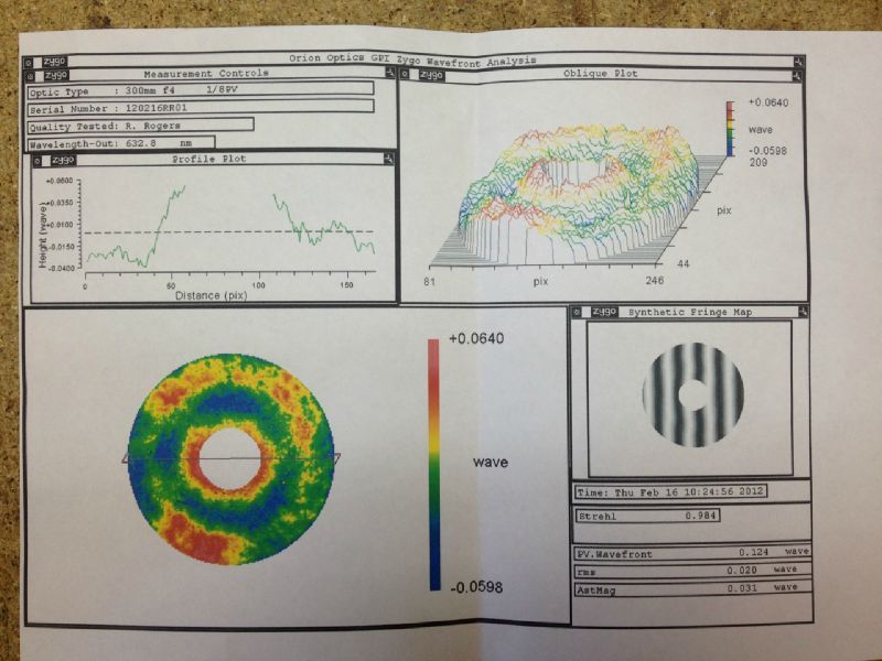

Voici le bulletin de controle de ce miroir:
Après contact avec TS qui m'a vendu le telescope,accepterait de m'échanger le miroir.Pas de souci pour le secondaire,par contre,pour le primaire ,je suis indécis.

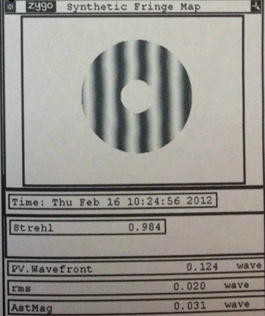

Voici le bulletin de controle du nouveau miroir que l'on peut me fournir:
C'est surtout l'image du ronchi qui m'inquiéte:
Je ne m'y connais pas,mais je trouve les droites pas vraiment droites...Sur le ronchi de l'autre les droites étaient vraiment mieux.
Je sais que les bulletin de controle de OO c'est un peu du flan,tout est fait pour mettre en avant seulement ce qui va,le pas bon on n'en parle pas.
Alors,dans un premier temps,quelqu'un pourrait il me donner une interprétation du ronchi?§C'est quoi ces lignes déformées,c'est correct ou pas bon du tout?

À vue de nez, ils ont l'air comparables, le deuxième ayant même un écart PV et un écart RMS plus faibles (mais un astigmatisme qui serait plus important, si mes yeux ne me trompent pas car l'image du premier bulletin de test est floue). Je n'ai pas tant que ça l'impression que les franges (ce n'est pas un test de Ronchi) soient vraiment plus rectilignes dans le premier cas.
Le "flan" dans ce genre de test, c'est que la longueur d'onde du laser He-Ne est supérieure de 20% à celle communément prise pour le visuel.

Non mais si le primaire est rayé et s'il y a un éclat sur le secondaire, cest renvoi et echange de tout le matos! Au prix que coûte le matériel d'astronomie c'est tout de même un scandale...

secondo:ne te focalise pas sur les bulletin OO,ils sont fantaisistes et ne reflètent pas la réalité surtout à l'interféro qui est un outil de mesure moins optimiste sur le lambda que d'autres(foucault par exemple)

Pour ce qui est du bulletin de contrôle, vue la pratique de OO, je n'en tiendrais pas compte du tout, j'espère que tu n'achète pas se télescope pour son bulletin de contrôle, mais pour d'autre qualité/avantage de fabrication.

1) la rayure sur ton primaire ne devrait pas avoir de conséquence sur les performances du scope. D'ailleurs, tu devrais le constater à l'usage.
2)...mais ce scope est censé être neuf. Il faut donc en demander l'échange. Et puis, même si cette rayure n'a pas de conséquence réelle, elle en aura forcément le jour de la revente en faisant fuir, ou au moins tiquer, les éventuels acquéreurs. Ce n'est pas à négliger...
J'ai déjà eu un problème similaire (achat neuf d'un scope avec primaire rayé).
Lorsque le vendeur m'a dit: "Ca n'a aucune incidence sur les performances du scope",
je lui ai répondu: "Venez me voir, j'ai une voiture neuve à vendre, par contre elle a une rayure tout le long du côté droit, ça n'a aucune incidence sur les performances de la voiture".
Il m'a changé mon scope.

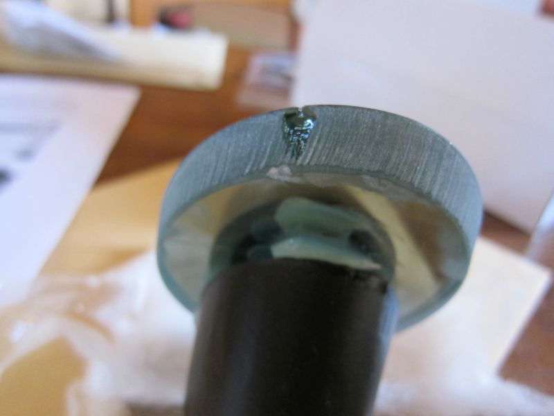

Voici le secondaire:
ça donne des frissons quand on déballe le matériel du carton!C'est du normal chez OO,TS a du vérifier plusieurs lots pour m'en trouver un autre ,que je qualifirai,de correct.

Ce qui m'inquiétait c'était ce test (que je pensais de ronchi),qui montre des droites pas trop droites.Elles révèleraient donc un astigmatisme.Est il important d'après ce test,ou correct?Et comment cela se traduira visuellement?Ce sera décelable?

J'attends vos impressions par rapport à cet astigmatisme dont je suis incapable de juger l'importance et l'incidence sur le visuel.

ouaiiii , non la c'est honteux , le plus cher la dedans c'est tes miroirs , la ils sont dans un état excuse mais , degeu surtout le secondaire, je ne sais pas combien tu as payer mais la retour direct ...

Quelqu'un peut il m'en dire un peu plus sur l'astigmatisme visible sur le test du second miroir:est il important ou acceptable;comment se traduit l'astigmatisem en visuel;vais je ressentir l'astigmatisme de ce miroir et à quelle hauteur;je fais bien de refuser le miroir rayé pour celui là?
Merci.
Pour ce que j'en sais l'astigmatisme peut venir d'un mauvais montage du miroir sur son support, d'une mauvaise mise en température ou d'un défaut du miroir lui même, un peux plus de précision sur cette page.
Attend d'avoir le miroir pour vraiment juger, car c'est pas avec le bulletin fournit par le constructeur que tu seras fixé.

la rayure du primaire était quand même pas évidente à voir (j'ai utilisé une lampe,sinon elle était quasi invisible).
quand meme pour le secondaire... pas besoin d'un microscope!
Le secondaire, ils le découpent à la hache ou quoi ? D'mon temps, si on voulait le faire elliptique, c'était débordé comme décrit par Texereau, au trépan avec le verre à 45° entre deux glaces (j'ai des miroirs Mosser et ASTAM qui ont été ainsi réalisés, dans les années 80/90). Là, on dirait que c'est meulé, et grossièrement en plus, rien d'étonnant à ce qu'il y ait de pareils éclats sur le bord, on se demande même par quel miracle ils n'en font pas plus.
