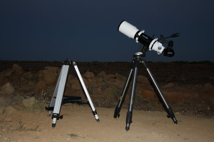

Bonjour :)
Bon je dois recevoir aujourd'hui l'AZ4 . C'est pour y mettre une simple petite lunette achro 80/350 avec un pano 24 au bout...4,7° de champ :rolleyes:
Elle était jusqu'alors, sur un trépied bas de gamme mais les vues grand champ m'ont conquis, et ce effectivement en complément de mon dob.
Facile à mettre en oeuvre, une redécouverte du ciel en ce qui me concerne, avec alternance de balades au hasard et de recherche plus détaillée, pour la localisation d'objets pour le "gros"
Je vous ai écouté et j'ai choisi le trépied tubulaire, en prévision justement, un jour, d'une configuration comme toi Patte, à savoir une 120 avec roue à filtres....
chris :)

Bonsoir Bilou :)
Oui oui c'est arrivé. Commandé chez l'astronome hier à 17h, reçu ce matin à 11h, difficile de faire plus rapide......
A noter qu'il n'y a aucun mode d'emploi fourni pour le montage mais c'est très intuitif avec peu d'éléments à assembler, donc aucun problème. (Les étapes de montages sont disponibles en Anglais sur le site de Skywatcher).
Je suis plutôt Dobson et je n'ai que peu d'expérience concernant les tubes sur monture et trépied (à part une petite lunette 70, et un ou deux ptits scopes précédents).
Mais je suis très très surpris du poids de ce trépied tubulaire seul. C'est du lourd, c'est du costaud. Le monobras aussi pèse son petit poids. Cela laisse donc une grosse impression de solidité et de stabilité.
Ma petite lunette de 80/350 parait disproportionnée par rapport à cet ensemble, et ce n'est pas elle qui fera souffrir cet ensemble :). Mais en prévision d'une 120 comme Patte, un jour...., c'est un très bon investissement.
Les mouvements sont hyper agréables et la dureté est réglable par action sur des molettes. La poignée de déplacement permet d'avoir une bonne sensibilté sur les déplacements.
A noter que cette poignée peut être vissée sur 2 positions. L'une en inclinaison haute comme sur la photo de Patte, l'autre en inclinaison basse. Si cette dernière me parait plus naturelle, elle ne semble pas permettre les observations au zénith, la barre venant buter sur le monobras. D'où le choix sans aucun doute de l'inclinaison haute choisie par Patte....?
Amicalement
chris :)
