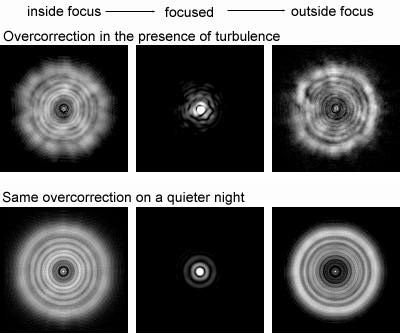

j'ai beau lire et relire des sujets sur la collimation, il y a quelque chose que mon cerveau ne veut pas comprendre !
j'ai (enfin je crois, dans le trou de la mire j'ai tout le primaire dans le secondaire) centré le secondaire, j'ai collimaté le primaire, tout ça avec un laser
par contre quand je dé-focalise ou l'inverse sur une étoile avec un faible grossissement (50 ou 100 X)voila ce que j'obtient en moins flagrant
http://www.webastro.net/forum/attachment.php?attachmentid=20935&stc=1&d=1344506108
qu'est ce qui ne va pas ?
Tu dé-focalises trop.
Ici, au milieu, tu voies le gros point blanc ? Dans la vraie vie c'est le petit point d'une étoile.
Les images de test sur étoile sont très fortement grossies, en essayant de remplir l'oculaire tu vas trop loin.
Tu commences par faire la MAP et l'intra ou l'extra focale c'est de l'ordre du quart de tour au PO, pas plus.
La grosse cible de l'intra ou extra focale c'est pas plus gros qu'une planète à 150x.
Quand les étoiles scintillent beaucoup ça ressemblera plutôt à l'image du haut (turbu)
Les jours ou ça ressemble à ce que tu as en bas c'est que tu as du bol (pas de turbu, Airy fort et stable).

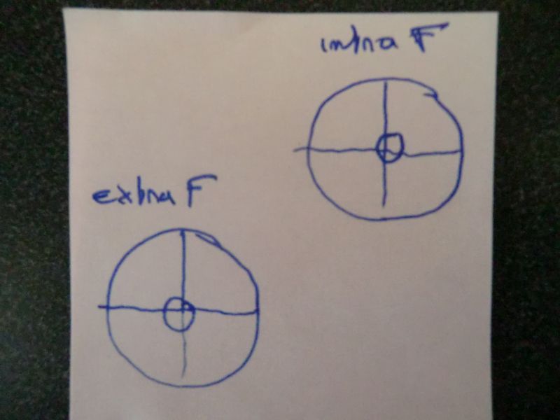

merci leymury
je sais que je défocalise trop mais est normal que l'ombre de mon secondaire se ballade de : en haut à droite vers en bas à gauche
je pense que non
soit c'est l'araignée qui n'est pas centrée soit c'est le secondaire soit le primaire qui est mal réglé ou les trois :?:
j'en suis pas encore à la figure d'airy
pour l'instant je ne veux pas trop grossir (je crois savoir que pour avoir cette figure il faut grossir 1,5 à 2 X le diamètre de l'instrument)
mais juste comprendre pourquoi l'ombre de mon secondaire se ballade comme ça

  Tef a dit :
merci leymury
je pense que non
Quand tu as l'ombre c'est trop dé-focalisé.
L'ombre n'est d'aucune aide sur un newton.
Que ce soit Ary, l'intra ou l'extra focale ça n'est lisible qu'au centre de l'oculaire.
Quand tu te rapproches du bord ça bouge, il faut vraiment centrer avant d'interpréter.
J'insiste parce que c'est crucial : pour vérifier la collimation, il faut regarder l'image d'une étoile défocalisée. Mais défocalisée un tout petit peu. Juste ce qu'il faut pour qu'on commence à voir un point noir au milieu d'une minuscule tache blanche. Attention, je ne parle pas de disque d'Airy (on n'en est pas encore là), je parle de vérifier rapidement la collimation. Il faut défocaliser un tout petit peu. Surtout pas défocaliser à donf, on n'y verra plus rien ! Là aussi ça a déjà été dit mais c'est pour insister : les schémas représentent des étoiles fortement grossies. À l'oculaire, on doit voir la même chose, mais minuscule - et à fort grossissement bien sûr.
Quand au déplacement de l'ombre du secondaire, comme dit plus haut je crois que c'est parce que l'étoile n'était pas centrée (en tout cas, quand l'étoile n'est pas centrée, ça fait ça).
Dernière chose : défocaliser à fond, ça a une utilité quand même : ça permet d'évaluer la turbulence en regardant le bouillonnement de l'image. Si chaque soir on inspecte une étoile fortement défocalisée, petit à petit on se construit une échelle de valeur et on pourra bientôt dire : « tiens, ça bouillonne moins que d'habitude, je vais en profiter pour observer les planètes ».
Mais ce qui est important, c'est : on vérifie la collimation sur une étoile en défocalisant juste un tout petit poil. Sinon on ne pourra rien dire.
