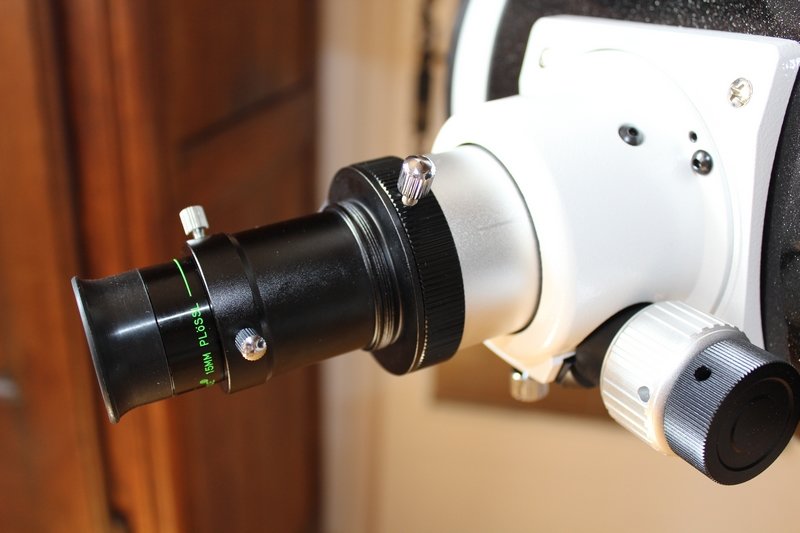

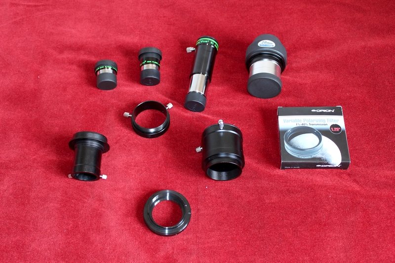

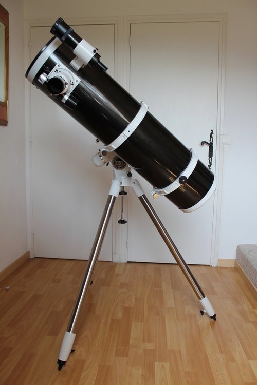

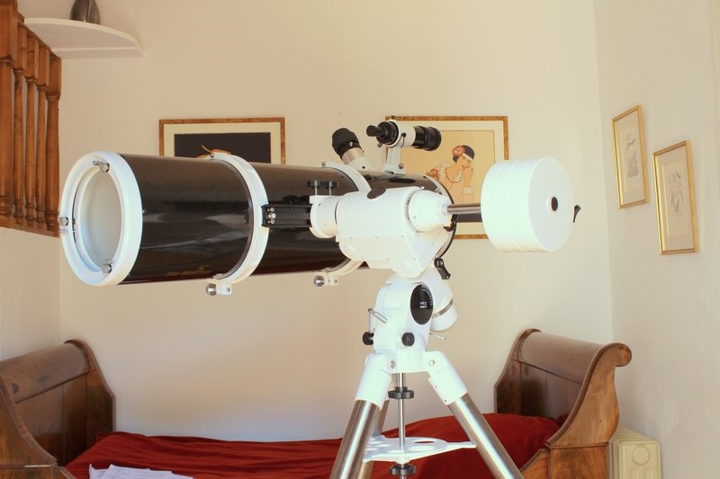

Voici deux photos du petit nouveau, le scope et les accessoires.
Wah, ça parait énorme comme ça en intérieur...
C'est bien un 200/1000, c'est ça ?
Le chercheur est celui d'origine ?
Je te souhaite de bonnes observations avec tout ce matériel :).

Attention à bien équilibrer, sur ta premières photo, je trouve que le tube est bien haut, en tout cas belle bête, j'ai le même chez Orion.
Modifié par Ptitlepan
Je suis d'accord, rassure moi sur la 1ere photo tu ne la pas équilibré ?
Félicitations, très beau matériel.
Mais le tube est monté trop haut dans ses colliers, la preuve la marque du tube est masquée par le collier inférieur... pas normal.
Il me semble que monté ainsi, le tube est trop en porte à faux sur sa monture...attention à l'équilibrage, c'est la monture qui souffre.
De plus en dessous le trépied, il manque la tablette pour oculaires celle-ci à une fonction supplémentaire qui est de bien stabiliser le trépied en se coinçant entre les pattes.
Phil.
Oui; il faut faire l'équilibrage en AD (barre de contrepoids dans le plan horizontal, tu relches doucement, tu regardes de quel côté ça tourne et tu positionne les contrepoids de façon à ce que ça ne bouge plus) et en DEC (barre de contrepoids dans le plan vertical,tu mets le tube à l'horizontal, colliers serrés et tu laches. si le tube part vers l'avant tu le recules, s'il part vers l'arrière tu l'avance)
Avec une HEQ 5 tu ne devrais normalement pas avoir de soucis pour mettre ton APN dessus. Au besoin tu peux racheter un contrepoids plus gros, je ne serais pas surpris que SW livre sa monture avec "juste ce qu'il faut".
Joli ;) Mets le plateau triangulaire porte-accessoire il est pratique et niveau vibrations c'est mieux...

Bel achat. Noublis pas d'enlever les caches et d'insérer un occulaire pour l'équilbrage . Il faudra refaire la manip si veux faire des photos. Et un conseil quand ton télescope est en position "park" fait pivoter le tube pour que le porte oculaire pointe vers le bas , c'est plus facile à l'usage.

J'ai le même scope que toi sur HEQ5. Avec les oculaires Hypérion j'ai dû ajouter une bague pour allonger le tirage du PO car c'était trop juste.
D'accord avec Bison: J'ai dû mettre un contrepoids supplémentaire de 500g pour obtenir un équilibrage parfait avec la HEQ (alors qu'avec une EQ5 c'est pas nécessaire).

On dirait qu'il est tout de même vraiment mal équilibré en DEC.
Tu devrais vérifier, là il va forcer sur la monture.

PS: +1 avec Leimury, faudrait équilibrer le tube.

Pas d'inquiétude à avoir, j'ai fait la photo avant de faire les équilibrages. Le tube est tel qu'il a été sorti du carton.
Pour la tablette j'en avais assez de la monter et de la démonter pour rien...d'où son absence.
Je ne sais pas si c'est la bonne méthode :
- j'ai d'abord centré le tube sur la queue d'aronde et la queue d'aronde sur la monture.
- ensuite j'ai procédé aux équilibrages en suivant très scrupuleusement la notice et les tutos.
J'ai refait la manip plusieurs fois avec différents oculaires. Les différences sont importantes . Pour ce qui est de l'équilibrage en AD, il me faudra un autre contre-poids car avec l'oculaire 28 mm il faut tourner le tube pour mettre le viseur en dessous ( ou au-dessus ) sinon rien à faire. Il va falloir que je regarde la masse qu'il faudrait rajouter.....
Une chose me tracasse : la fixation de la queue d'aronde ( en alu ) sur la monture. Même avec un serrage léger la queue d'aronde est immédiatement marquée par les vis. Je pense qu'il faudrait rajouter une languette en téflon par exemple.......( ? )
Autre chose aussi : la vis de réglage en latitude ( pour monter ) est très dure. Certainement à cause du poids.... J'ai dû la panipuler sans le tube ni les poids. est-ce normal...ou y a-t-il un truc...?
Je n'ai pas encore trouvé la meilleure méthode pour présenter le tube sur la monture. Quelle est la meilleure position pour la monture :?:. J'avoue que j'ai une sainte trouille au moment de le fixer......:confused:
