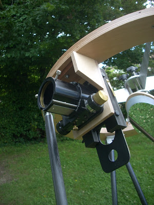

Mais gaffe au back-focus nécessaire.
Avec la lunette j'y suis tout juste (j'ai du dévisser une bague "ornementale" pour gagner 2-3mm)
Avec le dob maison pas de soucis:je peux abaisser la cage secondaire.
J'imagine qu'un dob classique, ce ne serait pas gagné d'avance et qu'il faudrait envisager un PO low-profile.

Je ne comprends pas? Le paracorr recule le foyer de 2-3 centimètres?
(C'est environ la place que prend une roue à filtres.)

Non le Paracorr ne recule pas le foyer d'un seul mm enfin je parle du foyer réel ! Le Paracorr sait gérer lui même le delta en focus sans toucher à la molette. Mais si tu recules d'autant la roue à filtre cela ne marche pas ? (Pierre Desvaux a déjà réalisé ce montage sur ses DF)
Photo 1
Photo 2
Modifié par jgricourt
Frédéric, qu'en est-il avec ton DF?
Il est prévu pour un passe-filtre ou une roue non?
Je me rappelle avoir vu une photo à ce sujet mais je ne la retrouve pas...
Patte.
j'imagine que tu as vu la photo que vient de mettre jean Gael. c'est le dernier dob 600 de Devaux. le mien n'a pas été prévu pour...
