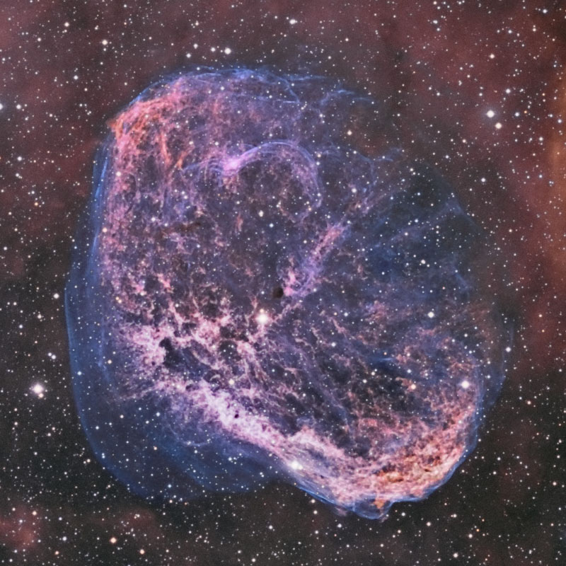

malgré cette météo a la con , j'ai reussi a shooter un peu ,

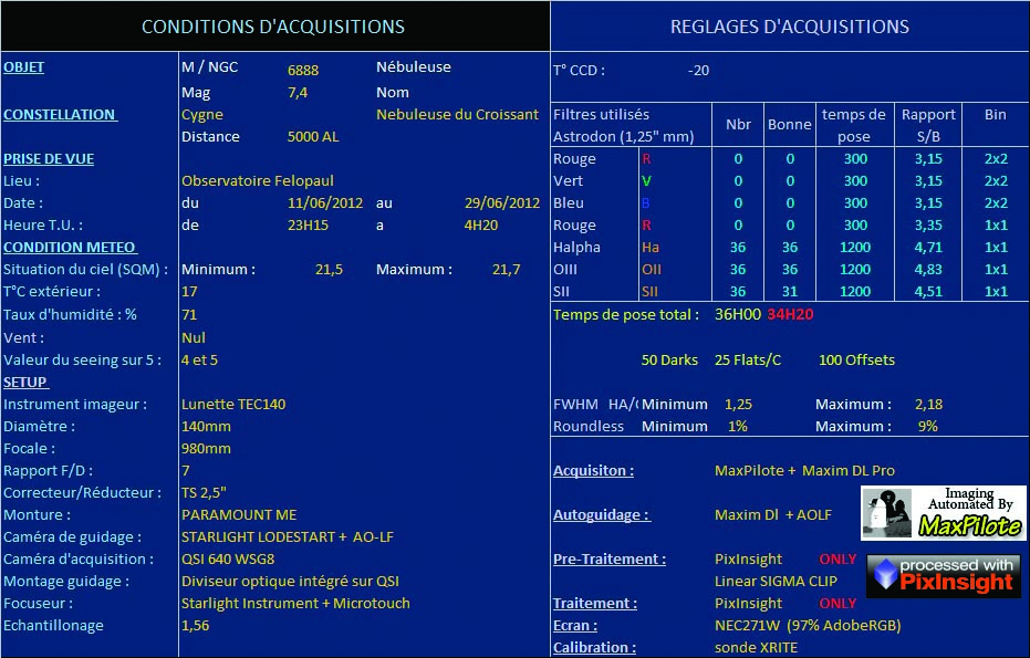

Shoot réalisé avec ma TEC140 QSI640 + Lodestart et AO mais surtout avec MaxPilote (la map toutes les 2 poses c'est nickel !)
En SHO filtre Astrodon 3n, une 1ere pour moi
J'avoue avoir ramé un peu pour le mixiage SHO
Pretraité et traité entièrement avec Pixinsight
Grand Merci à CCD1024 pour ses tres bons conseilles et aides
je vais faire un Tuto en VIDEO pour AIP du pre-traitement et traitement

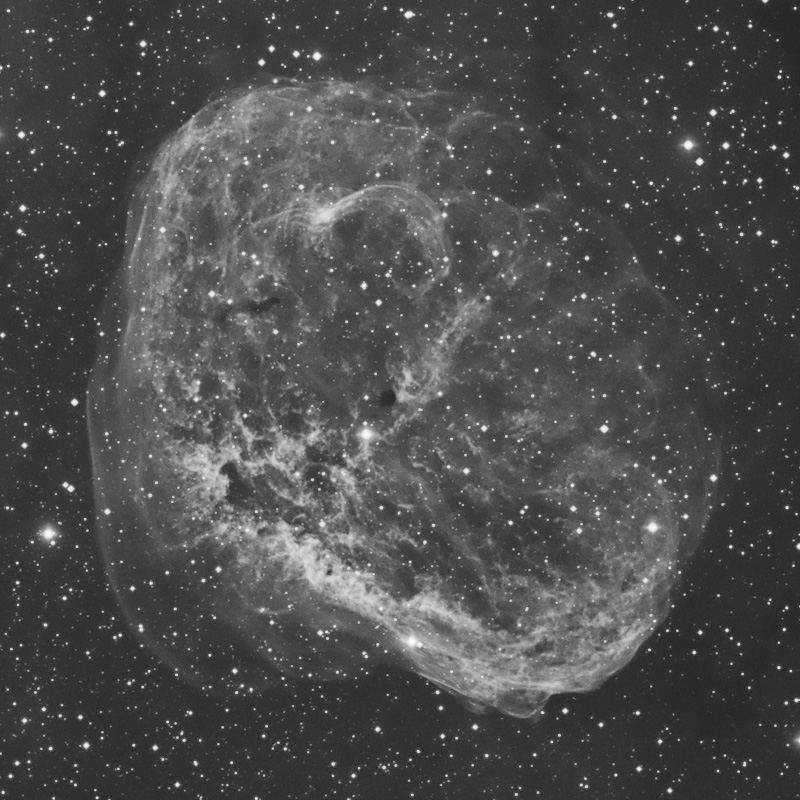

Ha

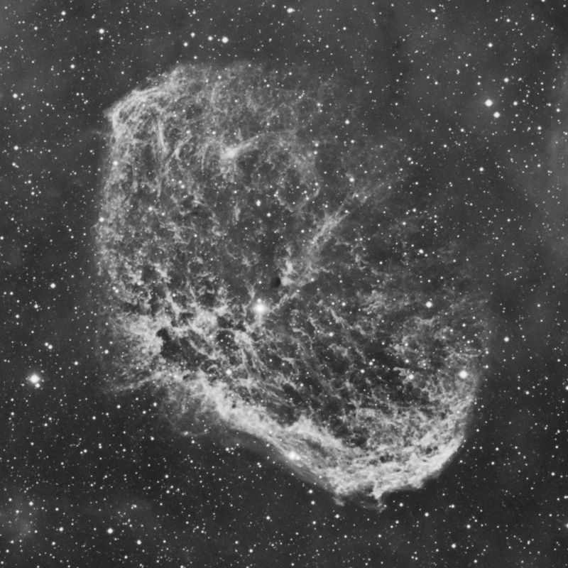

OIII

Merci a tous .
Pour la publication, c'est jamais gagné, Mon cone et ma M42 étaient superbes, mais personne ne les a publié.
j'ai bien sur une couche SII (31 poses de 20 min) mais c'est très faible , mais elle joue enormement sur les draperies du fond de ciel.
J'ai 4 mixages sous Pixinsight, pour ceux qui connaissent la fonction PixelMath,
Pour les autres : Stages AIP
Pour la luminance:
L= Screen(OIII, HA)
Pour la nébuleuse :
R : H*1.3+S*0.1
V: S*0.2+H*0.50+O*0.30
B: O*1.2+S*0.1
Pour le fond ciel et drapierie:
R: H*1.4+S*0.1
V: S*0.2+H*0.40+O*0.40
B: O*1.0+S*0.1
Pour les étoiles :
R = 0.85*H + 0.25*S
V = 0.45*O + 0.35H +0.2S
B = 0.85O + 0.15H

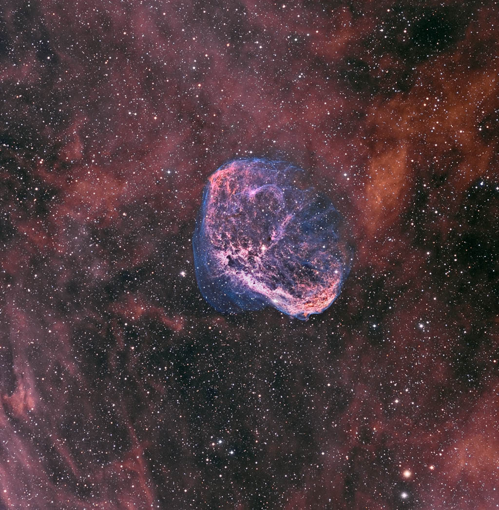

Superbe croissant, et à peu de chose pres t'aurais eu la bulle ! j'aurai bien aimé la voir avec ces temps de pose
Le "point sombre" au centre m'intrigue, je ne l'avais jamais remarqué jusque là :)
