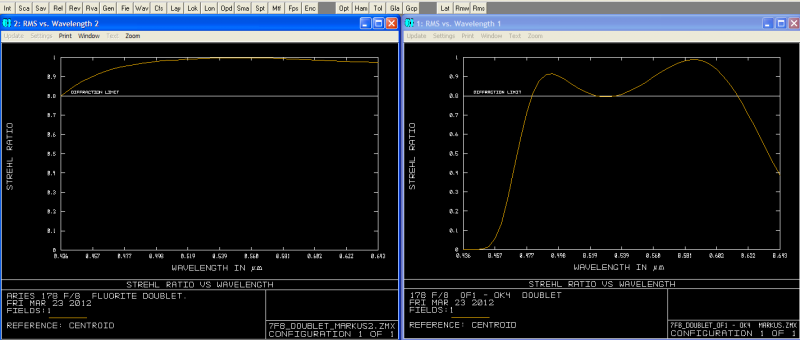

Il y a les courbes chez APM: le spérochromatisme est très important quand même:
le strehl tombe à 0.2 à 650nm. Donc adieu le Halpha solaire par ex. faire une modif PST n'aurait pas beaucoup de sens.
Polystrehl de 0.84
bref autan prendre une FS152 d'occase qui doit pas être beaucoup plus chère, si on la trouve...
voir une TEC160ED, un peu plus cher, mais c'est autre chose et ça ne dévalue pas beaucoup ensuite.
par contre l'Aries 178 doublet fluo a un sphérochromatisme nettement (étonnamment même) plus faible (extrait du site d'APM): doublet fluo à gauche, doublet ED à droite, la différence est énorme...en théorie du moins. Je ne sais pas si la FS152 se comporte de la même façon...
