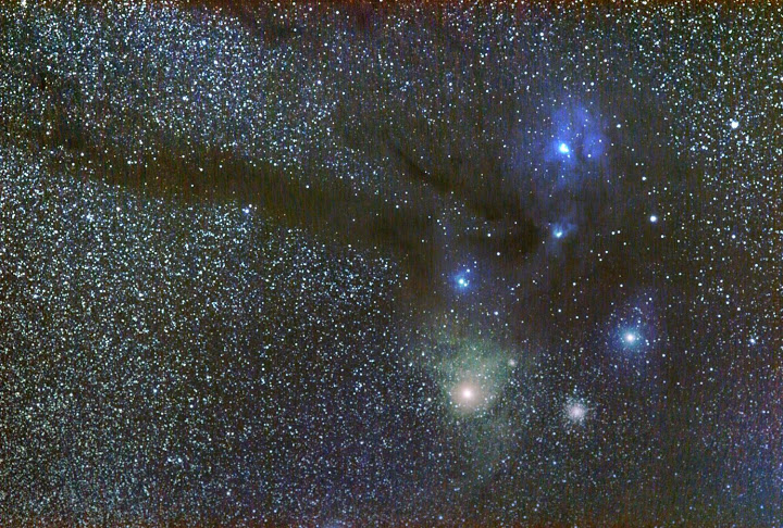

Bonjour à tous.
Voici une image résultant de 119 poses d' 1 minute à 800 iso au 350D.
J'ai fait 7 darks, 12 flats, et 7 offsets. Le tout calculé par Deep Sky Stacker
Mais malgré cela j' ai une trame colorée qui m' empèche de pousser le traitement...
J' ai essayé sous iris, mais je n' arrive pas à lui commander d' ôter les pixels chauds.
Pourriez-vous me donner votre avis là dessus ?
L' image :

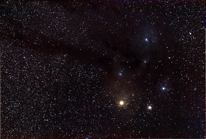

Difficile de juger sur la petite image mais il me semble que les étoiles sont gonflées. Par exemple l'amas à droite d'Antarès est complètement grillé. La cause est peut-être une mise au point ratée ou un mauvais traitement, par exemple toucher au curseur de droite des niveaux ou à la partie droite des courbes (tons clairs).
Curieusement, ça a l'air mieux sur la seconde.

Pour la trame, est-ce que tu fais du dithering? C'est d'autant plus nécessaire que la focale est courte et le suivi efficace. ;)
En tout cas, ça n'a rien à voir avec des 'pixels chauds'. On dirait plutôt que c'est le bruit qui remonte à cause d'un rapport signal/bruit défavorable. Comment est la qualité de ton ciel? Beaucoup de pollution lumineuse? Et le soir des images, pas de Lune?

+1 avec OrionRider, difficile de juger sur une petite photo. Mais ça ressemble a une grille de capteur, donc dithering pour corriger.
De plus il faudrait connaitre ta méthode d'empilement avec dss, quels réglages as tu choisi ?
Ta première photo c'est quoi ? Le résultat du stack ou une brut ?
Enfin, as tu bien désactiver les corrections de bruit (expo longue, bruit en iso élevé) dans les options de ton apn ?

Oui, j' ai recadré les niveaux, donc touché au curseur de droite : je ne savais pas qu' il ne fallait pas le faire.
Le SQM indiquait sous mon ciel 20.90. De plus la région d' Antares est très basse, donc oui bien sûr les brutes sont orangées... :(
Le dithering, c' est à la prise de vue , c' est bien cela ? Pas moyen de corriger le tir maintenant ? En selectionnant 60 vues un peu aléatoirement sur mes 119 ? (il y a une dérive en declinaison sur les deux heures...), en drizzlant ?
Voici ce que j' arrive à faire en ne touchant pas le curseur de droite des niveaux, et en jouant avec la luminosité des tons foncés pour camoufler la trame, qui reste toujours visible.
une grande version pour voir la trame

C'est la trame de lecture qui remonte tout simplement par manque de signal.
Le seul moyen de limiter la trame est de faire du dithering à l'acquisition. Prendre moins de poses n'aidera pas car la dérive en DEC est parfaitement linéaire. Elle change juste l'inclinaison de la trame mais ne la 'moyenne' pas.
A part ça, je vois que tu as fait 7 darks et 7 offset. C'est un peu limite, avec une bonne dizaine ce serait mieux. Tu peux aussi faire des poses plus longues pour augmenter le signal utile par rapport au bruit de lecture, ça permet de tirer un peu plus les niveaux sans que ça se voie. Soigne aussi la mise au point, qui est un peu décalée. Le mieux est d'utiliser un masque de Bahtinov, c'est très simple à l'emploi et vraiment efficace. http://www.webastro.net/forum/showthread.php?t=74925

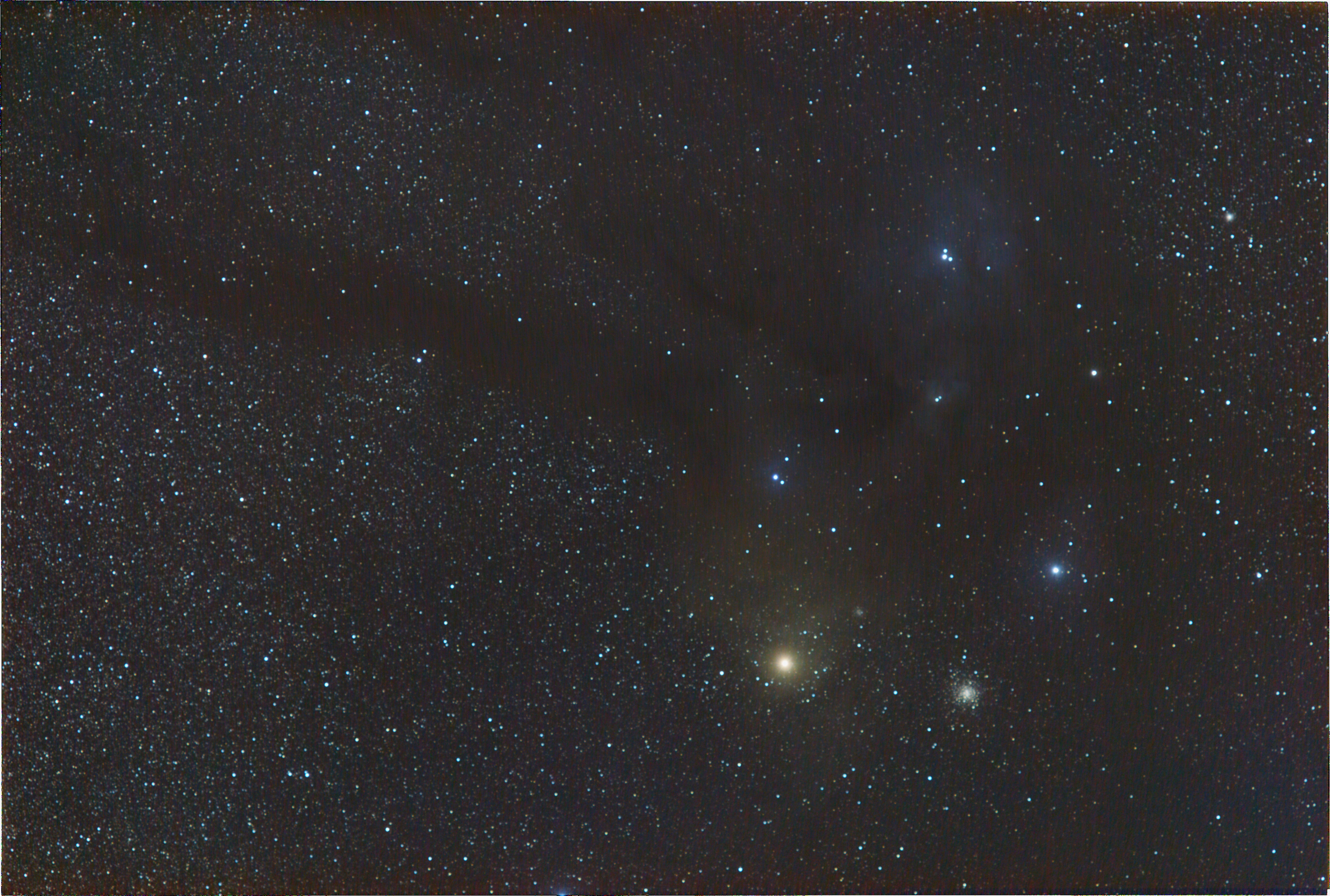

Question traitement, la dernière image est beaucoup mieux, avec autant de signal sur les nébuleuses mais en gardant des étoiles naturelles. :)
Par ailleurs, si cette image est prise à pleine ouverture tu as très peu de déformation de champ dans les coins, c'est une optique exceptionnelle! C'est fait à f/2.8?

Concernant l' optique, elle est ouverte à 3.5, et utilisée à pleine ouverture. En effet elle corrige très bien sur les bords, comme le 200 /4 de la gamme.
On la trouve courament d' occasion dans les 50 euros...Après il faut une bague d' adaptation sur eos mais la bonne nouvelle est que l' infini est accessible avec la bague.
