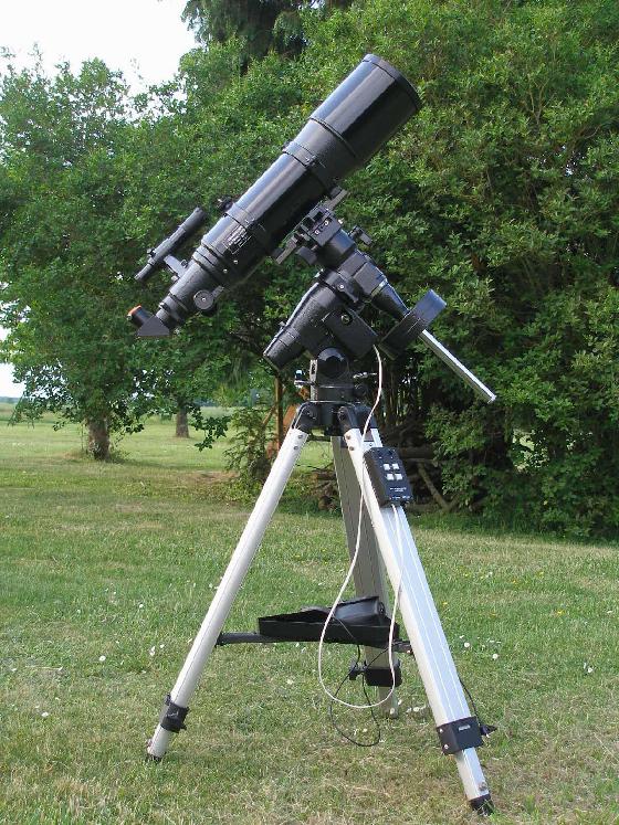

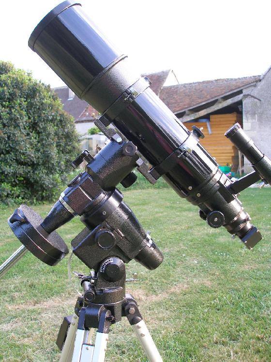

Une 80ED sur EQ3-2 me parrait être une solution parfaitement adéquate à ce type d'utilisation.
Cette lunette est excellente en visuel pour le ciel profond pour le planétaire aussi mais à faible grossissement pour ton budget regarde les petite annonce a la fin de la semaine je met mon tube Orion 120 SC en vente 120/600 FD5 pour environ 160 EUROS car je passe au diamètre supérieur si tu est intéressé contacte moi par MP ce qui te laisse une bonne marge de 340 Euros pour ta monture
Voici quelque photos unique Brute faite avec cette lulu car la photo est aussi son fort en ciel profond, pour réduire le chromatisme que tu vois sur les photos un simple filtre jaune claire peux suffire après il existe des filtres spéciaux qui rende le chromatisme presque invisible en visuel
Les temps de pose sont entre 3 et 5mn

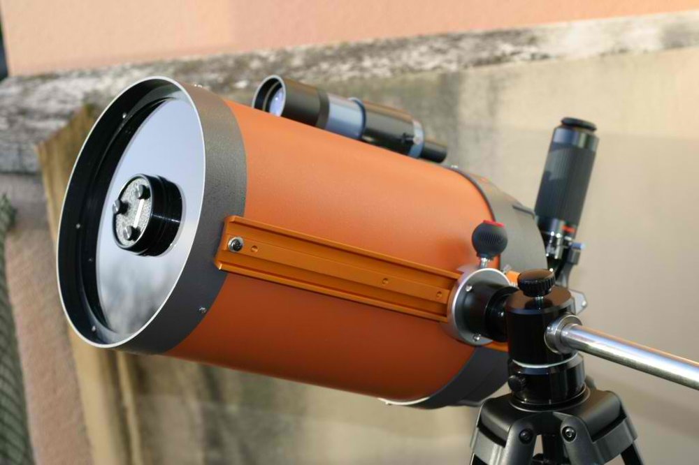

Hibounette a un C8 ? Il ne tient pas sur le balcon ?
Oui. C'est ce que j'ai pensé également.. Le tube d'un C8 ne mesure que 43cm.. (Un peu plus une fois le renvoi coudé en place) Il devrait donc passer sans problèmes.
Si c'est la monture actuelle' date=' et le bruit des moteurs qui posent soucis, pourquoi ne pas le monter sur une simple monture azimutale à mouvements souples ([i']Dobson-like[/i] :p ) le tout posé sur un trépied adapté ?
Genre MacroStar:
Source: http://www.universalastronomics.com/
Ou une Giro ? Il s'agit ici de la Giro Mini (sur un balcon!) avec sa barre de contrepoids optionnelle, mais la GiroIII devrait porter un C8 sans contrepoids pour donner un montage similaire au niveau encombrement à celui de la première photo..
:cool:
Si c'est la monture actuelle, et le bruit des moteurs qui posent soucis, pourquoi ne pas le monter sur une simple monture azimutale à mouvements souples (Dobson-like :p ) le tout posé sur un trépied adapté ?
Genre MacroStar:
:cool:

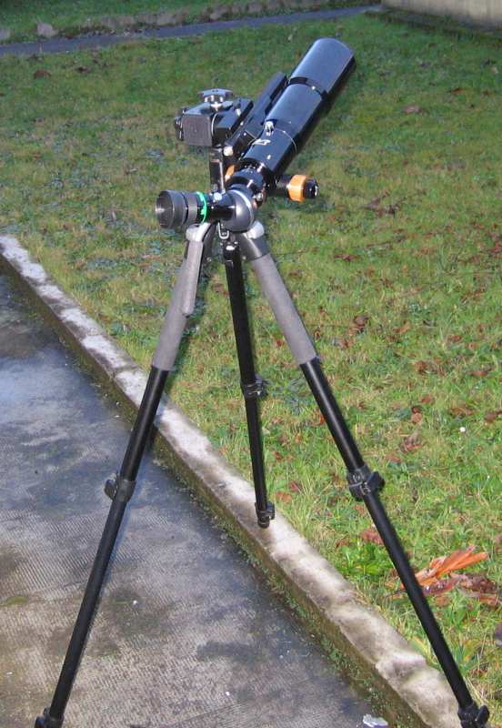

Je suis dans le même cas que toi, un balcon et un C8 et une lunette
Dans un premier temps j'ai essayé d'utiliser l'HEQ5 mais trop volumineuse, alors j'ai acheté une Macrostar sur Berlebak, j'ai aussi acheté une Lunette que je range dans l'appart pour aller plus vite, mais sur ce point si tu as le C8 sous la main utilise le C8, je ne crois pas à la pub de ta lunette concernant la division de Cassini avec un 9mm. Le C8 sur le balcon convient très bien sur une azimutale qui est aussi plus intuitive pour les recherches mais orienté sud.. Maintenant j'ai revendu la Macrostar et l'HEQ5 au profit d'une Mini Tower pro très compacte et bien adaptée au balcon soit avec la lunette ou le C8. Mais sincèrement je pensais remplacer le C8 par la lunette 106 mais je me suis vite rendu compte que c'était impossible, en planétaire il faut le C8. Je garde la lunette pour le plaisir d'avoir une lunette et pour les vacances la valise est plus petite c'est tout.
je suis ce topic depuis le début pour essayer de comprendre tes besoins.

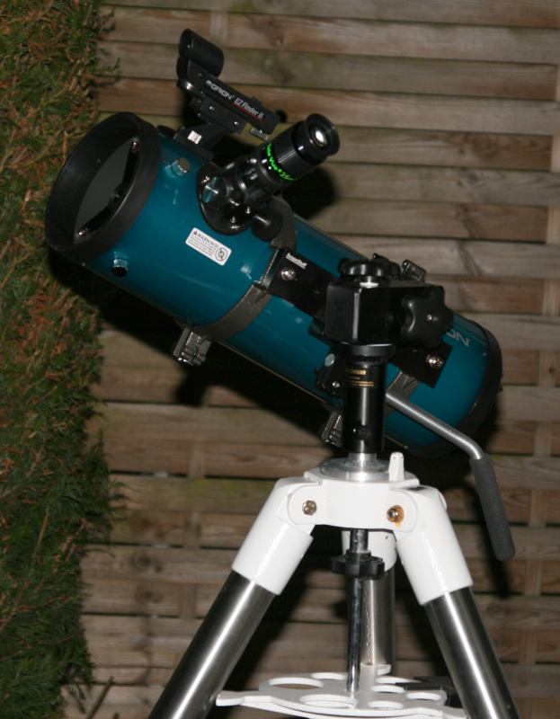

Pour une installation light, une microstar c'est pas mal.
trepied Heq5 + adaptateur + microstar + starblast 114/450
trepied manfrotto M55 + microstar + Zenithstar 66 ED
trepied heq5 + adaptateur + microstar + Intes M603
Ca fonctionne aussi avec un 150/750.
Le trepied heq5 couche dehors. Je ne rentre que la tête microstar et le tube.
