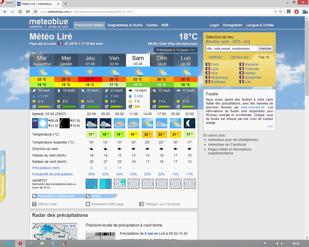

Assez motivantes?!! :?:
Nan mais je vous trouve un peu difficile avec votre nouveau jouet, monsieur Cémoi! :be:
...Pas trop durs les systèmes réflecteurs?!! :D
