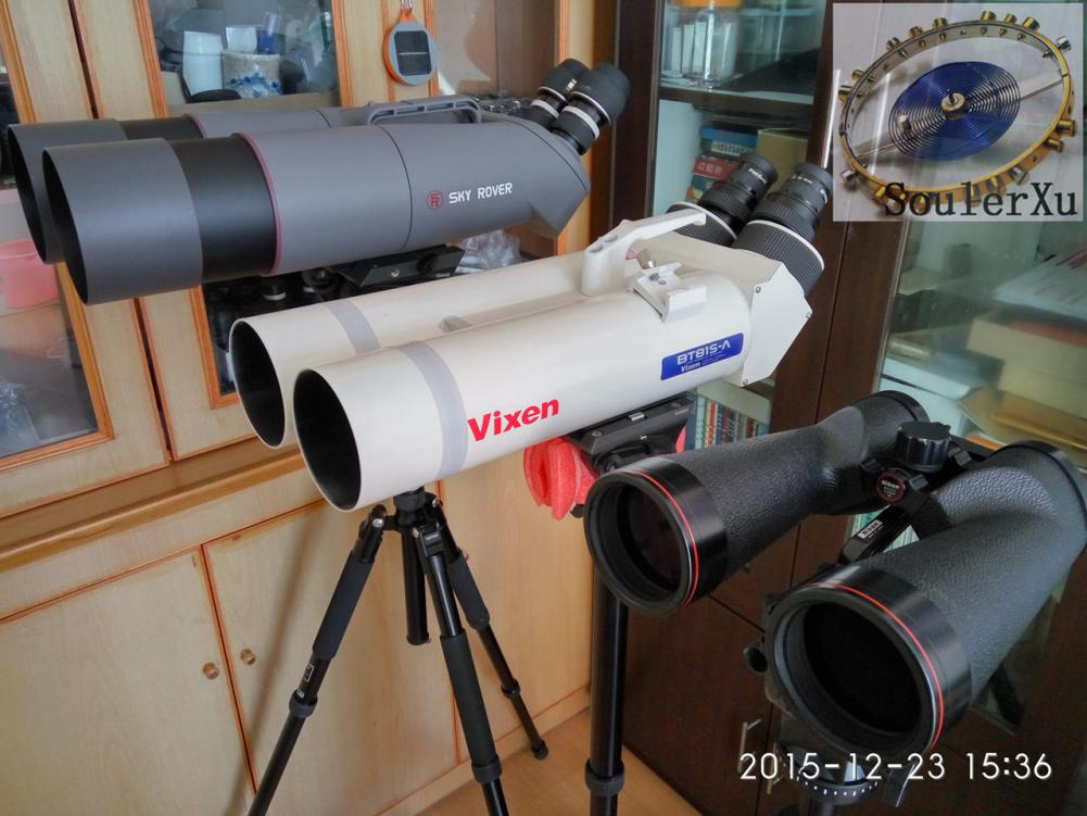

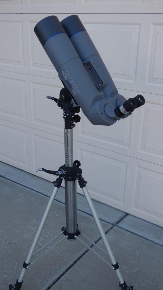

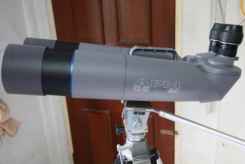

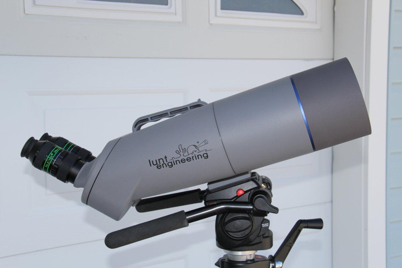

Bonjour SPARKY,
avec plaisir ! :) mais tu sais bien avec nos amis chinois .. vive les affaires avec eux ..;)
en plus voilà quelques images pour les amis et amies.. pris sur divers sites..
Mon père possède la version APM 45° de ces jumelles APO. C'est une vraie merveille, on ne l'a utilisé qu'avec les oculaires fournis et le champ est magnifique sur les 3/4 après pour les pinailleurs on commence à deviner les aberrations optiques, connaissant bien les Fujinon cette paire de jumelle fait au moins aussi bien mais avec le confort de vision en plus pour celle ci. Enfin cerise sur le gâteau c'est probablement la seule paire de jumelle qui permet vraiment d'observer les planètes avec des grossissement confortables. La discussion sur CN porte sur un des premiers modèle sorti de production et d'ailleurs le léger pb d'image fantômes constaté sur des objets ultra-brillant en vision décalée a pu être réglé par Mark Ludes(le concepteur) qui avait à l'époque suivit attentivement les débats.

Globalement, les étoiles sont restées bien ponctuelles sur tout le champ avec les Nagler 13, probablement en raison de la faible turbulence. Je conserve néanmoins une préférence pour les images avec les Pano 24, mais c'est bien de pouvoir varier les grossissements.
Plus j'utilise ces jumelles, et plus je suis enchanté par les images qu'elles délivrent. C'est complètement addictif ! :vin:

Mon expérience avec mes Lunt APO 100 MM est tout autre, couplée pour le coup avec les 2 VIXEN LVW 3,5mm... Avec du x157 et des détails planétaires performants dont tache rouge bien en valeur... J'ai peut-être la chance d'avoir un doublet "mieux fini"...
aussi, mes Lunt semblant avoir été conçues pour à la fois du CP et du planétaire, procurent bien ce double domaine d'observation... Comme confirmé sur échanges avec Valpecula (APM) et ateliers du moulin blindé (Lunt)...
Certes, ces nouvelles jumelles APO-ed 100 MM Lunt ou apm n'ont pas la "prétention" d'un rendu visuel d'une lunette... Munies dE lentilles de qualité... Notamment une 130 APO qui est une "bête de course"... Mais ces nouvelles jumelles ne se résument pas qu'à du CP, preuve à l'appui en ce qui me concerne étant un heureux possesseur.. Et, pour recentrer la discussion initiale, elles sont une vraie alternative en termes d'instrument transportable polyvalents CP + planètes , offrants une vision binoculaire lumineuse (100 MM dans chaque œil sans tête Bino réduisant de 50% ce qui arrivent par yeux y compris sur une lunette APO 130, que je ne pouvais acquérir car pas des plus transportable en l'occurrence du moins en volume et longueur, pour mon coffre...
