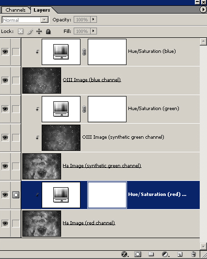

Voilà con promis chose due, voici en français une partie de la méthode ha/sG/Oiii. Original ici :
http://www.starrywonders.com/bicolortechniquenew.html
1/ Dupliquer les calques Ha et OIII comme indiqué sur l'image ci-dessous.
2/ Placer le 1er calque Ha red channel en mode "normal"
3/ Placer le 2eme calque Ha (Synthetic green) en mode "écran"
4/ Placer le 3eme calque Oiii (Synthetic green) en mode "multiplier"
5/ Placer le 4eme calque Oiii (blue channel) en mode "écran"
6/ Ajouter les calques "teinte et saturation" sans modifier les paramètres pour l'instant
7/ Ne pas oublier d'appuyer sur ctrl+alt+g sur les calques qui ont une petite flèche sur la gauche
8 / Régler les calques "teinte et saturation" comme suit:
- Calque rouge => Cocher sur "coloriser", teinte = 360 ; saturation = 100% ; luminosité = 100%
- Calque vert => Cocher sur "coloriser", Cocher sur "coloriser", teinte = 120; saturation = 100% ; luminosité = -20%
- Calque Bleu => Cocher sur "coloriser", teinte = 240; saturation = 100% ; luminosité = -40%
Il s'agit juste d'un point de départ.
Il faut faire attention à ce que dans chaque couleur, les hautes lumières ne soient pas hachées (voir histogramme).
Si c'est le cas il faut diminuer la luminosité du calque "teinte et saturation" correspondant.
Voilà une fois les niveaux régler, il ne reste plus qu'à jouer avec "couleur sélective"
