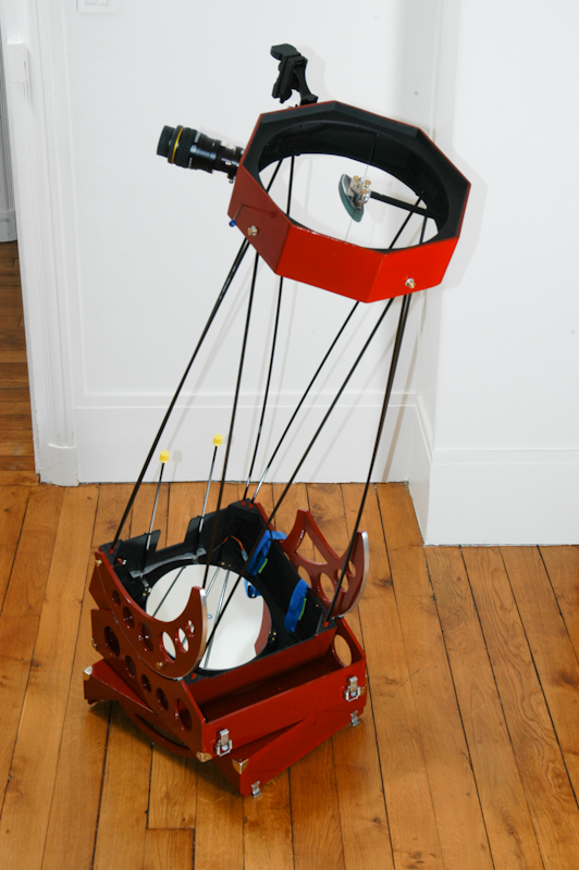

Avec un peu de retard, je poste finalement une photo de mon Strock 250 achevé en novembre 2011 !
Il m'aura fallu finalement deux ans pour le construire :b:!!! dire que j'ai lu qu'on pouvait le faire en 2 semaines :be: mais bon, j'ai pris mon temps et je ne me suis pas pris la tête. Au final, après qq mois d'utilisation, je suis emballé :wub:

Félicitations il est tres beau!
Ca sert a quoi les deux barres avec les "embouts jaunes" aux extrémités?
Collimation (par le dessus !) :)
C'est juste deux barres avec embouts torx pour faire tourner 2 vis.

Une question : sur la photo ici si je vois bien ton secondaire est tenu par un seul bras (très élegant d'ailleurs) et sur les photos de la fabrication et même les premières lumières on voit une araignée à 3 bras, qu'est ce qui t'a poussé à cette évolution?

7 kg au total, miroir compris ??? C'est le poids de mon primaire seul ! (300)

Bison : la photo est trompeuse, l'araignée a bien trois pattes (bizarre un arachnide à trois pattes), pas une seule patte ce qui serait très esthétique mais difficile à rendre fiable

Will: 7 kg le 300, bigre, ca commence à devenir un peu moins facile à promener :D
Que voui...en la regardant un peu plus attentivement, on voit les deux autres pattes de l'araignée (???) très fines... joli travail, plus que joli même. Je me répète, mais ça vaut largement certains pros ! Surtout dans un arrondissement parisien (et là je sais de quoi je parle hein...)
