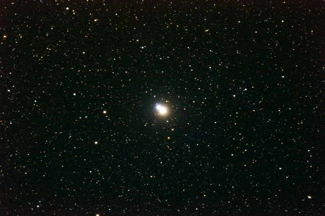

Albireo, une pose de 3mn30' à 1600iso.

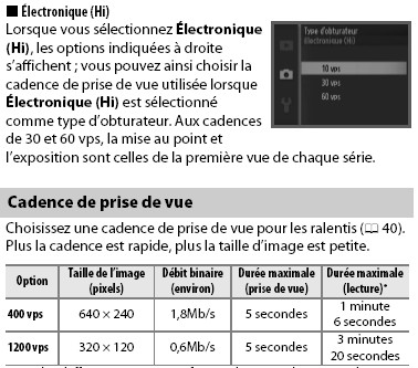

Le J1 (avec une bague FT1) présente l'avantage (énorme) de mitrailler à 60i/s en pleine résolution (10Mpx) (compositage Lunaire), mais aussi en video à 400i/s en 640x240 (en planétaire si j'ai assez de flux avec mon Mak à f/15) voire pour des taches solaires en lumière blanche. En CP, on verra bien, mais avec mon 50/1,4 et mon 135/2,8 ça vaudra le coup d'essayer (respectivement eq 80mm/1,4 et 240mm/2.8 en APS-C)...
non, pas en pleine résolution mais en full HD (1920x1080, soit 2 Mp) :rolleyes:

Il est difficile de faire des généralités tant ces hybrides peuvent avoir des caractéristiques différentes, à commencer par la taille du capteur (et donc des pixels) dont on sait que c'est un paramètre fondamental, ci-dessous quelques tailles dont le Canon M (APS-C) et le Nikon J1/V1 :
Bonsoir Thierry,
non, non, je confirme :) pleine trame en 10Mpx et effectivement en HD 60i/s aussi . Le seul hic c'est que le buffer du J1 ne stocke que 12 images et une vingtaine pour le V1. J'ai testé bien sûr...

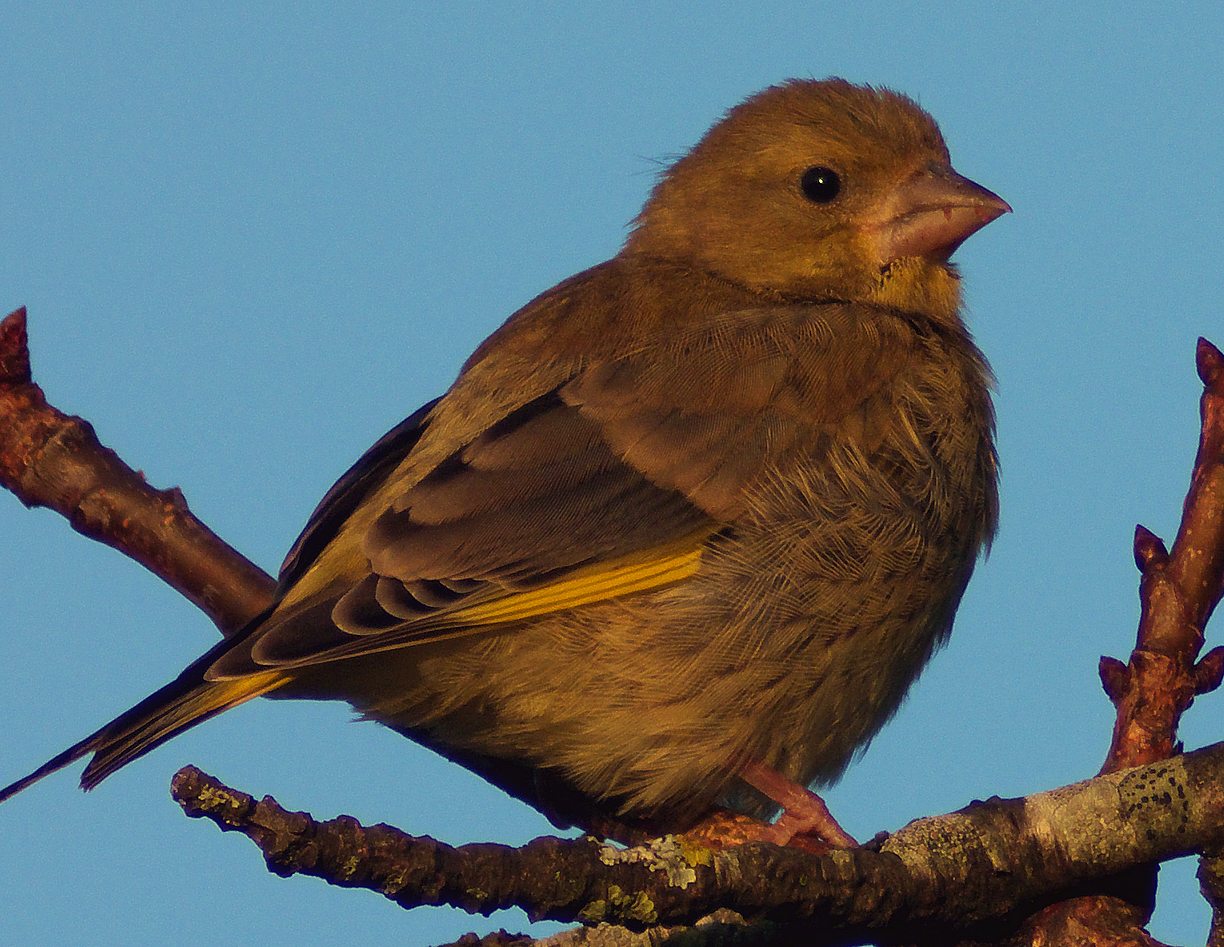

Oui, c'est vrai que je n'ai pas vu de différence en stackant 12 images à 10i/s et 12 images prises à 1 s d'intervalle avec l'intervalomètre intégré.
Pour les oiseaux, c'est plus utile :)

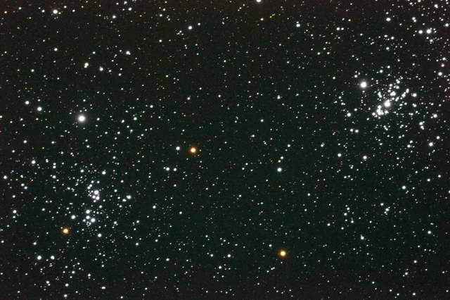

En voici deux autres prises dans les mêmes conditions: Meade acf 10" à f8, nex7 poses uniques, pas de traitement (sauf réduction pour affichage sur le forum)
Double amas de persée, pose unique de 3mn30' à 3200iso.

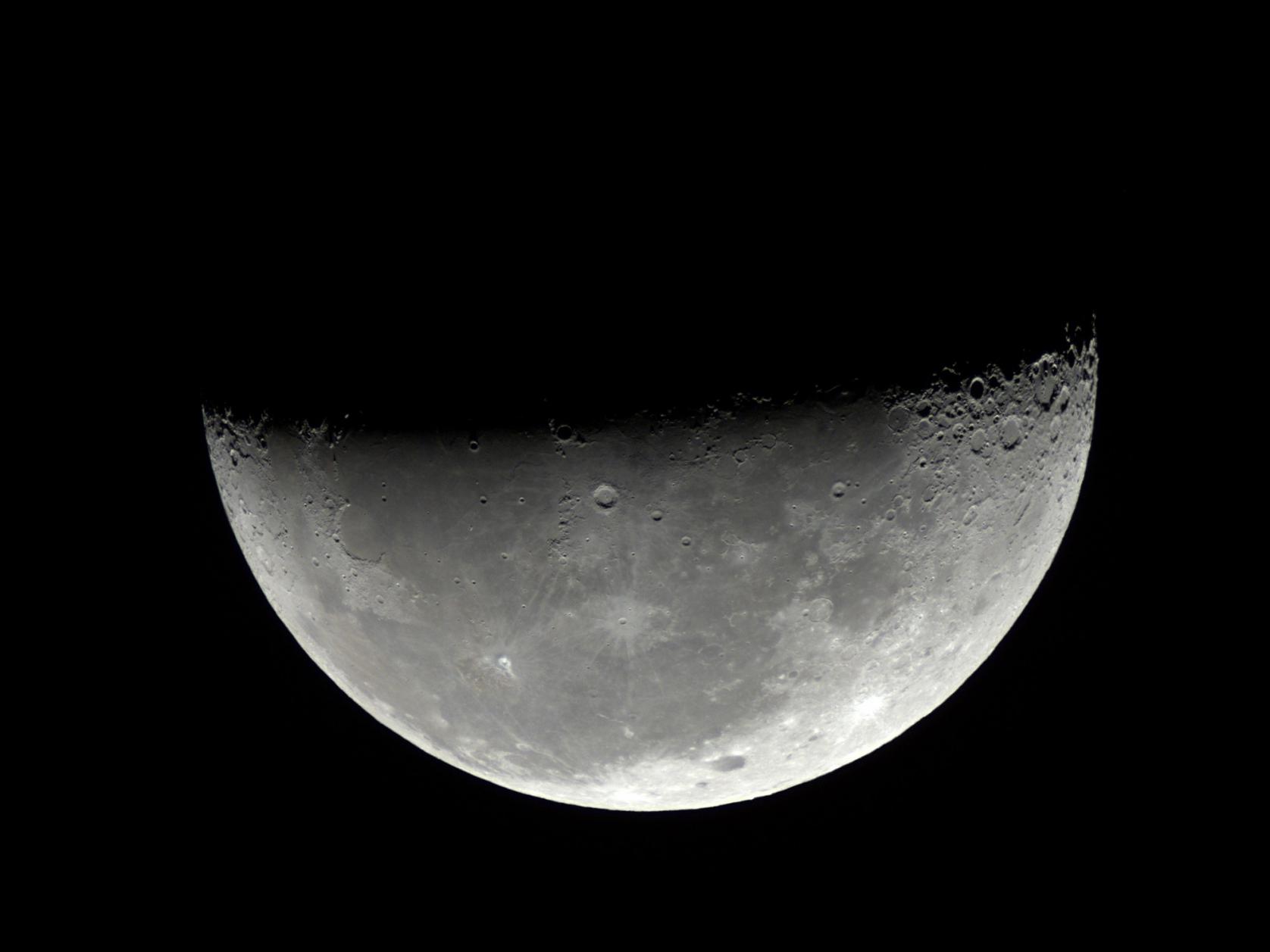

Je voulais avoir confirmation que le PentaxQ n'était pas plus mauvais que le N1J1, c'est chose faite ce matin avec ce dernier quartier à l'Equinox ED80/500.Lune_PtxQ_ED80_500mm_070912.jpg
La version tiff ici
Pour du one shot, ça passe bien.

Alors histoire de rigoler, voici la mienne faite avec le nex7.. :p
Une petite lune de la nuit dernière. Pose unique de 1/160s à 100iso directement en jpg. Elle est prise avec une lunette Borg101ED à f6,3. Elle est fixée sur une monture azimutale non motorisée Giro mini. (Qui a dit qu'on ne pouvait rien faire sans une monture équatoriale motorisée ??)
L'image de la lune est agrandie au moment de la prise de vue en utilisant la fonction de zoom numérique disponible sur le boitier photo.. :cool:
Je l'ai ensuite orientée de la même manière que ta photo du dessus. J'ai essayé enfin de me rapprocher le plus possible de la taille de ton image pour faciliter la comparaison entre les deux. :cool:
Globalement, je trouve quand même que ta photo est plus précise et mieux définie au niveau des détails. Je préfère aussi le rendu des couleurs qui me semble plus réaliste que sur celles que j'obtiens avec le nex.

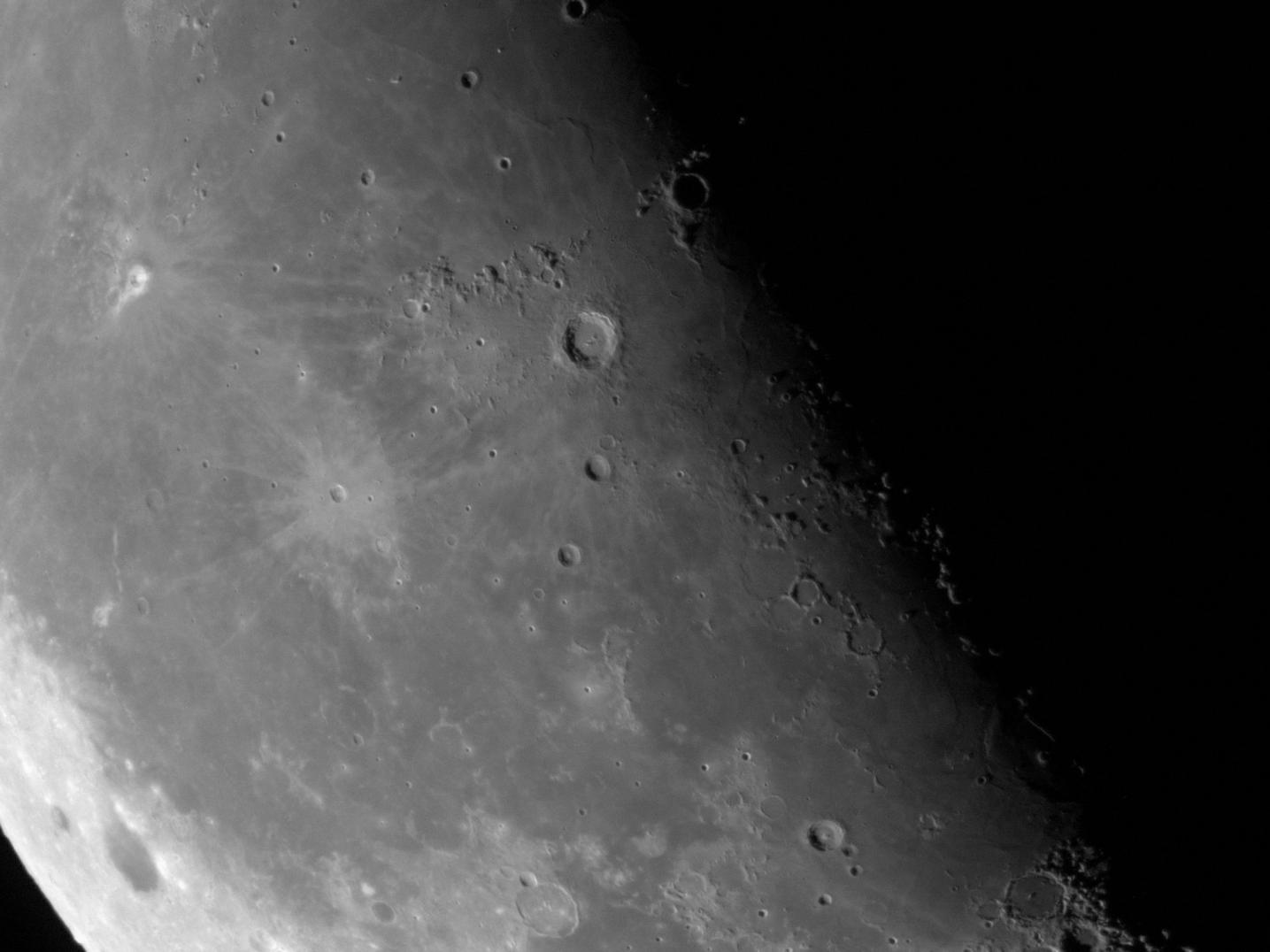

Bon... C'est le bide. J'ai fait plusieurs essais cette nuit sur la lune en ajoutant une Powermate 2x.. Cela entraine encore une perte de définition. Je n'arrive pas à faire mieux avec cette config. Peut-être que je devrais essayer en montant la Borg sur une monture motorisée.. :?:
Sinon, il ne me restera plus qu'à acheter un Pentax. :be:

Je me suis levé exprès pour toi ce matin ;)
J'ai mis la Barlow 2,2x en plus : ça passe mais là c'est très limite ...
Une vue d'ensemble, un crop sur Copernic et une autre sans Barlow, le tout à 50%.
J'ai essayé aussi le mode video sur Jupiter avec une brute et une Registax5 avec 1000 images (30i/s). Je ne sais pas quoi en penser car c'est la seule fois que j'utilise l'ED80 en planétaire...
