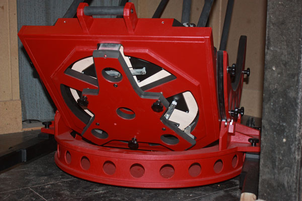

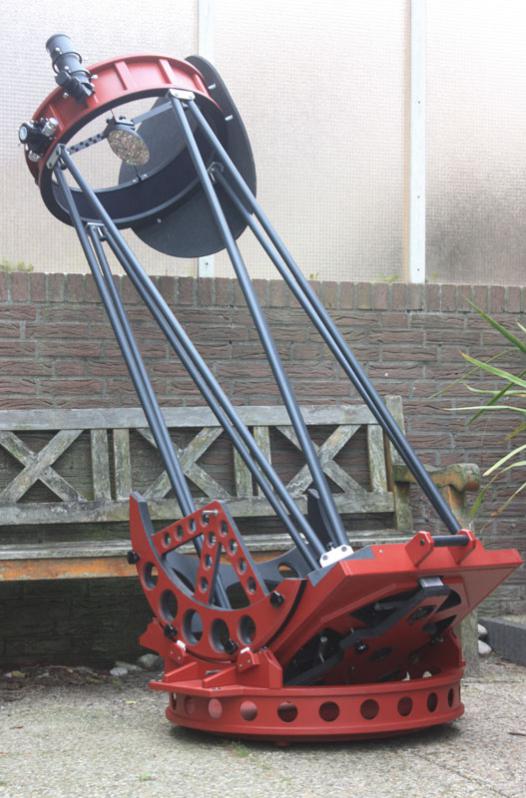

Les réponses se sont croisées!!
Et bien oui, un rêve, Canopus 20" :)
Michael vient le livrer lui meme depuis la Hollande ( je suis dans les Alpes) car il en avait deux à livrer; un à Paris et le mien.
Il a préféré faire la route par crainte du transport et pour faire du repérage pour ses futures vacances en famille:)
Le miroir Huygens va avoir un traitement Hilux car ils avaient un mois de retard et Michael a négocié ce geste commercial avec eux.
Je l'attends dans l'après midi.
marc

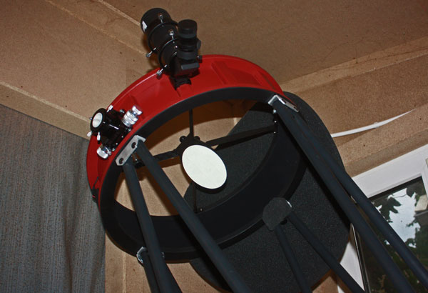

Merci "loulou"!
Michael avait déja été très rassurant, avec vos commentaires en plus, cela correspond donc pleinement à mes objectifs...et même plus avec le traitement hilux que je n'avais pas commandé et que j'ai eu en "cadeau".
Le secondaire, O.O., serait également traité Hilux.
Evidemment j'ai hate de jeter un oeil voir les deux dedans:)
Le ciel, dans mon coin, avait en aout, malgré une chaleur importante et un certain manque de limpidité, des SQM autour de 21.2/21.3...
En tout cas, le montage/démontage est très facile et cohérent, Le telescope parait très bien pensé, optimisé pour un sans doute futur "push to" et un très hypothétique "go to"...
marc
Salut, marccd, et bienvenue dans la famille des possesseurs de sumerian.
Je te souhaite de belles observations avec ton superbe canopus.
Tiens-nous au jus pour sa première nuit, hein...
Superbe télescope!!!!!:wub:
