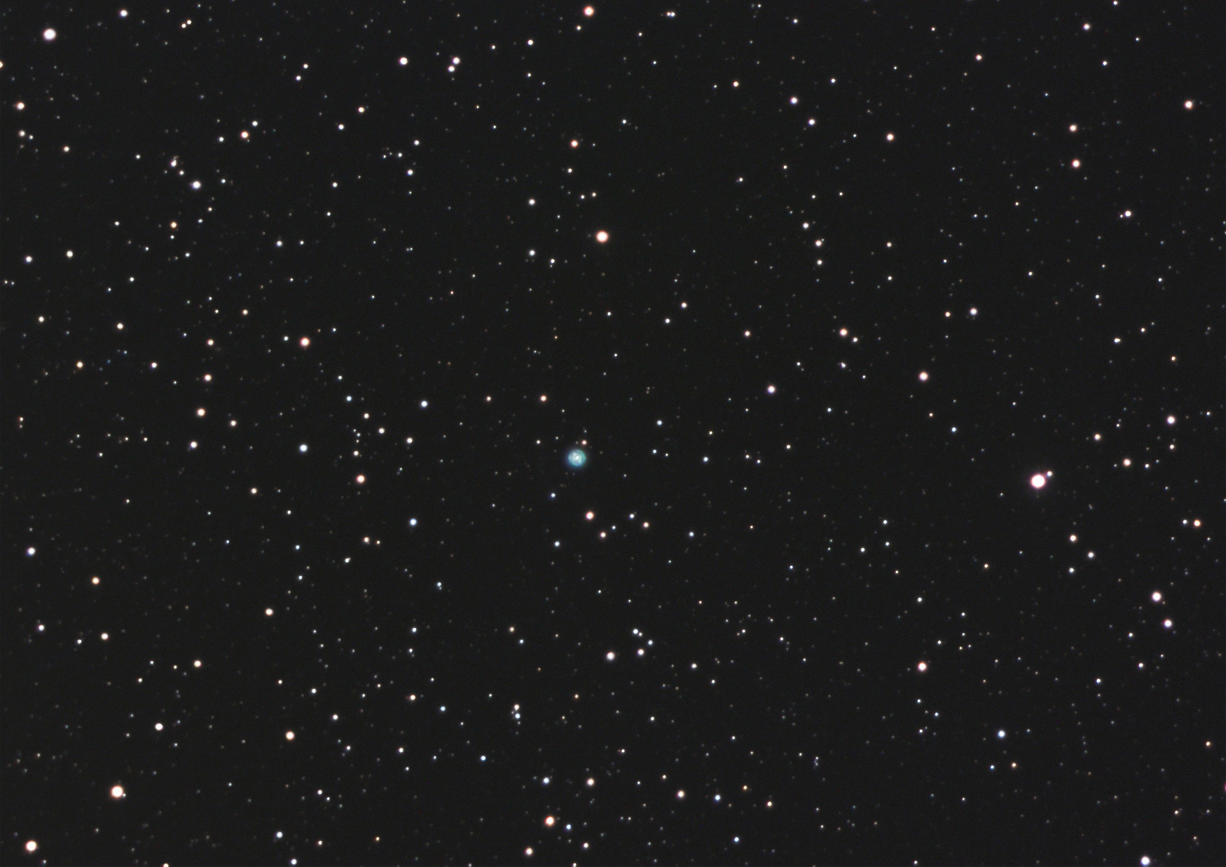

Voici l'image à 85% de la full. Le nord est coté gauche de l'image :

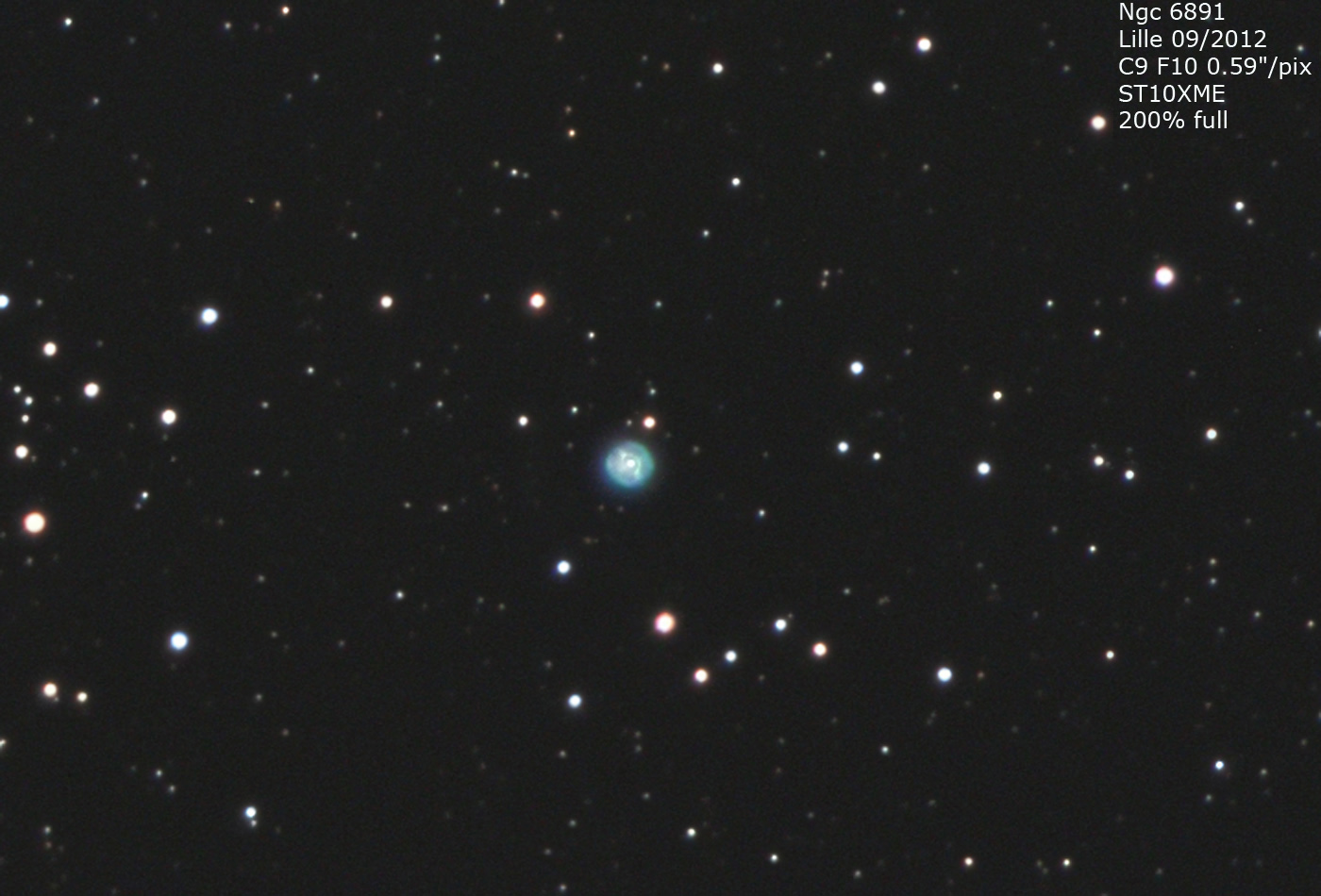

Un recadrage à 200% de la full :

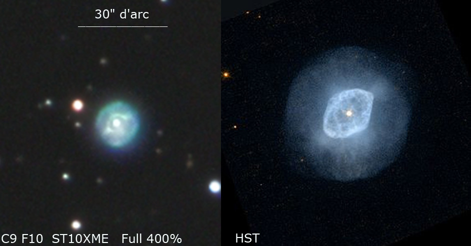

Enfin un crops à 400% de la full pour comparer l'objet avec l'image Hubble. Mon image a été réorientée pour faciliter la comparaison :

salut Christian , ah oui bien imagée cette toute petite nébuleuse.
avec l'accumulation de lumière , les étoiles sont presque aussi grosses que la néb.
j claude.
salut Jean Claude
Oui, 15" d'arc ça commence à faire petit pour un 235mm. Un peu limite quand même. Faudrait un plus gros diametre pour obtenir des étoiles plus fines sous un ciel calme.
Faudrait un 600mm pour avoir de la def sur cette np !
Tu t'en tire bien, ya juste des artefacts verts sur la np mais très joli travail, comme d hab.

Très jolie cette 6891 avec ses 2 "demi-coquilles" et sa belle couleur verte... dommage pour l'anneau exterieur, mais même hubble ne la montre pas ;)
