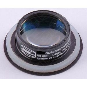

Je possède deux "Glasspath Corrector" Baader. Le 1,7x et le 2,6x.
Ceux ci sont destinés à être utilisés avec une tête binoculaire. Ils permettent de rallonger le trajet optique d'un instrument afin d'atteindre la mise au point. Ils changent également le grossissement, ce qui est bien pratique pour éviter de multiplier le nombre d'oculaires avec une bino.
J'ai découvert très récemment qu'il y avait trois petites lignes de textes minuscule sur le coté de ceux ci. Le genre de truc qu'on voit sans jamais imaginer qu'il peut être important de le lire.
Et surprise ! :b:Le texte est différent sur chaque Glasspath !!!
Image: http://www.baader-planetarium.uk.com
Le 1,7x dit précisément ceci:
"Cemented lens system. Convex lens must point towards telescope always ! Open retainer ring to turn lens system in it's cell if necessary. Using this lens system in a barlow-like configuration without a binocular-viewer will cause color error !"
Et le 2,6x dit cela:
"Airspaced lens system - do not remove from it's cell ! Large, thin collar must point towards the binocular-Viewer ! Using this lens system in a barlow-like configuration without a binocular-viewer will cause color error !"

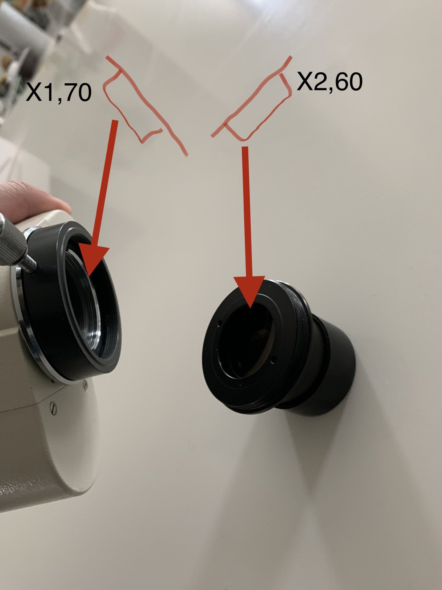

hors dans mon montage je suis obligé de « coller » deux glasspaths l’un derrière l’autre (en discutant avec un copain lui en met un premier à l’entrée du renvoi coudé et l’autre en sortie du renvoi coudé, l’espacement entre les GP est plus grand + le tirage global est plus grand aussi)
exemple d hier soir
le premier GP x1,70 dans la bino et le second x2,60 juste derrière dans le nez 1,25“.
cf petit dessin
puis une paire de délos 12mm
dans ce cas comment dois je calculer mon grossissement ?

- Si oui, alors pourquoi Baader préciser dans la notice d'inverser le sens des glasspath 1,7 et 1,25 (ou de prendre la version z) si utilisation de la baïonnette zeiss ? pour les mettre et les enlever plus rapidement/facilement, ou pour d'autres raisons ? Pourquoi le 2.6 n'existe t-il pas en version z lui aussi ?
NB : Comme la notice souligne que le 2.6 (qui n'existe pas en version Z) se monte sur le RC côté PO dans les deux types de montage (t2 ou quickchange zeiss), peut-être que c'est possible aussi pour le 1.7.
Merci beaucoup à vous
NB : notice complète Baader (instruction manual sur la droite) ici : https://www.baader-planetarium.com/en/baader-maxbright-2-binoviewer-with-case.html
Modifié par olivufu
Le quick changer se visse sur le fil T2 de la diagonale et n'est dans le chemin ni de la première ni de la deuxième manière de connecter le GPK. La différence c'est que la deuxième méthode permet de passer en mono sans GPK facilement, tandis qu'avec la permière il faut enlever la tête bino et puis dévisser le GPK (ce qui est laborieux.) On peut laisser le GPK en mono mais je ne ferais pas ça pour le 1.25x et le 1.7x, qui ont assez bien de compensation de verre et on peut donc avoir  un poil de chromatisme et du sphérochromatisme en plus si on n'a pas de chemin de verre derrière. L'effet est plus réduit avec le GPK 2.6x (comme il y a moins à compenser quand le facteur est élevé derrière le GPK.)
Petite astuce: Pierro Astro a un schmilllblick bien pratique si on a des GPK:
https://www.pierro-astro.com/materiel-astronomique/accessoires-optiques/barlow/bague-adaptatrice-t2-m-f-6mm-pour-barlow-baader-vip_detail
Modifié par sixela
  Le 12/07/2021 à 08:07, sixela a dit :
Voir davantage
Merci @sixela pour ta réponse.
Elle est vraiment top cette seconde méthode, mais hélas je n'ai pas de map sur ma lunette avec bino et gk 1.7 (quel dommage !)
Il me faut le visser sur le nez pour cela.... (sinon le gk serait resté en permanence sur la bino en effet).
Voir davantage
Merci encore une fois pour toutes ces précisions. Dommage de nouveau. Je le laisserai donc probablement vissé dans un nez, et pour l'enlever, je mettrai un autre nez sans gk. C'est peut-être la solution la plus "simple".
C'est bien pour cela que le truc de Pierro-Astro est bien: il permet de visser le GPK sur la diagonale et pas dedans (ce qui est déjà plus pratique) mais aussi de le laisser sur la tête bino en le mettant en aval du "Quick Changer" T2.
  Le 12/07/2021 à 12:52, sixela a dit :
Voir davantage
Oui, le GK peut ainsi rester dans la tête bino, tout en gardant le même sens d'orientation des lentilles (convex côté télescope). Le meilleur des deux mondes. Un peu de tirage en plus cependant, et un achat supplémentaire.
La double utilisation sur 80ED et SCT, depuis le début, me fait jongler.
Le plus fonctionnel, c'est de laisser le GK vissé sur le cône zeiss de la bino (en inversant mes lentilles bien entendu). Ainsi, si j'enlève la bino, j'enlève le GK avec. Je monte à la place mon PO mono sans GK. C'est rapide, simple, efficace.
En plus sur SCT, avec le GK 1,7 et la bino, l'écartement primaire secondaire est optimal et identique à celui nécessaire au montage d'origine (rc 31.75 à prisme et visualback). L'AS est bien gérée.
Au besoin, je peux aussi monter facilement en amont du RC la télécentrique et l'adc.
Quant à la 80ED, elle reste en mono, ou alors je prévois un montage spécifique pour elle si je la sors seule : GK inversé de nouveau et vissé sur le nez du renvoi....
Mon calcul de GK me donnait le 1.7 suffisant, mais mes mesures réelles m'ont données finalement x1.35 si GK monté en sortie du RC, et x1.5 si monté dans le nez en entrée du RC. Il me manque rien pour la lunette.....
Dans tous les cas, la problématique la plus gênante - c'est à dire utiliser la bino en vissage t2 peu pratique, pas facilement orientable, et soumis à un possible dévissage soudain - est écartée grâce au quick changer.
Modifié par olivufu
