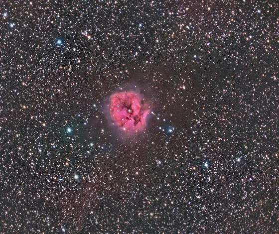

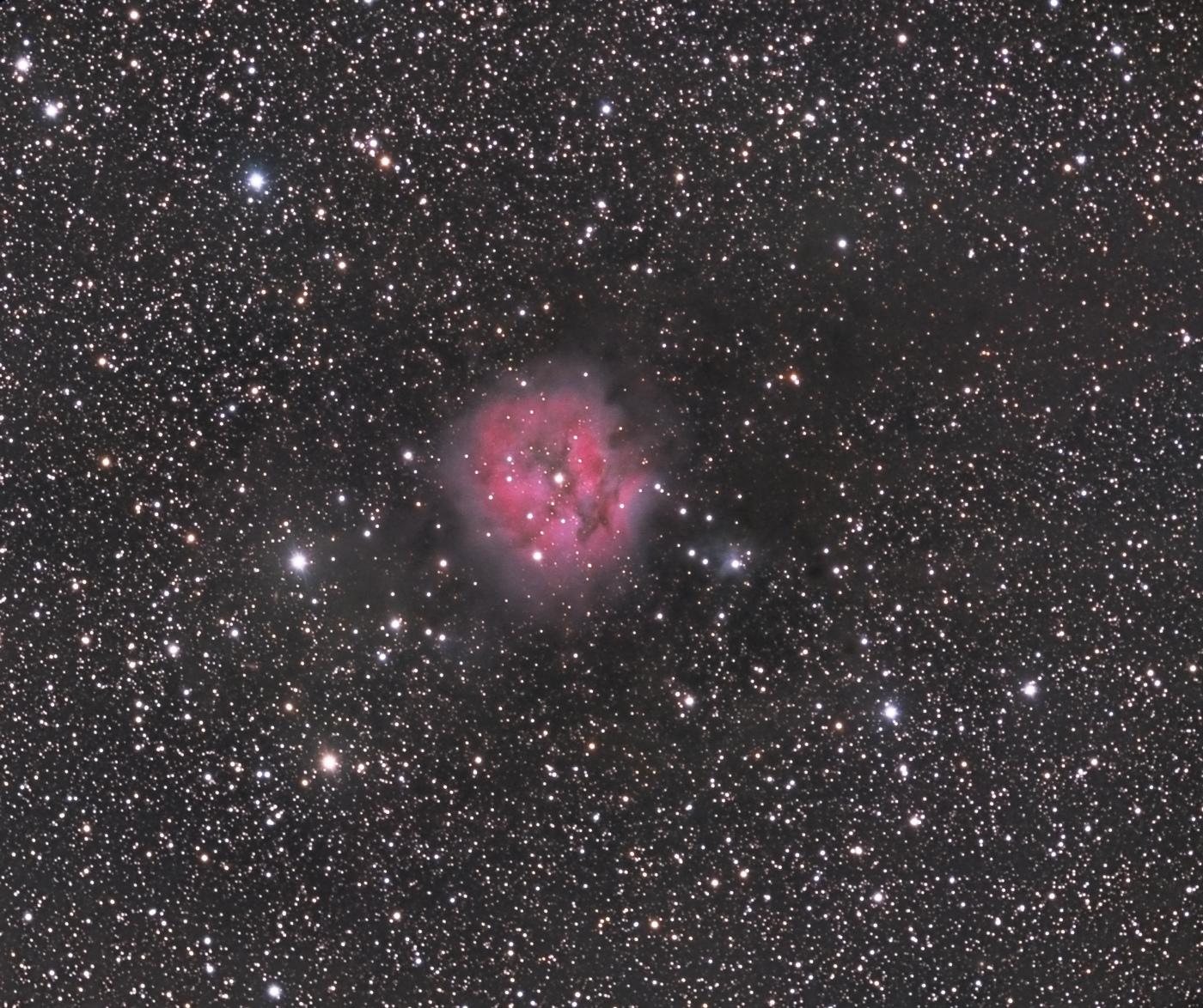

La L/RVB:

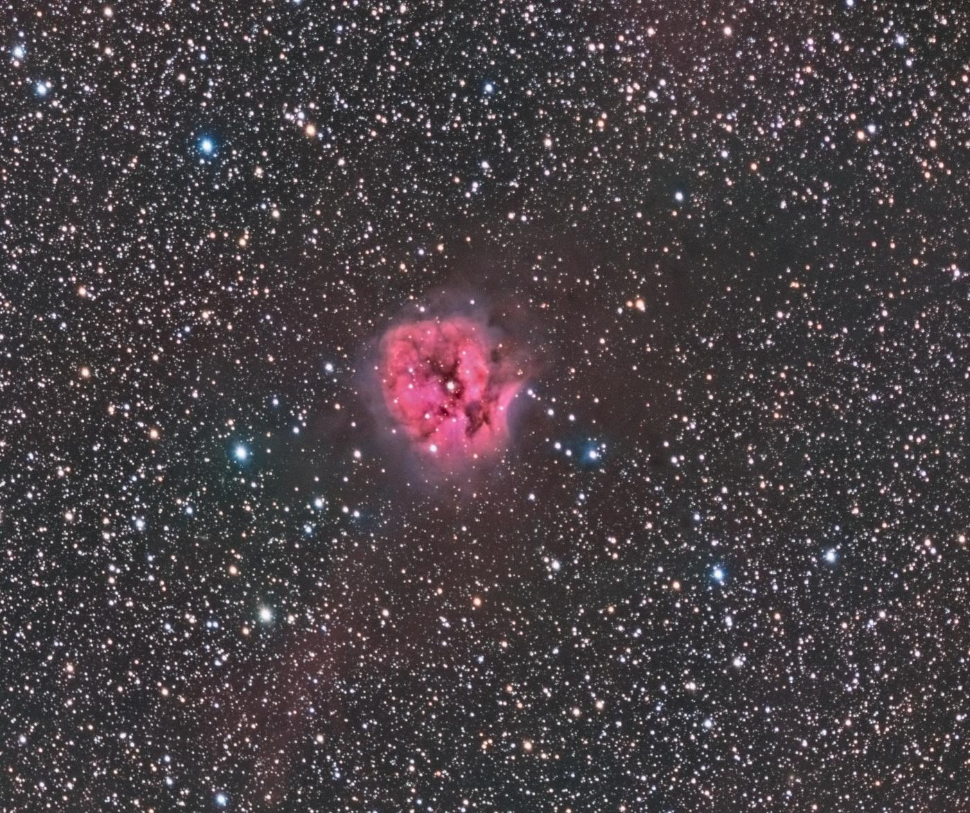

La Lha/HaRVB

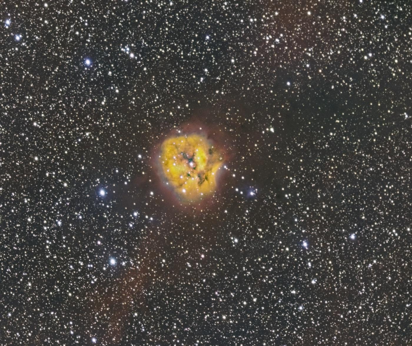

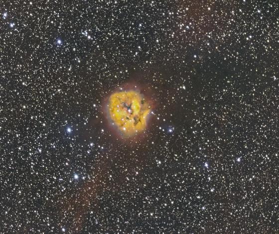

La HaS2/ HSO

La HaS2/HSO, j'ai du mal. Je me dis que c'est comme les tomates, il y en a des jaunes :D
Les 2 autres, j'aime beaucoup :)
QUOTE]
:D :D plûtot d'accord.... pour la peine je vais en faire une en SHO ça fera une tomate verte ! On s'amuse...

Pour moi , c'est +1 pour la HaLRVB
j'ai juste l'impression que la couche Ha amène un drole d'effet dans l'axe 1h/7h...
As-tu essayé une correction de gradient?

Superbes prises de vues :rolleyes: : comme je suis trés "vieux jeu" et que j'aime les couleurs pastels, j'ai une grosse préférence pour la LRVB :wub:

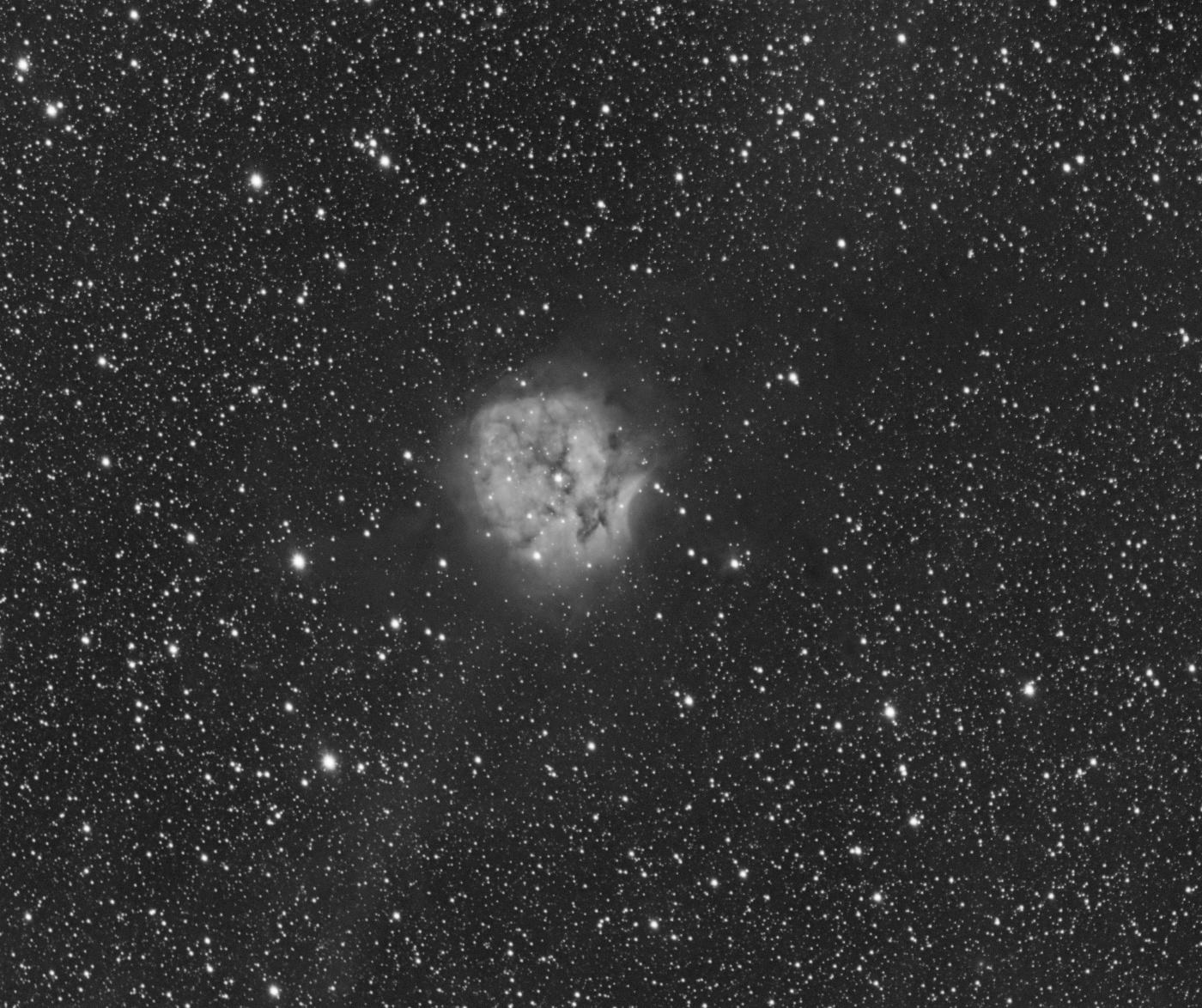

Il serait intéréssant que tu nous montres la couche Ha traitée !!! ;)

Je vote aussi pour les deux premières et un plus pour la LRVB,bien que je trouve étrange
que les étoiles soient toutes blanches.Mais comme je ne connais pas cet endroit que je ne peux shooter,je dis "joker".

La version jaune n'est pas courante, il fallait la présenter, "ça change".

je préfere largement ta version LRVB, elle est bien traité, ta version HARVB il faut revoir ton mixage, tes étoiles sont moins belle.

Bonjour, merci,
Une petite Ha
A bientôt !:)
gros travail bravo
Merci pour le commentaire :
j'ai revu un peu le mixage Ha/L mais bon le ciel, le F/D bas ne permettent pas de miracle....

Merci JP, effectivement l'hyperstar sature les étoiles qui perdent leur saturation, trop de lumière.... j'ai accentué la saturation des étoiles, elles ont tout de même leur couleur...

j'ai une nette préférence pour la version classique, je trouve les 2 autres trop "artificielles" à mon gout bien sur;), par contre la version ha est superbe

Superbe cocon, le traitement de la LRVB est superbe, j'accroche moins avec la version SHO, mais faut tenter!!!

Objectivement faire le HSO sur le cocon c'est un peu débile mais c'est la faute au grand barbu, il fait beau que lorsqu'il y a la lune ! :D:D:D donc filtre interferentiels et comme je suis pas fan du Noir et blanc avec ma config......on a droit à du jaune et du vert:p
