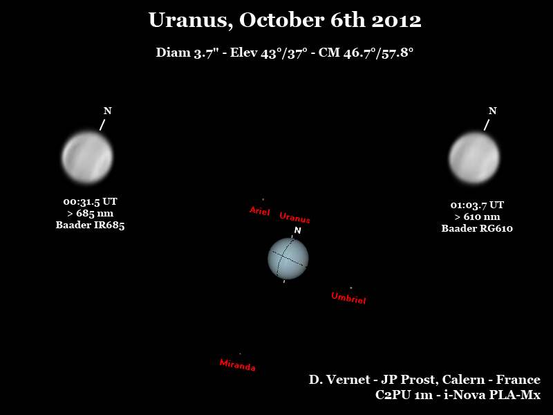

Sur Uranus les conditions étaient moyennes mais le diamètre et la qualité des optiques ont permis de sortir nettement les bandes :

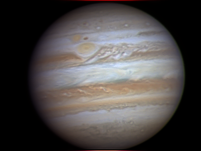

On est ensuite passé à Jupiter : les conditions étaient encore pas trop mauvaises. Du coup, on a zieuté à l'oculaire ... et là faut dire que ce fut dur de se décoller de l'oeilleton ! Des bandes bien sûr, mais aussi des détails assez incroyables dans les bandes (festons, ovales, ...) et des couleurs bien marquées. Bref on s'est relayé pour regarder ... et du coup, au moment de faire de l'imagerie, la turbulence s'est réveillée un peu plus ruinant pas mal la définition.
L'autre difficulté en imagerie fut de choisir la caméra : la Skynyx 2.0M permettait d'avoir toute la planète mais c'est avec la iNova PLA-Mx qu'on a eu les meilleurs résultats ... mais avec une planète qui déborde du capteur.
Voilà le meilleur résultat actuel avec une turbu vraiment marquée et donc très loin des possibilités ultimes. En plus, ce soir là, la lune était juste à côté de Jupiter ce qui a dû certainement affecter également le contraste vu que la configuration mécanique (baffles notamment) n'est pas encore tout à fait terminée ... mais ça laisse entrevoir des choses assez sympa pour le futur lorsque le télescope sera complet et quand les conditions de turbu seront calerniennes:

Uranus est vraiment très impressionnante!!!
Jupiter est également une claque, mais dommage pour le pôle nord coupé; c'est dingue de se dire que ça déborde du capteur!!!

+1 pour Uranus:wub:, bientôt aussi grosse qu'une capture de Mars, l'image est lisse, sans bruit et on voit très bien les bandes "sans ambigüité", c'est incroyable !

Superbes images, incroyables pour Uranus!
Je ne me souviens pas d'avoir vu d'images de cette classe d'Uranus. Une future APOD? :)

Wow ! Fantastique cette Uranus !
Jupiter souffre des conditions (et d'un capteur trop petit) mais dans des conditions calérniennes je n'ose même pas imaginer ... ou plutôt si, j'imagine une merveille !

Superbe !! Hâte de voir Jupiter dans des bonnes conditions parce que c'est prometteur. :wub::wub:
Cependant <mode jaloux ON> on en attend pas moins d'un observatoire professionnel :p <mode jaloux OFF> ;)

oui avec la PLA-Mx et l'ICX 618 c'est très limite. Il faudrait qu'on ait plus de pixels mais ce sera aux dépens de la cadence .... cruel dilemme mais c'est un bonheur de l'avoir :be::be:

magnifique, cette Uranus ... tu n'as pas réussi à sortir les satellites ?
au tour de Neptune, maintenant:be:
Si les satellites sont bien là,mais je ne les ai pas rajoutés sur l'image. Pour Neptune, pourquoi pas, mais c'était un peu juste ce soir là par rapport à notre timing.

Uranus est excellente, avec ses bandes nuageuses.
Jupiter est magnifique et on sent tout le potentiel de 100cm du monstre qui en a sous le coude.

Bon Jupiter est pas mal dommage pour le pôle tronqué.
