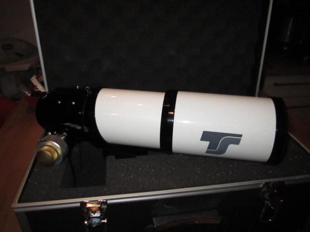

Bon ça y est, j'ai tout reçu hier et je vais tenter de vous faire partager mes premières impressions sur le matériel :p :
Le déballage :
Le colisage est plutôt bien soigné, le carton ne présentait pas de traces de chutes ou autres incidents et à l'intérieur tout était bien calé par du gros papier-bulle :
Chaque matériel est livré dans sa propre boîte, carton et même valise pour la lunette avec de la mousse/papier-bulle à l'intérieur de chaque paquet, on notera la bonne facture de la valisette de la lulu et, presque un cran au dessus, la superbe boîte façon "tulavue" pour le renvoi-coudé :
Premières impressions
Ben j'attaque tout de suite par la valisette :be:, en elle-même la valise n'a rien d'extra, elle a le mérite de bien présenter et de bien protéger la lulu, plusieurs couches de mousse grise et découpe de l'instrument pour un calage nickel...

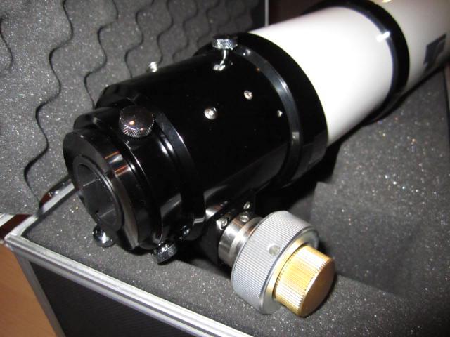

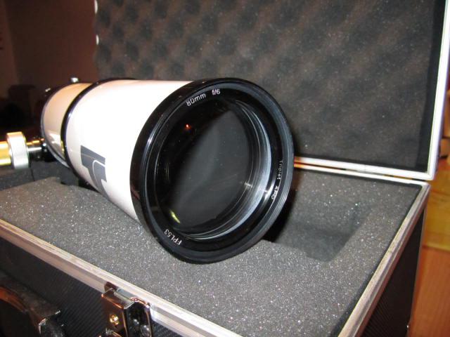

Venons en au fait : la lunette (le modèle triplet 80/480) en elle-même est superbe, de mon point de vue en tout cas, aucune faute de goût sur les matériaux employés, tout est en métal à par les 2 anneaux noirs du pare-buée et le support de la patte de fixation qui sont en plastique de bonne facture. Je trouve la livrée magnifique, bien plus belle que sur les photos du site, un blanc nacré légèrement irisé :wub:
Les capuchons de protection sont bien présents le pare-buée rétractable coulisse comme il le faut et une petite vis de blocage est là pour le maintenir en place, l'optique à l'air impec et le crayford est particulièrement impressionnant, tout coulisse en douceur et plein de vis de réglages sont présentes... la seule fausse note est là, je n'ai eu aucune notice et j'aimerai bien savoir à quoi servent toutes ces petites vis... (j'ai envoyé un mail à TS dans ce sens en plus de mes remerciements pour le soin apporté au colis ;) )
Un second point noir est le capuchon de protection de l'objectif, il est certes en métal... mais vissant, pas pratique et je trouve même "dangereux", je vais prendre soin de bien déployé le pare-buée pour le manipuler car il pourrait très bien toucher la lentille en cas de "fausse manip", j'aurais préféré un capuchon en plastique "tout-bête"...

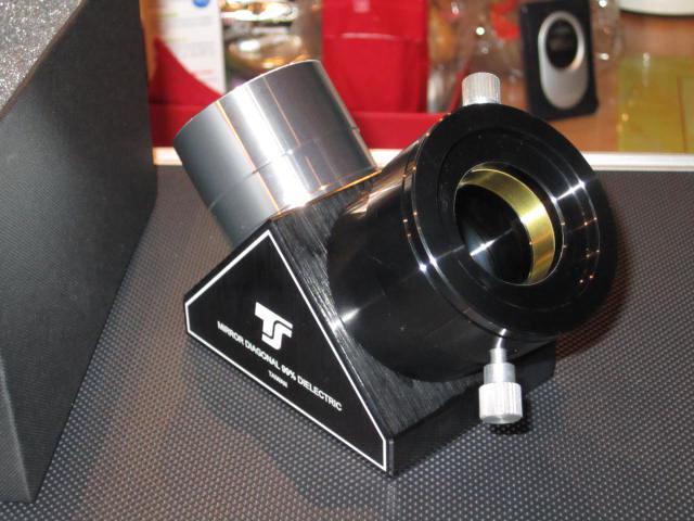

Le renvoi-coudé est un diélectrique de 2", pfouuuuu, impressionnant au niveau esthétique :b:, corps anodisé noir magnifique, serrage annulaire et réducteur avec vis de bonne facture, bref, il a l'air parfait, costaud et en plus je l'ai trouvé assez léger :

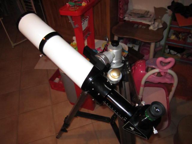

Je fixe le RC et le pano15, tout est bien rigide, et c'est parti !!! (excusez pour le bordel bazar mais le lieu de déballage est vers la "cabane" de ma fille sous l'escalier :rolleyes: )

Conclusion de cette première prise en main
N'ayant pas pu faire de CP, il est difficile de se prononcer vraiment mais concernant la lune et jupi, qui ne sont pas ses domaines de prédilection, la lulu a montré des images fines, détaillées avec un pep et un contraste au dessus de ce que je connaissais jusqu'à présent, et ce malgré des conditions difficiles...à confirmer à plus fort grossissement et voir aussi ce qu'elle a dans le ventre en grand champ...
Le comportement mécanique est parfaitement doux et fluide tant au niveau du P.O que de la monture pour laquelle le suivi à 80x ne pose aucun problème, le trépied manque un peu "d'assise"... pour gagner en stabilité, ma petite réhausse en "bois d'arbre", l'ajout d'un crochet et d'un sac "sous la tête" permettant par la suite de lester avec les moyens du bord ainsi que le blocage (par un petit plateau ?) des pattes reliant les pieds permettront d'améliorer sensiblement la chose...
Il ne me reste plus qu'à apprivoiser la "bête" (au niveau des réglages de rotation du P.O notamment) et de tenter des premières prises de vue pour voir où se situe réellement le chromatisme et la courbure de champ mais j'ai bon espoir que l'optique soit de bonne qualité...
Bref, un grand merci à ceux qui m'ont conseillé, je ne regrette vraiment pas mon achat et j'espère en prendre plein les mirettes (manque plus que le ciel).
