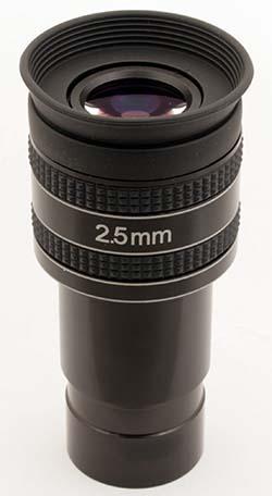

j'imagine que la baisse de prix est du au fait que ce ne sont plus exactement les meme ocualires (voir la photo sur leur site)
avant c'etait ca:
maintenant c'est ca:
avant c'etait ca:
Je ne saurais le dire.
Ceci étant, je viens d'acheter deux 6mm "nouveau design": pour l'instant, je ne remarque aucune différence dans la qualité optique par rapport à l'ancien design que j'ai dans d'autres focales: d'ailleurs, le nouveau design fait très "Burgess" :D et est un peu plus flatteur à mon goût; en outre, je trouve que le noircissement interne du coulant est de meilleure qualité.

La solution HR Planetary sera à mon avis une très bonne solution vu ce que tu recherchais au départ (<200E), vu les focales et le confort.
HR Planetary 5
HR Planetary 10
HR Planetary 25
