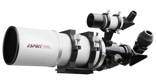

Hier je suis passé chez Lichtencknecker à Hasselt. Sur le comptoir trônait une lunette carbone très compacte avec un énorme PO. Le patron, Hugo Ruland, m'a expliqué qu'il s'agit d'un prototype de SW, une 100mm f/5 avec un PO sur-dimensionné pour illuminer un cercle image totalement corrigé de 44mm. Selon lui, l'optique serait du niveau d'une Taka. :b:
L'équivalent de l'Esprit, mais en version ultra-légère.
Je l'ai eue en mains, elle était vraiment légère. J'avais l'impression de porter 3-4 kg, pas plus. C'est assez étonnant car l'Esprit est donnée pour 7Kg. Autre particularité, le centre de gravité était bien plus en arrière que sur d'autres APO.

Bon, je reviens de chez LO avec plus d'infos concernant cette lunette.
Il s'agit du modèle 'Esprit 100 quintuplet super APO' . Finalement, la version carbone ne sera pas produite car la dilatation thermique du matériau n'est pas compatible avec le barillet. La finition sera blanche comme le reste de la série.
Lichtencknecker a conçu la formule optique et développé les prototypes pour SkyWatcher. Actuellement, la firme finalise le développement d'un barillet plus stable car ceux qui équipaient les premières avaient tendance à se dérégler.
Cette version 'finale' sera disponible à l'été pour ±2500€. La qualité optique est destinée à concurrencer directement Takahashi...

Le barillet conçu en Chine se dérègle tout seul. Ils ont donc contacté LO. Selon H. Ruland, la solution retenue règle définitivement le problème, au prix d'un gain en masse; on approche des 8kg.
Pour le reste le PO que j'ai vu était vraiment massif, je ne pense pas qu'il y ait un souci de ce côté.

Même qualité optique Takahashi, franchement je n'y crois pas une seule seconde !
Si tu lis le test de l'Esprit 100ED dans l'Astronomie magazine de novembre 2012, celle-ci est donnée à L/2,8 PTV avec un Strehl de 0.84. C'est très moyen et significativement en dessous du critère de Rayleigh (L/4 PTV) à partir duquel un instrument est diffraction limited. Cette lunette, c'est une belle blonde bien carrossée, avec pas grand chose sous le capot !
Dans l'Astronomie magazine de novembre 2011, c'était la Taka FS60Q qui était testée selon le même protocole, avec un résultat à L/6 PTV et un Strehl à 0,97.
Alors pour atteindre la qualité Taka, les chinois ont encore du chemin à faire, et il faut cesser de prendre ce qu'ils disent pour argent comptant. En matière d'instruments astronomiques, la plupart de leurs arguments enjolivent significativement ce qu'on constate comme une piètre réalité une fois le matériel déballé et testé.
On ne parle pas de la même 'Esprit 100'. Il s'agit ici d'une version 'revue et corrigée'. L'Esprit 100ED testée était 100% chinoise. Celle-ci est conçue en Europe et on peut espérer une meilleure qualité.
Si H. Ruland me dit qu'il a dessiné l'optique pour concurrencer Taka, je le crois. Quant à savoir ce qu'en feront les producteurs, c'est une autre affaire.
