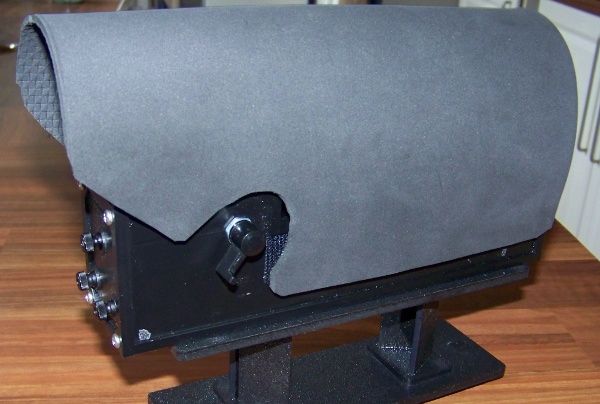

Une petite bouteille d'eau minérale coupée au 2 bouts pour ne garder que la partie cylindrique et fendue, plus de problème pour la nuit! j'économise ainsi la petite résistance chauffante prévue à cette effet!

Ceci dit, le capot du Telrad en carton ou en mousse c'est sympa et suffisant.
