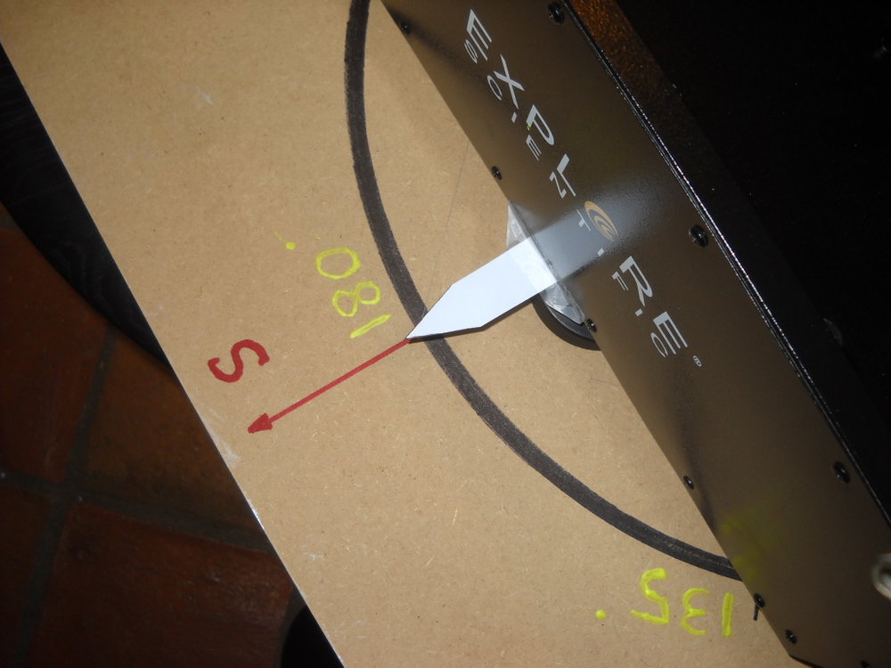

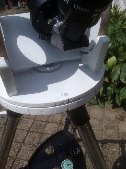

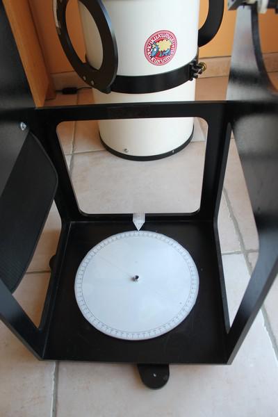

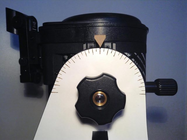

Si vous avez comme moi un Dobson azimuth-altitude, vous pouvez rajouter un simple cadran sur le bois et avec les coordonnées des objets ( sur stellarium ou application iphone... ) cela fonctionnera comme un intelliscope ( pas besoin d'en acheter un ;) )
Voila le résultat :

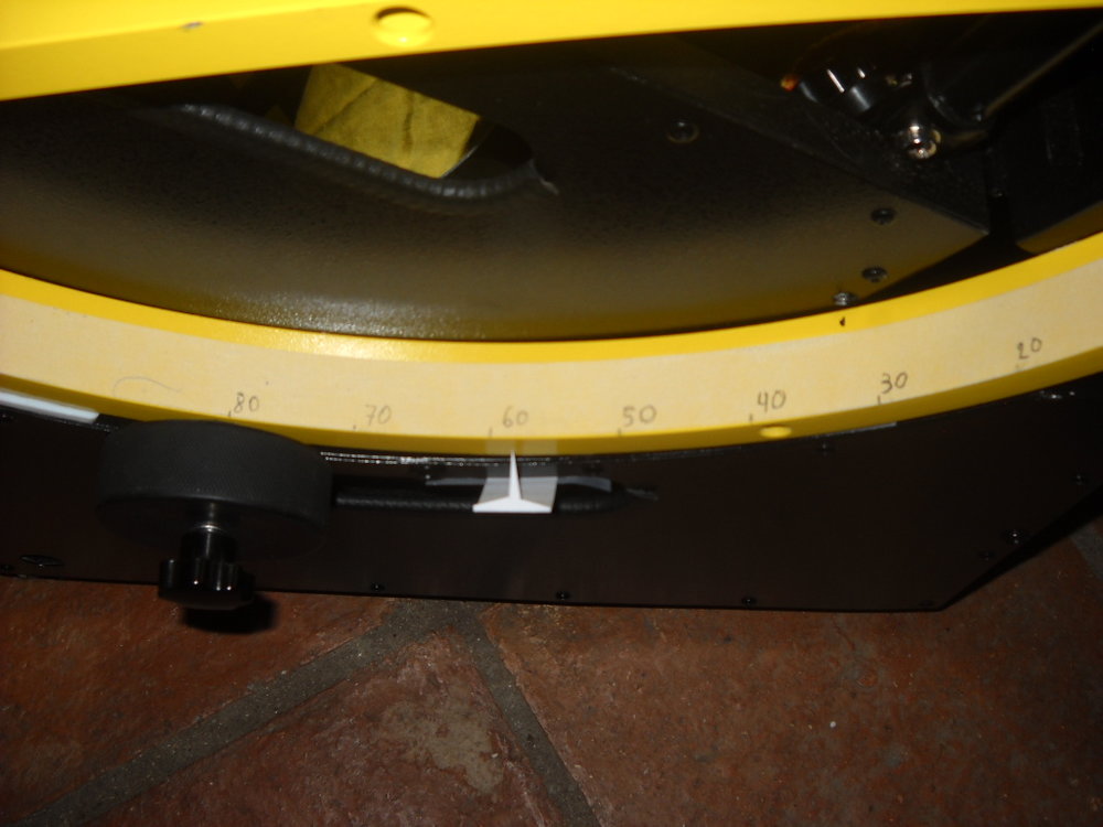

En altitude :

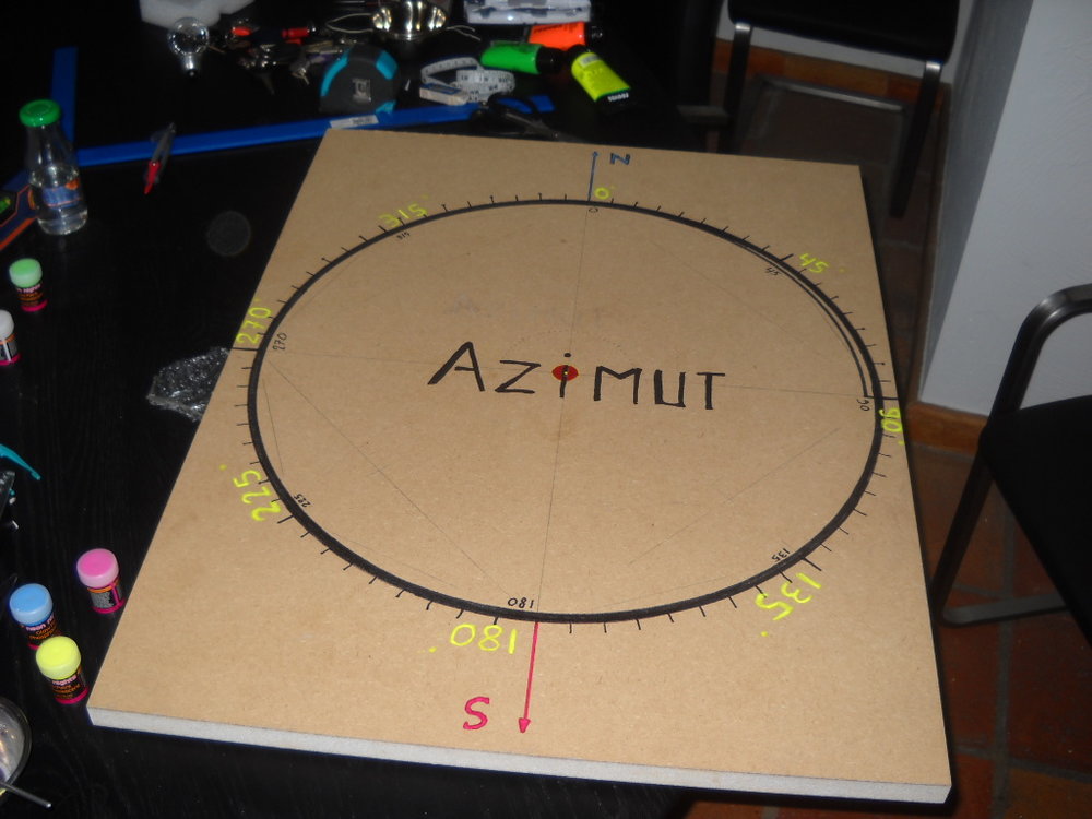

En azimuth :
Vous aurez besoin d'un appareil pour pyrograver ou d'un feutre indélébile, d'une règle, d'un rapporteur et d'un peu de carton rien de plus ! ( pour être encore plus précis vous pouvez vous aider d'un ordinateur pour faire précisement le cadran )
Pour l'utiliser c'est le même principe qu'un intelliscope sauf qu'il faudra calculer de tête ou avec une calculatrice ( ça vous fera refaire des maths ;) ) : on vise une étoile ( ou la lune ) facilement repérable, on déplace les pieds du télescope pour mettre le cadran à zéro et après on calcule de combien il va falloir tourner en azimuth et en altitude pour tomber sur notre objet.
Voila c'est un petit bricolage, rien d'extraordinaire mais pour vous donner un idée on peut très facilement trouver Jupiter en plein jour ( sans repère visuel donc ;) ).
Bon bricolage :)
Modifié par alfred78

Oui je l'ai essayé plusieurs fois.
Mais pourquoi l'alligner sur la polaire, n'importe quelle étoile suffit.
Le problème des coordonnées alt/az c'est que tu ne dois pas tarder car entre le pointage de ton étoile-repère et celui de l'objet désiré, la Terre tourne... C'est précisément pour ça qu'on fait des montures équatoriales et des coordonnées AD/DEC qui ne changent pas en permanence. ;)

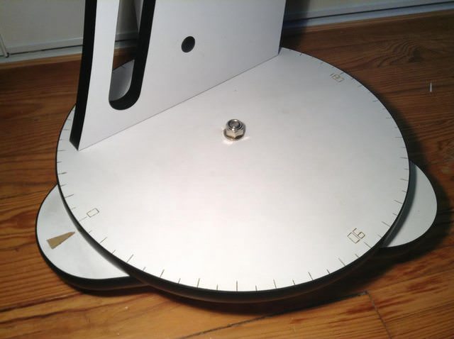

Perso le cercle des coordonnées alt/az était mobile de cette manière on peut pointer n'importe quelle étoile ,il suffit de tourner le disque cela permet aussi de rattraper des erreurs.

En altitude, je ne peut pas graduer par pas de 1 degré, le cercle est trop serré...
Par contre je pourrait le faire en azimuth mais il faut avoir le courage, pyrograver ( après avoir soigneusement gradué ) plus de 300 fois c'est long...
Mais pour l'instant le visuel me suffit, j'arrive sans problème à placer au degré près.
L'application la meilleure est je pense Star Walk, les données sont très précises ;)
Quel bonheur en tout cas lorsque l'on essaye ce montage et que l'on tombe sur l'étoile désirée en plein centre :)
  alfred78 a dit :
Sauf que tout ce fait au scotch et je trouve sa très moche sur le mien...
Merci quand même ;)
:?: il n'y a pas un morceaux de scotch sur mon montage pour le cercle en azimuth :b:
mais comme on dit chez moi "It's up to you " :)
le papier autocollant imprimable!! si j'aurais su que cela exista je l'avais eu utilisé :o
Je garde l'idee pour mon quart de cercle en hauteur qui est pour l'instant....un morceau de papier avec du scotch :be::be::be: au cas ou l'inclinometre s'avererait peu efficace :confused:

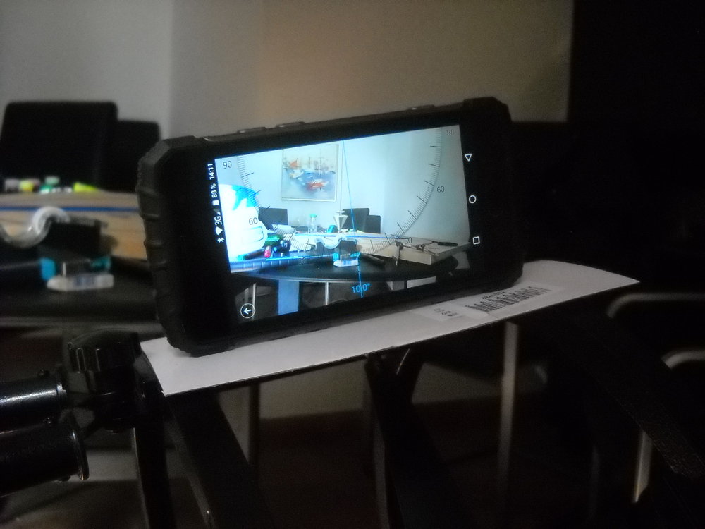

Avant j'utilisais la boussole et l'inclinomètre et le niveau a bulle de mon portable pour faire une pseudo "mise en station". Puis quand j'avais besoin de pointer j'allumais le portable avec les outils précités. Et j'allais m'aligner. C'est comme ça que j'ai fait pour trouver Andromède au bout que quelques jours alors que je n'avais ni expérience ni connaissance en astronomie.
Mais le système me paraissait trop compliqué. Alors j'ai eu la même idée que vous...
Je me suis d'abord occupé de l'Azimut. J'ai gribouillé sur la planche qui nous sert de base.
ce qui me permet de l'aligner avec une boussole.

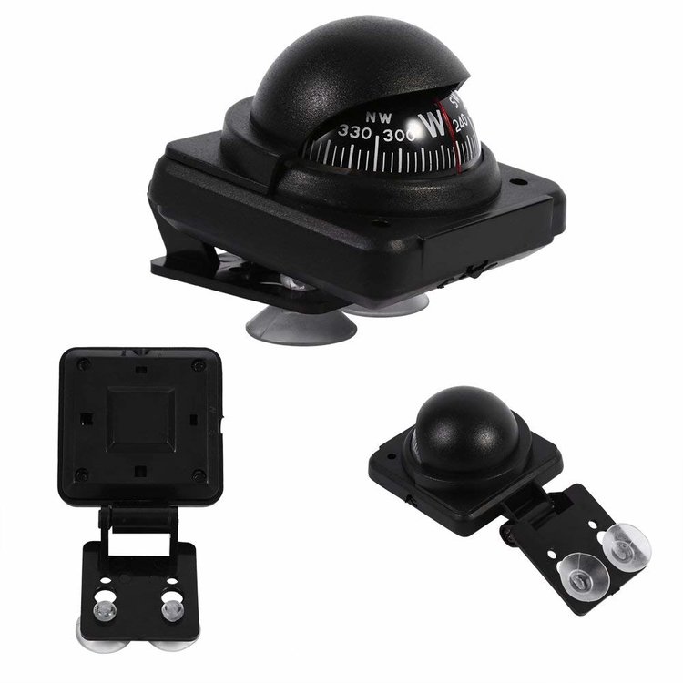

Monter une double griffe à accessoires, et a coté de mon chercheur, installer une boussole/inclinomètre. Dans ce genre là :
Ou carrément un truc comme ça qu'on colle sur les tableau de bord de bateau : 61Vl8njuJwL._SL1001_.jpg
De manière à n'avoir quasiment aucun réglage a faire ( si ce n'est peut-être le niveau du télescope ). Alors si quelqu'un est déjà passé par là... Je veux bien des infos sur le type de boussole/inclinomètre à acheté qui soit relativement bien protégé des champs magnétiques.

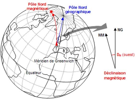

Le fonctionnement d'une boussole est basé sur sa capacité à détecter les champs magnétiques donc...    ;)
Avec toutes les erreurs des boussoles, cela ne sera jamais bien fonctionnel et l’inclinomètre  que tu montres sera trop peu précis pour un quelconque pointage.

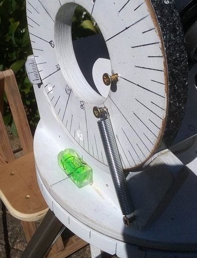

graduer des cercles les plus grands possible reste la meilleure solution et pour la mise en station un repère géographique,  ou bien le passage d'une étoile au méridien pour avoir le sud.
De jour, on peut aussi utiliser le soleil en connaissant son azimut pour caler l'orientation.
Ensuite tracer des repères au sol si on est sur un point d'observation habituel.
Pour caler la hauteur, un niveau sur la base tournante suffit.

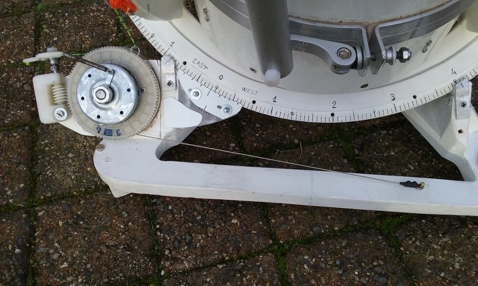

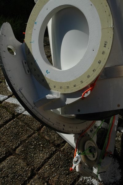

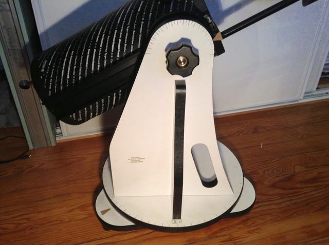

Quelques exemples sur ma petite lunette dobson et mon équatobson avec lesquels je pointe régulièrement planètes, étoiles et même l'ISS en plein jour.
mchair01.jpg.194d282d2ea65e8ec515ce40c402179b.jpgbbdob21.jpg.dfb8576c481d144a8e8714917cfcff51.jpg
Pour l'équatobson, l’ascension droite est gradué en angle horaire (hour angle : angle entre le méridien Sud et l’ascension droite de la cible) qui est alors donné par certaines appli dont skysafari
Mais il n'y a une chose que je n'ai jamais fait avec ces cercles de pointage, c'est de chercher une cible en pleine nuit, bien trop chiant et trop long, même si cela fonctionnerait au final comme en plein jour :be:

lol évidemment mais tu as probablement lu la fin de mon post ou j'explique par rapport aux boussoles de bateau qui disposent de sortes de "masses métalliques" sur son périmètre pour "stabiliser" le champ et éviter les interférences ( Autres que celle de la terre ^_^, pas 2 fois Lapalisse ;)= )
Comme ceci :
300px-Ship_compass_navy_museum_toulon.jp( je me suis pas foulé pour trouver cette image.. dsl ^^ )

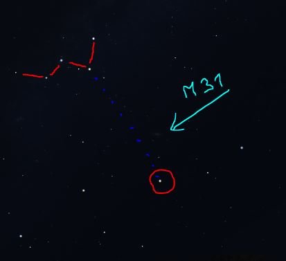

Exemple de 'méthode traditionnelle' pour trouver M31 (galaxie d'Andromède):
A l'aide d'un atlas ou d'une carte du ciel, tu regardes où se trouve M31 par rapport aux étoiles visibles. Perso pour M31 j'utilise la constellation en 'W' de Cassiopée, très facile à trouver. Les trois étoiles à droite du 'W' forment une flèche qui indique une étoile forte de la constellation d'Andromède. Pour trouver M31, tu fais les 2/3 de la distance entre les deux et tu décales un peu vers la droite: c'est là qu'il faut mettre le 'point rouge' de ton télescope. Ou le chercheur (dans lequel M31 sera déjà bien visible). Une paire de jumelles peut aider aussi à repérer les objets, en combinaison avec un 'point rouge'. Cette méthode est infaillible à condition que le chercheur ou 'point rouge' soit bien réglé. Si ton copain à déplacé le télescope, pas de souci puisque tu 'sais' désormais où M31 se trouve. La prochaine fois ça te prend 5 sec pour pointer le télescope. Dans les plus brefs délais tu connaîtra le ciel, comme on connait les rues de son quartier.  :beer:

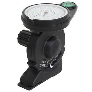

- A moins de 10€, avec un système dérivé des petites boussoles à boule et inclinomètre de voiture... Bon la précision faut pas y compter... Mais pour le débutant qui galère grave à pointer des objets. C'est une super aide pour se placer rapidement à 2 ou 5° d'une cible... Bon dit comme ça, évidement, 5° dans un oculaire... Il suffit d'avoir mit un oeil dedans pour savoir que à 5° près c'est pas gagner... y a encore du boulot ! Mais franchement moi a l'oeil nu je serai incapable d'être aussi précis et en plus je mettrai 20X plus de temps.. ( "Alors un poing c'est 10°... 2 doigts c'est 5°... Heu ? 5° ou 2° ???  Ah oui au fait...  C'est où le nord déjà ? "... ^^  )

Un boussole sur un tube en fer, c'est peut-être pas une bonne idée... :confused:
La bonne idée, c'est tout simplement de bricoler un anneau avec 360 graduations sur la base et d'aligner le télescope sur le nord vrai en s'aidant de la polaire.
Simple comme 1,2,3:
  1. Tu mets ton télescope de niveau (avec un niveau à bulle);
  2. tu vises la polaire avec un point rouge bien réglé (20€ en boutique astro) et tu décales le point rouge un poil vers Kochab (l'autre étoile brillante de la Petite Ourse) pour avoir le nord céleste;
  3. tu tournes l'anneau de façon à ce que le télescope pointe 360/0°.
Là, il ne te reste plus qu'à tourner le télescope de façon à pointer les coordonnées en degrés indiquées par ton appli favorite. Pour l'élévation tu utilises le petit inclinomètre digital renseigné plus haut. Pour initialiser l'inclinomètre, utilise un niveau à bulle pour mettre le tube bien à plat.

  Le 10/10/2018 à 17:39, OrionRider a dit :
Voir davantage
:) effectivement sauf que
1) le mien ( c'est pas moi sur la photo, c'est mon pote Christophe, en train d’essayer de collimater... sauf que là en fait il "collimate" la vise de serrage du miroir primaire... kof kof... Et au passage pour ceux qui remarqueraient l'antenne derrière... Oui je sais on s'est (encore) plantés.. On débute soyez indulgent ^_^  )DSCN0188.JPG est en grande partie en alu ;) Et comme tu peux le voir en plus y en a pas beaucoup lol
Et 2) pense tu que les bateaux, les avions ou les voitures soient construis sans aucun métal ? Il y a des contres mesures prévues pour ce genre d'usages, sinon ça aurai été un beau bordel avant l'invention du GPS tu crois pas ? ^_^
En fait dans ce genre d'instrument ( du moins les anciens, je sais pas comment c'est fabriqué aujourd'hui ) il y a déjà du métal et même des aimants pour compenser les perturbations induites et permanentes... je suis pas certain de tout ce que cela veut dire, mais je crois comprendre que c'est justement pour éviter ce genre de problème de perturbations magnétiques.
Bon c'est vrai que pour les gadgets de voiture d'aujourd'hui j'ai un gros doute... Mais a 5€ la boule-boussole je vais pas me gêner pour faire le test ^_^ Quitte à filer la boussole a ma voisine qui a toujours l'air un peu paumée si ça marche pas :) Et si ça la fait un peu sourire je serai content d'avoir essayé :)
Pour le reste de ton message si tu remonte le post tu verra que c'est exactement ce que j'ai fait ;)  ( sauf que je pointais pas Polaris j'alignais la planche sur laquelle j'ai dessiné l'azimut sur le nord avec la boussole de mon téléphone portable... D'où le "Oui je sais on s'est (encore) plantés" plus haut dans le post, parce qu'avec ces foutues antennes ( y en avait d'autres derrière ) ma boussole était déréglée de 30° !!!! o_O )

  Le 10/10/2018 à 18:46, Fenrill a dit :
Ben si les petites bouboules gadgets à 5/10€ peuvent me dirent en 2 secondes à 2° ou 3° près
Voir davantage
Le problème des petites bouboules comme tu dis c'est que la précision sera en général dans le meilleur des cas de 10° et là il en manque   ;)
Tu as la meilleure des boussoles au dessus de la tête, ce serait dommage de ne pas en profiter.
Voir davantage
les compas d'avion sont calibrés sur l'avion, moteur en marche et ils ne sont jamais justes.  il y a toujours des graphiques de correction pour toute la rose des caps

Les boussoles marchent avec le champ magnétique terrestre. Celui-ci n'indique pas le nord géographique mais bien le nord magnétique, qui n'est pas au même endroit.
Or pour l'astronomie, seul le nord géographique est utile.
Pour utiliser une boussole afin de trouver le nord géographique, il faut procéder à son alignement et déterminer son erreur par rapport au nord 'vrai' (procédure de 'calibration' ou de 'déclinaison'). Cette erreur dépasse souvent la dizaine de degrés mais ça dépend d'un instrument à l'autre, de son montage, de la présence ou pas de masses métalliques proches, etc. La procédure d'alignement améliore la précision de la boussole mais n'est valable que pour une zone géographique assez restreinte. Si on se déplace de quelques dizaines de km, il faut recommencer. Par ailleurs, la composition du sous-sol et les champs électromagnétiques peuvent aussi influencer la mesure, il faut en tenir compte.
Voilà pourquoi depuis longtemps on n'utilise plus de boussole en topographie mais d'autres appareils, comme un gyrothéodolite.
Note que même cet appareil n'est qu'un pis-aller puisque la méthode la plus précise pour trouver le nord 'vrai' reste l'alignement sur l'étoile polaire (ou un autre astre). Par facilité et parce que les astres ne sont pas toujours visibles, de nos jours les réseaux GPS, Glonass, etc. sont les plus utilisés.
La procédure simplifiée pour calibrer une boussole est la suivante:
  • Tu achètes une carte IGN de ta région et tu repères une tronçon de route bien droit (ou n'importe quelle ligne droite facilement observable).
  • Tu te mets en bord de cette route (il ne peut pas y avoir de barrière de sécurité en métal) et tu mesures son oriention avec la boussole. Par exemple, tu notes 088°.
  • Tu mesures avec un rapporteur d'angles l'orientation de la route sur la carte. Par exemple 080°.
La différence entre les deux correspond à la déclinaison de la boussole pour cet endroit: -8°
Voir davantage
Sur la photo, on voit surtout le télescope sur la planche, la planche sur un tapis de sol épais et tout cela va avoir une petite élasticité qui va se répercuter négativement sur les mouvements du télescope en pointage comme en suivi.
Il faut toujours poser son télescope sur la surface la plus dure et raide possible et sans intermédiaire pour éviter cette élasticité. Il semble y avoir dans le coin bas droite de la photo, une zone bétonnée (?) qui serait excellente pour cet usage.
