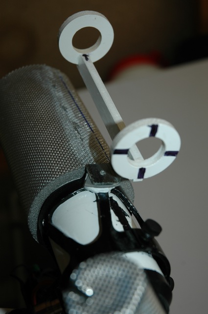

Petite analyse pointeur/chercheur qui me trottait dans la tête depuis pas mal de temps... ;)
Pour rester efficace au final en toutes circonstances et dans le meilleur confort possible, il faut un pointeur et un chercheur pour les raisons que l'on va voir.
En pointeur, on peut prendre ce que l'on veut, laser, quickfinder ou autre, on n'a besoin que de très peu de précision, cet accessoire servant juste une fraction de seconde pour amener une étoile ou objet remarquable dans le champ du chercheur, qui lui, va faire le travail.
En été j'utilise pas mal le laser monté à demeure, cela m'économise les vertèbres. Mais j'ai de toute façon, toujours un pointeur sommaire de ma fabrication associé à mon chercheur.
On est très vite à l'aise pour positionner l'oeil derrière les deux cercles concentriques et y amener la cible au centre.
On peut aussi le peindre en noir, cela se voit suffisamment sur le fond de ciel et évite d'être trop éclairé par la lune si on observe avec la lune derrière soi (cela peut se fabriquer avec deux joints fibres de plomberie, et pas besoins alors de le peindre en noir):
En hiver, c'est ce pointeur sommaire qui sert le plus souvent, et quand mon dos ou mes cervicales ne me permettent plus de l'utiliser, j'ai mon laser au chaud dans mon parka avec une petite adaptation qui permet de le poser momentanément sur l'oeilleton du chercheur et de projeter ainsi son rayon à travers les optiques et pointer.
Et bien souvent, avec l'habitude, il m'arrive d'orienter en gros le télescope et de trouver la cible dans le chercheur. Finalement 6° de champ environ pour un chercheur standard, c'est vraiment large ;)
Edit 2017 : En bricolant encore un peu plus, on peut même arriver à se faire un pointeur coudé avec vision redressée : http://www.webastro.net/forum/showthread.php?p=2513536#post2513536
Chacun utilisera donc ce qui lui convient le mieux et en fonction des circonstances, mais un pointeur sans pile me semble quand même nécessaire de toute façon. On peut se contenter juste d'une petite barette ou d'un petit morceaux de tube collé quelque part sur le chercheur, cela sauve toujours la mise.

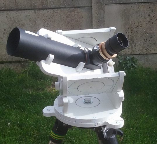

En y mettant plus cher que le chercheur coudé redressé de base, cet autre coudé redressé est intéressant du fait de sa mise au point hélicoïdale intégrée et de son oculaire dédié avec correction de dioptrie pour avoir une image bien nette du réticule (ce qui demande des manipulations minutieuses sur un chercheur basique) : https://www.teleskop-express.de/shop/product_info.php/info/p1399_TS-Optics-50-mm-Right-Angle-Finder-Scope-with-90--Amici-prism---1-25--helical-focuser.html
On peut ensuite s'en servir comme petite lunette astro ou nature.
Je lui ai même fabriqué une petite monture 3 axe pour expérimenter la chose ;)
