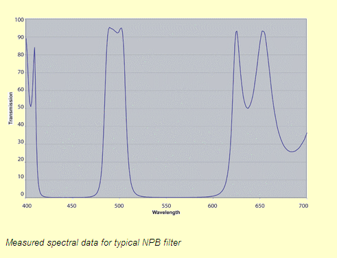

L'avantage du NPB, c'est qu'il est à la fois sélectif et à la fois permissif. Je m'explique : il présente des bandes passantes qui sont étroites et avec des courbes verticales, ce qui le rend sélectif, mais il présente d'autres raies qui permettent de conserver des étoiles, ce qui rend la vue encore plus esthétique...
Voici la courbe :
D'ailleurs, on voit bien la bande passante au niveaux des deux raies OIII et de la raie Hbeta...
