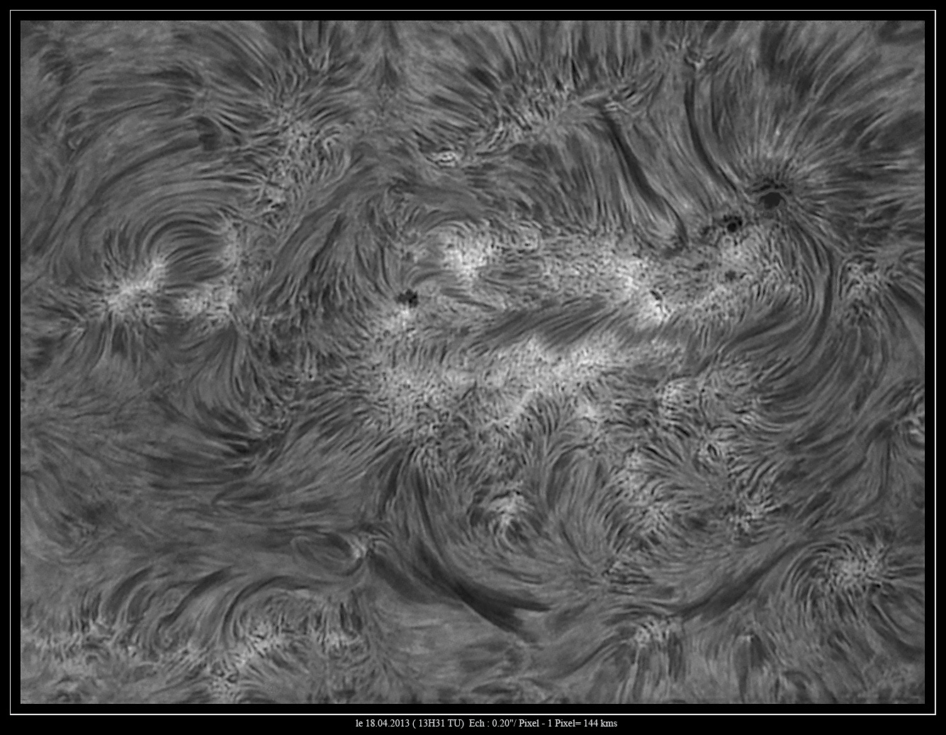

c'est avec un petit peu de retard que je vous présente quelques images de notre étoile réalisées jeudi dernier
toujours pas beaucoup d'activités à signaler, hélas!!!! un maximum bien pauvre pour l'instant
set-up: Astro-Physics 155mm F/D 8.5, modification PST 1A°, camera Bassler ACA1300,sur AP1200
200 images stakées sur 1000 sous AS2, traitement ondelette sous RGTX6, finition Pshop
turbulence moyenne

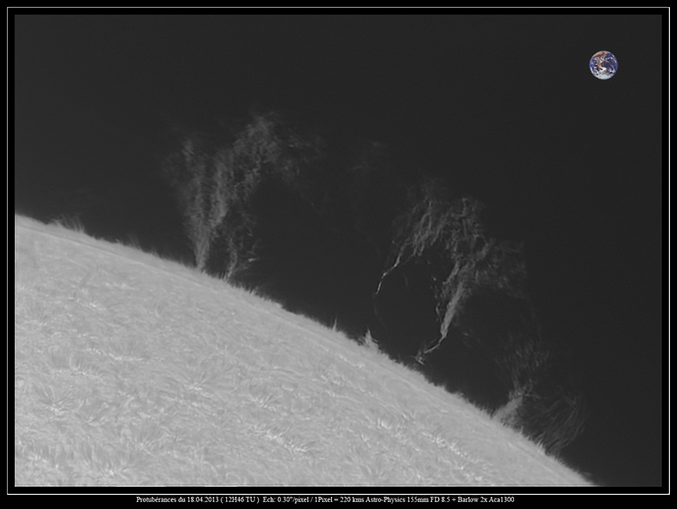

des protubérances de type " corail" trés diaphanes, faut bien augmenter le temps de pose pour les voir apparaitre

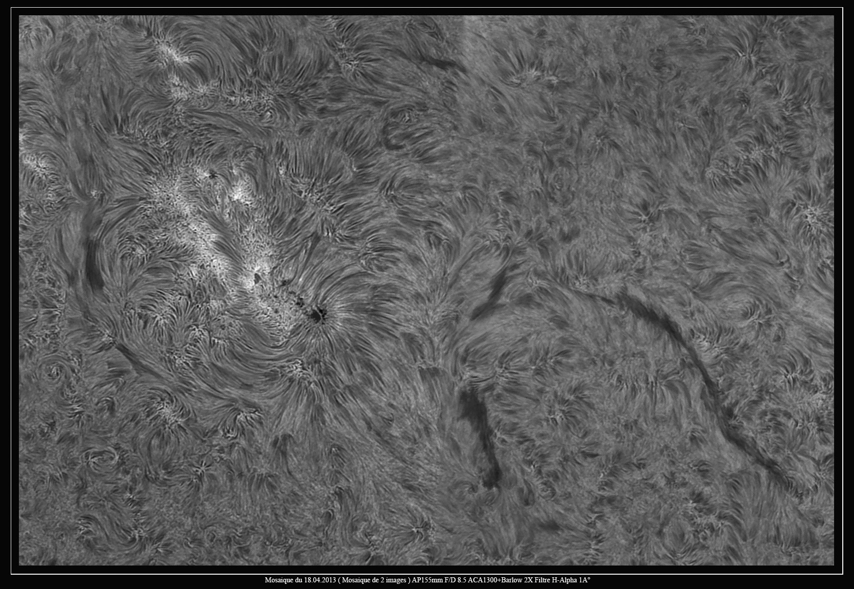

une mosaique de 2 images d'une région active

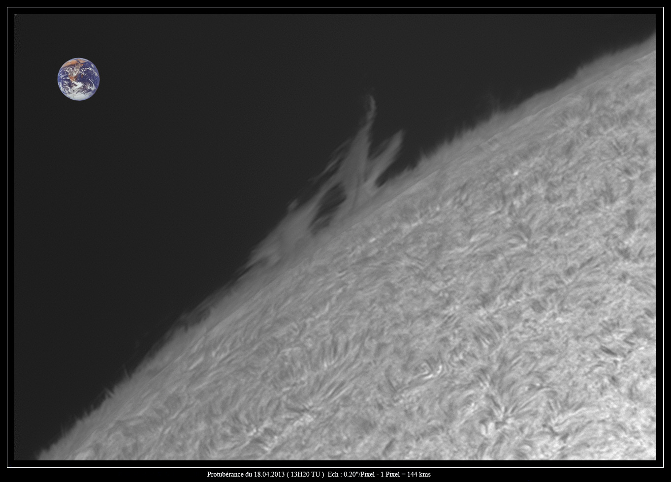

une autre tâche proche du limbe

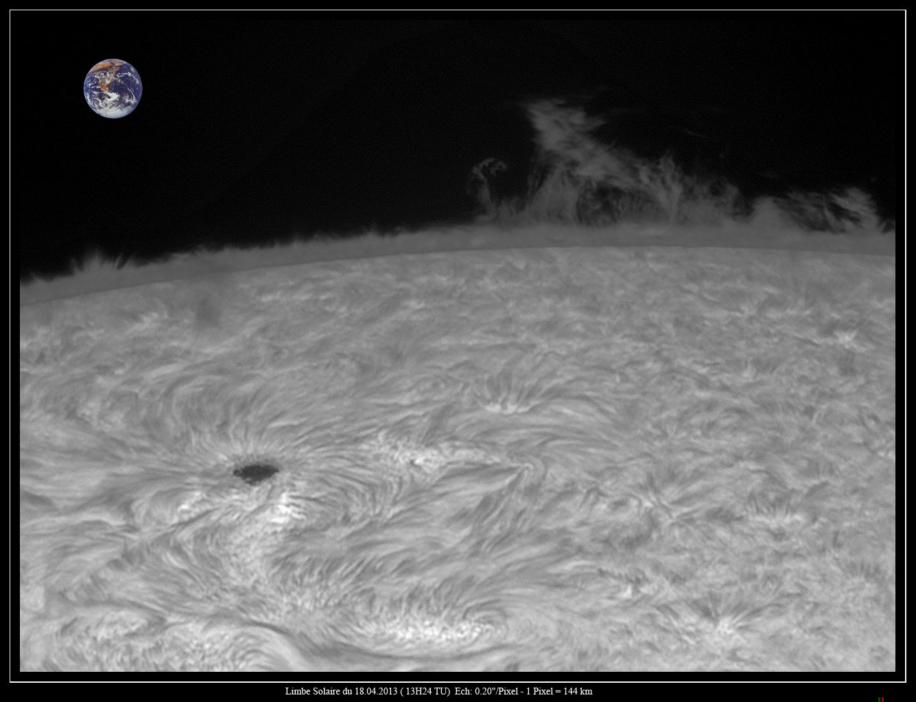

la même protu avec un echantillonage de 0.20"/pix

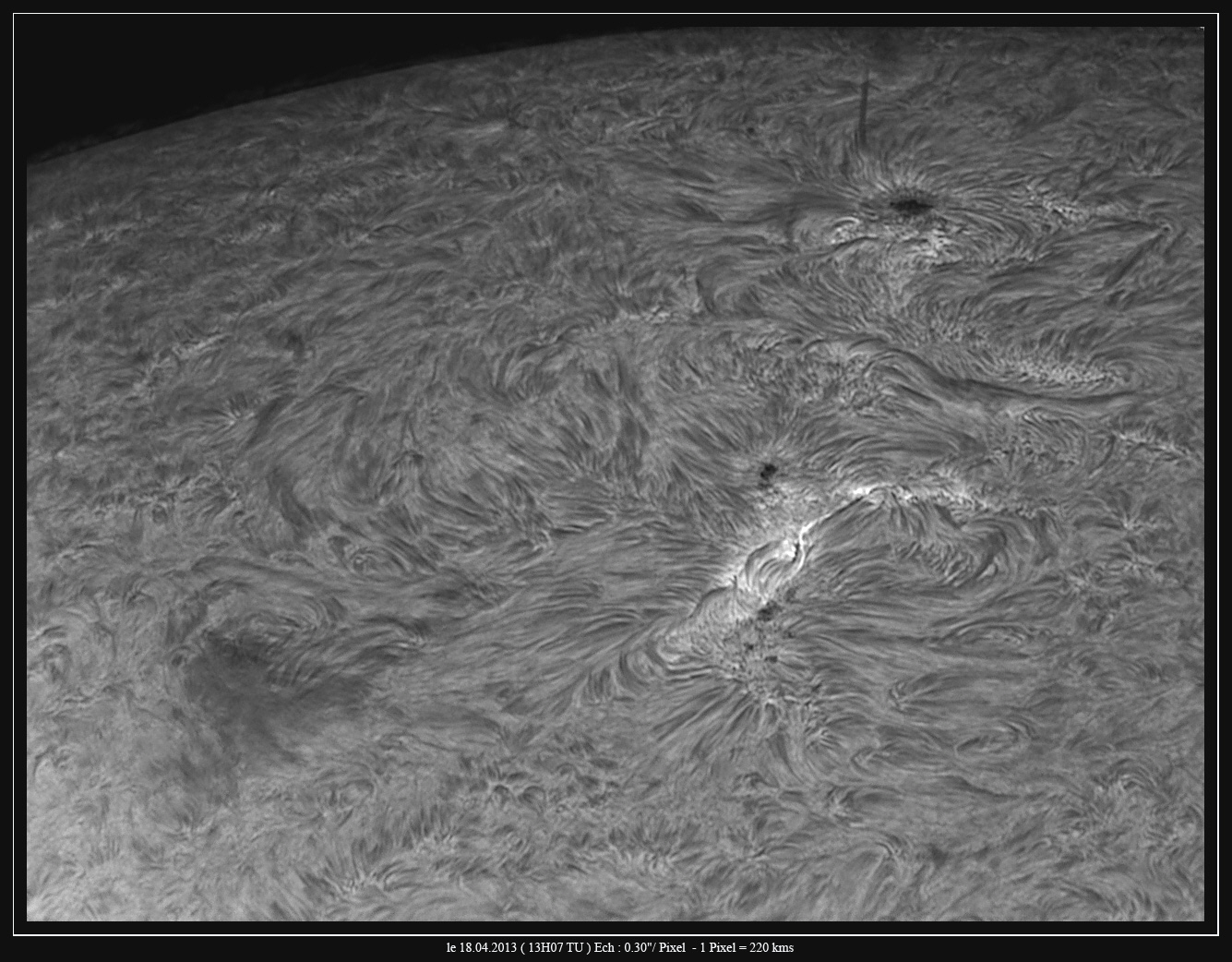

une autre région proche du limbe

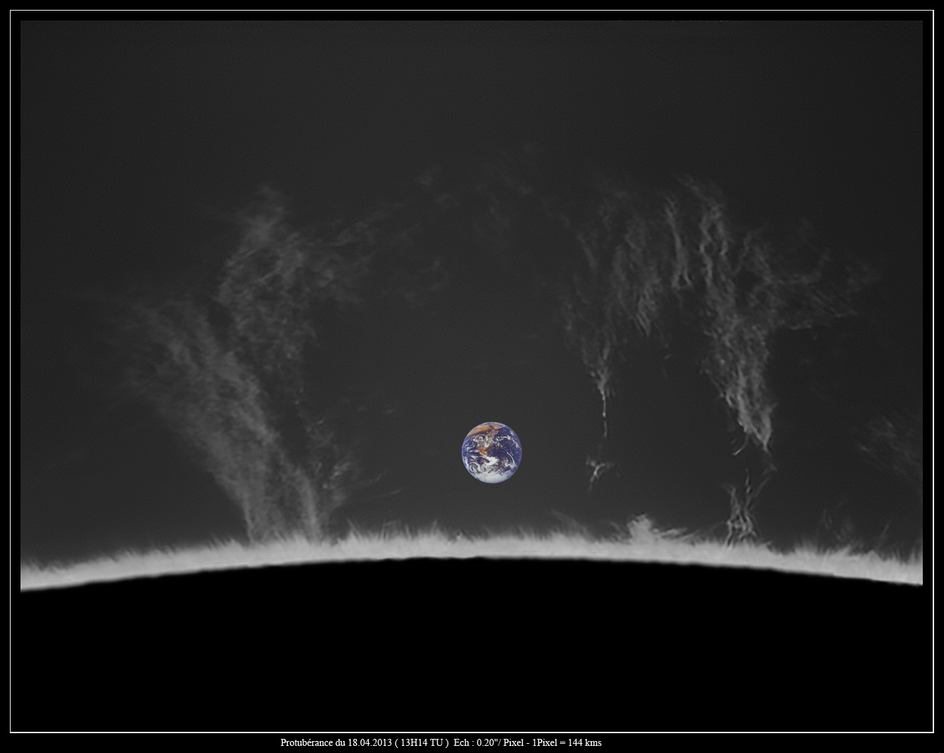

une "petite" protu
enfin un petit groupe de tâches
vivement une grosse protu digne de ce nom ;)
Dis JP, la lunette AP est une lunette sur laquelle tu as ajouté un filtre pleine ouverture ?
Si oui lequel?
Superbe JP !!
Didou, AP155 + un pré-filtre ERF (Energy Rejection Filter) à l'intérieur du tube (110 ou 135 à mon avis) + étalon halpha de PST en sortie et filtre bloquant Lunt.
JP, j'ai acheté un B1800 Lunt mais de mon côté, autant j'ai une image superbe avec le SM90, autant j'ai de grosses réflexions parasites avec le PST modifié, contrairement au BF10 Coronado. Ton BF Lunt c'est lequel ? J'ai l'impression que si tu dépasses 10-12mm de filtre, les réflexions qui sont hors champ sur ces petits diamètres s'invitent.

Didou , j'utilise un erf-D de 110mm à l'intérieur du tube, pour la 230 je vais utiliser un 180mm
Michel, étonnant ton pb de réflexion!!! perso j'utilise un BF1200 mais je ne vois pas pourquoi tu aurais des réflexions parasite en passant au 1800!!!

Tiens, une question : je sais qu'il existe un site où il est expliqué comment placé la Terre pour qu'elle soit à l'échelle (comme tu le fais !). Aurais-tu encore le lien ?
Ben la réflexion parasite tape sur les bords de l'image, et je la vois bien bouger en tournant le filtre ERF donc c'est a priori lui qui est en cause. Malheureusement en le tiltant même beaucoup ça ne retire pas cette rélexion. Donc je pense que comme le B1800 est plus grand que le BF10, il fait rentrer la réflexion du bord dans le trou du BF, alors que dans le BF10 il tape à l'extérieur du filtre, je le comprends comme ça.
M'enfin c'est pas grave, je pense que je vais quand même le garder car j'ai l'intention comme toi de passer au diamètre sup, de mon côté je pense à un Intes 180 F/10, avec l'ERF180 qui va bien. Aux RAS j'aurai l'occasion de tester le montage sur le Intes de Lulu105, ça me permettra de décider si je saute le pas. le B1800 sera alors parfait pour 1800 de focale.
Kiwi, teste ma feuille Excel (donnée dans le lien de Patte), tu me diras ce que tu en penses.

Kiwi merci :) va voir la feuille excel de Colmic, c'est le must!!!!

Didou, pour la 155 je laisse l'ERF à l'intérieur, je peux faire aussi du planètaire avec si je le souhaite, mais bon pour çà j'ai le C14 ou le TN450z, sur la 230 le filtre erf interne sera amovible

Pour se faire une idée, il y a aussi la règle solaire:
http://guybuhry.pagesperso-orange.fr/fichiers/RegleSolaire%20v3.pdf
Et le truc à Colmic:
http://www.webastro.net/forum/showthread.php?t=62404
Patte.
