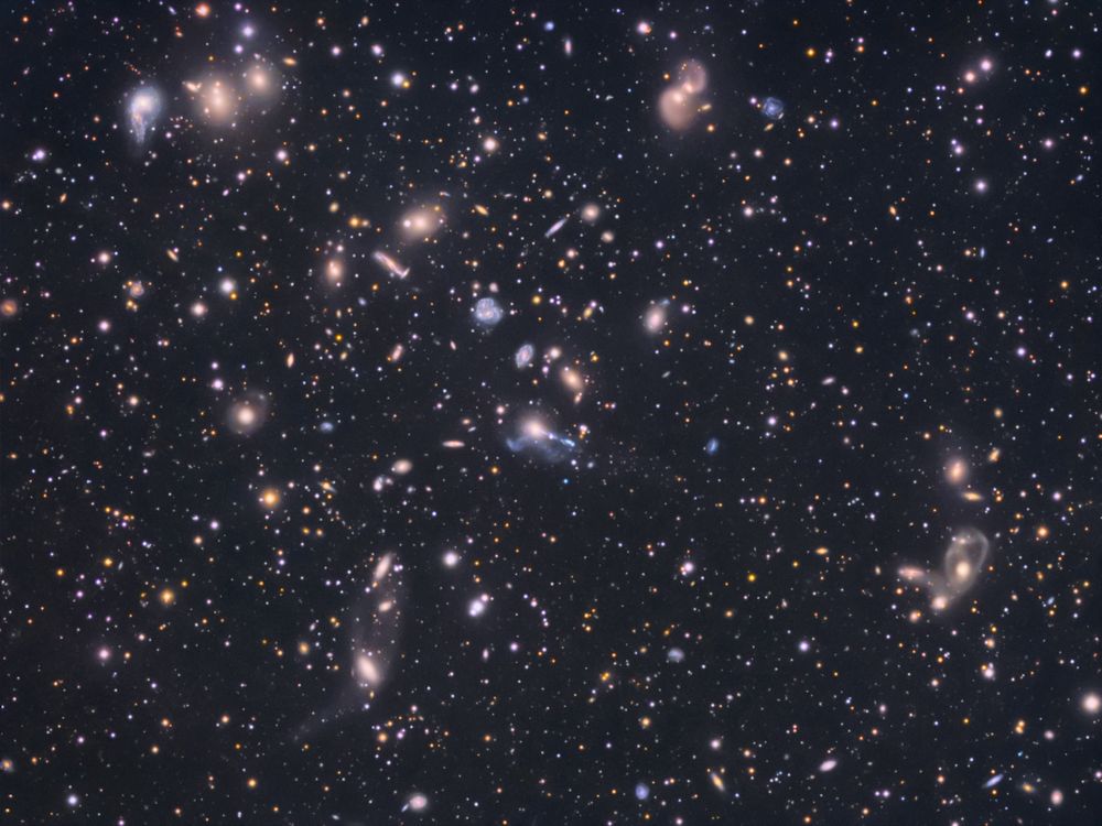

Voici l'amas de galaxies d'Hercule, alias Abell 2151.
J'avais commencé la luminance en 2012 et je lui ai collé la couleur en début de mois.
La focale de 816mm permet de bien imager l'amas dans son ensemble, qui est bien riche en petites galaxies tordues et en Arp (Arp71, Arp122, Arp172, Arp272)
L'arc en ciel dans le coin supérieur gauche est dû au reflet de kappa Herculis
La full et le speech astro sont accessibles ici pour les courageux

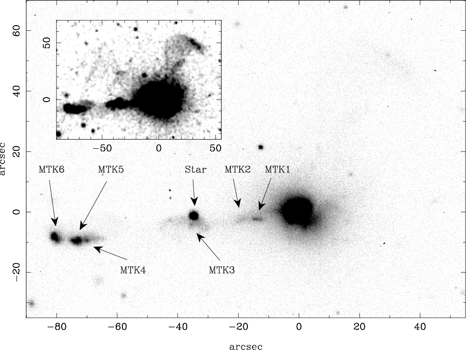

Je vous propose un petit comparatif entre mon image grossie à 300% et des acquisitions du Survey Telescope du VLT (VST).
Les principales structures sont là :).
On voit bien les jets de matière d'ic1182 (galaxie dans le coin inférieure droit de la 5ème image).
Et les détails d'acquisitions :
TSA102 F/D 8 - Atik4000 (kai 4022)
Astrodon L : 29x10 min bin 1x1
Astrodon R : 12x10 min bin 2x2
Astrodon G : 12x10 min bin 2x2
Astrodon B : 12x10 min bin 2x2
Temp : -20°C
FWHM : 4"
16/05/12 et 11/05/2013
Traitement Iris et CS2.
lionel :)

Terrible ce champ !
Si tu pouvais baisser un poil ton fond de ciel ca serait parfait et gommer les 2 tâches en haut à gauche... un ptit coup de cosmétique.

Salut Franck,
C'est vrai le fond est à peu plus de 30, plus clair que d'habitude.
Je suis entrain de traiter abell1367 et abell1656, j'uniformiserai quand j'aurais les 3 images finales :)

Dans ton compartif avec le VLT, tes images sont sur quelle ligne ?

Ah côté finesse, je pense qu'il y des progrès à faire, même si je vérifie la mise au point toutes les 3/4 poses pour limiter les dérives.
Mon ciel est turbulent (c'est le suuud) mais je pense que mon suivi est perfectible.

Bravo pour ce superbe amas, + 1 avec Franck pour le FDC et les 2 tâches (c'est quoi ces tâches rouge et bleu?)
Tu as mis un sacre coup de patate, quasi 5h en luminance.

Tu captures les images avec Artemis? tu te rappelles les valeurs de FDC qu'il t'indique pour des poses de 10min?

Les tâches rouge et bleu sont dûes au reflet de kappa Herculis très lumineuse qui était en bord de champ.
J'aurais dû décaler le cadrage.

Pour la Luminance je tourne à 1500/1600 ADU.
J'étais au fin fond des Cévennes :)
Pour la couleur, je les ai prises depuis chez moi, ça tourne dans les 3000 ADU.
