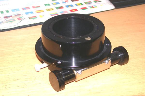

Il y a mon super zoOm Baader qui ne passe pas: j'aurais aimé rentrer encore plus le P.O. pour faire la mise au point et obtenir la netteté...
Ce dernier, un Moonlite, me semble être un Low Profile donc il est déjà assez bas.
:cry:Pire... ma... ma bino ne passe plus pour les mêmes raisons!!:cry:

PS: t'es loin ou assez proch de la MAP: j'avais trouvé sur le site APM un PO plus plat qu'une blatte (made in "Matthias Wirth"):
Mais j'essaierais d'autres solutions avant de changer de PO.

Moi j'ai tourné une pièce, extérieur 2 pouces, intérieur 1.25 qui entre dans le porte oculaire ça me permet de gagner un peu.
Bonne nuit.
Luc;)
Luc,
La pièce dont tu parles te permet de rentrer un peu plus l'oculaire dans le PO, c'est bien ça?

J'ai vu sur le site de Moonlite Focuser qu'il y a des tubes de PO encore un chouilla (un tout petit cm) plus bas. Serait-ce une piste?
Si tu peux gagner 1cm ça doit aller pour les oculaires. Normalement dans une collection d'oculaires la différence de MAP n'est pas si énorme. Tu ne dois pas être loin d'y arriver.
Essaie quand même à la main avant d'acheter un accessoire inutile.
Et puis attend la réponse de SO. Ils ont peut être prévu un réglage pour ce genre de cas. ;)

C'est effectivement une solution, pas simple car on commande aux States, mais qui peut vraiment le faire.
