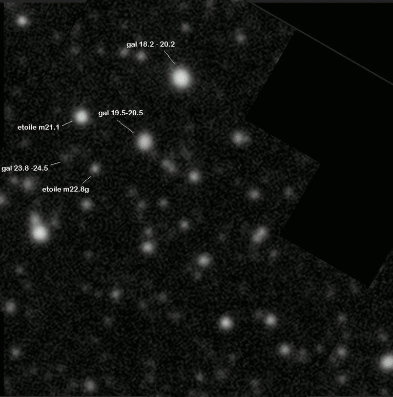

Je viens de sortir la zone avec l'image du Sloan SDSS, déja on ne voit pas grand chose...:b: vais essayer de trouver des données.
Effectivement, je cris qu'on peux penser qu'avant que Hubble face un polaroid de cette region, on pensait qu'il n'y avait rien.
Mais peut etre que depuis, on a fait des clichés depuis la Terre.:)
merci apricot pour le lien.
Oui, le champ est bien "vide" et selectionné ... à la loupe :p
Bonne nouvelle, tout le champ restreint du deep field d'Hubble est repris par le NED et Aladin... avec les magnitudes jusque 30... oh la la... difficile de s'y retrouver !
Mais ça permet d'avoir une idée sur la magnitude atteinte par notre "collégue" avec son 17"... que j'estime à 24 - 24.5 selon la longueur d'onde. Disons que ça donne déja une idée.
Il laisse le SDSS Sloan sur place avec au moins 1.5 magnitude d'avance. Un bel exploit pour un amateur qu'il faut bien souligner.
Ce qui est intéressant aussi c'est de constater qu'un fort pourcentage de ce qui pourrait passer pour du bruit ou imperfections de traitement correspond à des objets réels
