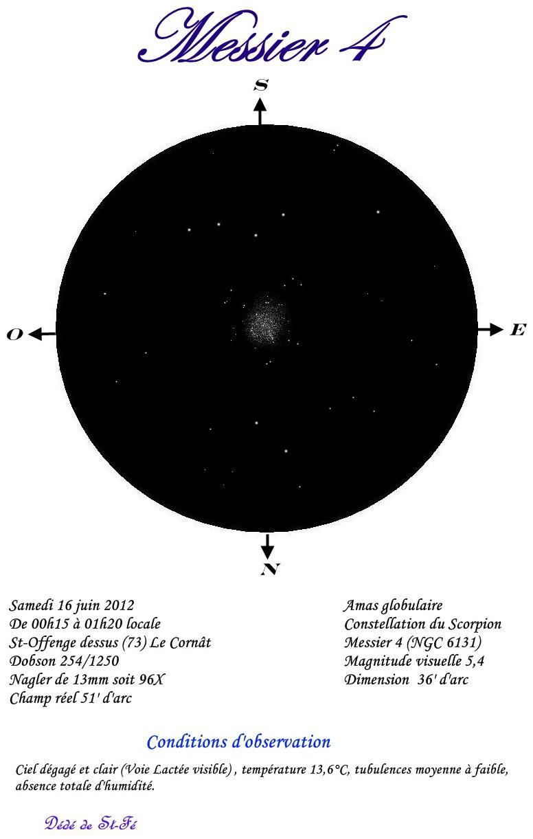

Hier je pense avoir trouvé M4 mais n'étant pas sur de moi, je suis quand même allé voir des photos sur internet.
Bien évidemment, il n y a que de superbes photos qui n'ont rien avoir avec ce que je voyais dans mon oculaire, alors je me demandais si quelqu'un pouvait poster une photo de ce qu'il voit dans son oculaire? svp :)
Merciiiiii ;)

Attention, Stellarium est basé sur des photos !!! même avec le simulateur d'oculaire, l'image donnée est "optimiste"...
Je me rallie à l'avis éclairé de Bison: l'apport que donnent ces pages web ou ces softs est dans la comparaison: ça me semble plutôt fait pour donner un ordre d'idée, de grandeur, rien de plus :). Mais de ce point de vue-là, ça marche assez bien (pour mes besoins en tout cas).
Mdr bon oki j ai pas du trouver M4 alors... Je voyais 3 étoiles ou 3 "choses" en même temps, près d'Antares.
C'est super dur à observer le ciel profond... J'ai vraiment du mal lol
Merci pour les dessins et les liens.

tout d'abord, une "photo de ce qu'il voit dans son oculaire" ressemblera forcément aux photos que tu as déjà vues, et que tu trouves trop différentes de ce que tu vois toi en observant !
Le mieux pour te faire une idée ce sont les dessins.
Mais attention, celui que donne Juju01 est celui de Dédé, expérimenté, avec un T250. Il y a fort à parier que tu en verras moins avec ton 150.
Comme disent les autres, cet amas n'est pas idéal pour un débutant : trop bas et peu contrasté. Malgré mes efforts, il n'a que rarement "claqué" à la 80ED, il faut pour cela un ciel de montagne ou campagne pur jusqu'à l'horizon, sans aucune pollution lumineuse.
Il dépend beaucoup de la mollution lumineuse ou de la brume à l'horizon : il suffit qu'il y en ait un peu et c'est sans appel avec un diamètre petit ou mpoyen, il ne devient qu'une vague tâche grise floue.
