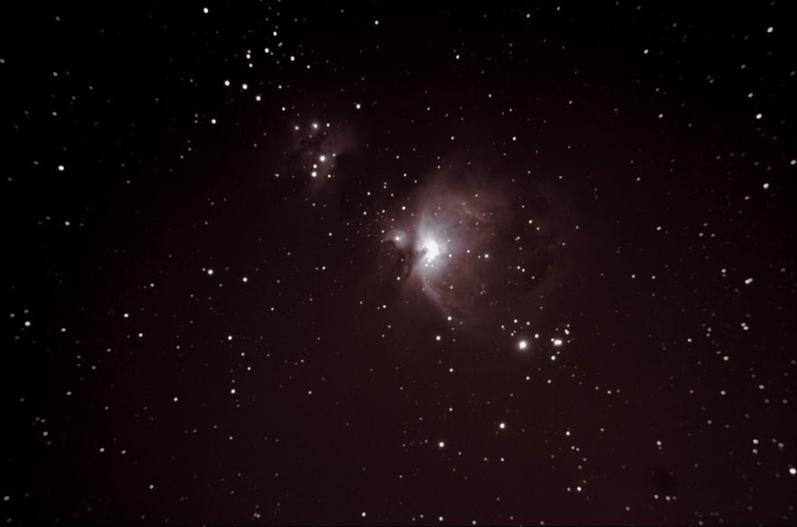

la Grande Nébuleuse d'Orion, avec son Running Man lui courant après :

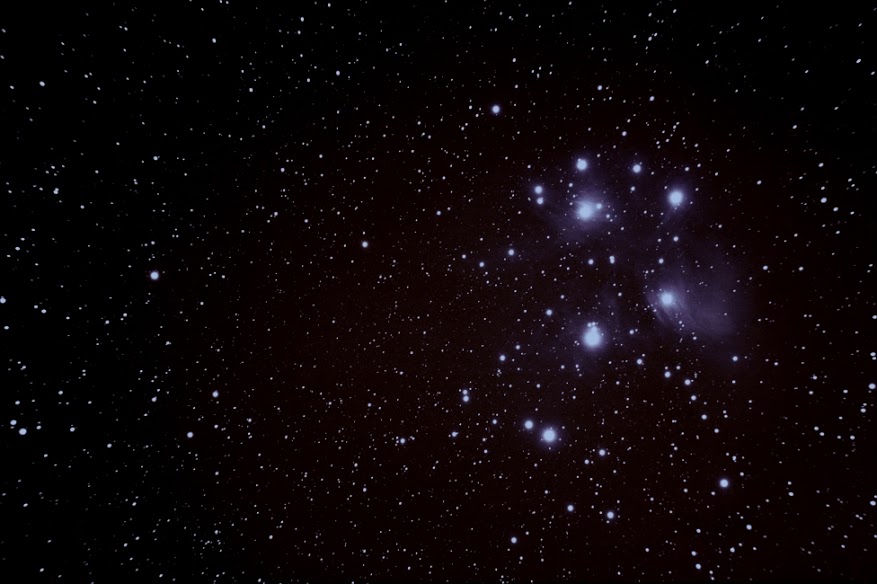

et les grosses perles des Pléiades (la boite à bijoux préférée de ma chère et tendre) :
Tout cela à l'Astropro 66/400 carbone sur CG5
Et bien j'étais pas encore venu dans ce post.
Bravo à tous pour vos images.
Bison peut être pas assez bleu tes pléïades mais les nébulosités sont bien là.

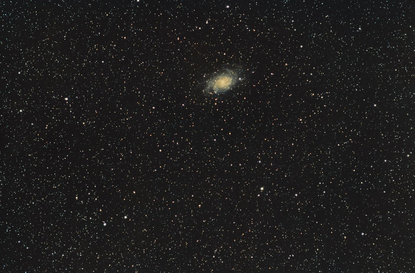

Bien donc je poste ici un test préliminaire d'un objo Nikon 180 non AIS des années 70 que je me suis fait refourguer comme un AIS, enfin passons.
1 heure de poses (30 x 120s), quelques darks, flats et offsets.
EQ3.2 sans autoguidage. Pas de souci, pas de poses jetées.
Ouverture réglée à f4 (l'intérêt pour moi est d'aller vite avec ce genre de config très légère).
Il y a du bon et du moins bon dans le résultat.
Bon : qualité du suivi, réalisation et tenue de la MAP (sans pb). Très peu de coma même dans les angles extrêmes.
Moins bon : très forte sensibilité à la buée : résistance chauffante obligatoire, quasi à fond. Chromatisme assez prononcé : halos rouge et bleu autour des étoiles, qui oblige à une réduction stellaire spécifique sur la couche rouge et un retrait de halos bleues par plugin Astronomy Tools. Ces traitements améliorent bien les choses, mais il subsiste que les petites étoiles tirent fortement sur le bleu et les grosses sur le jaune : c'est pour moi un effet résiduel du chromatisme, qui lui devient très délicat à corriger !
Malgré tout si on s'en accommode, il doit y avoir moyen de faire des choses assez sympa quand même, à moindre effort.

Et oui M33. Je voulais une déclinaison assez basse pour tester le suivi sur 2 minutes en conditions "sévères". Au final j'aurais sans doute pu rallonger encore les unitaires, sans doute jusqu'à 3 minutes.

ben oui quand tu envoies à Regim qqch de décalé sur les étoiles, il te les recale, mais en te décalant du coup ton sujet !
Bref j'aurais du protéger la gal pendant la calibration.
On voit quand même que même si on peut plus ou moins gérer, le fait d'avoir trop de chromatisme au départ occasionne pas mal plus de taf au traitement, ca c'est certain.
Pour le chromatisme le seul moyen c'est de fermer le diaphragme. Regarde ce test d'un Nikkor 105mm 'pre-AI' de la même génération. Ce que tu perds en luminosité tu le gagnes en chromatisme et contraste et au final le signal est meilleur à f/5.6 qu'à f/3.5. ;)
Pour la buée, as-tu essayé un simple pare-buée? J'utilise un bout de carton 'bristol' noir mat enroulé en léger cône et maintenu par deux élastiques.
