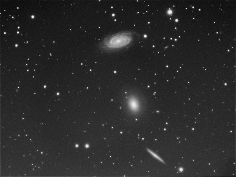

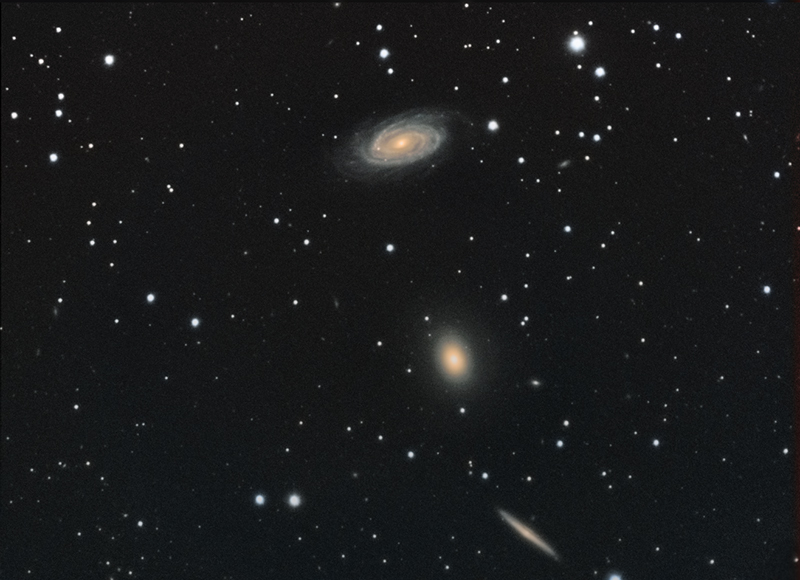

un peu de galaxies tardives réalisées il y a quelques jour par temps chaud depuis le Suuuuuddddd
caméra CCD non refroidie donc difficile en été , soyez indulgent !
setup : C9.25 @ F/D = 5 ( reducteur optec ) sur EQ6 et caméra Meade DSI III
autoguidage avec lulu 400mm en //
luminance : 45 X 5 minutes premier jour
RGB 8 X 5 minutes par couche deuxième jour
13 darks et flats
traitement iris pour luminance et couleur puis assemblage avec photoshop
étoile à peu près rondes pour la luminance en pose unitaire de 5 minutes ( ça je suis content ) ainsi que la détection de fond de ciel qui me semble pas trop mal sur la luminance , mais l' équilibre du fond de ciel et des couches couleurs est très difficile : fort changement de température aux cours des séances , gradient , dark peu efficace .... pfuhhh!!
lien pour les fulls : ça reste assez bruité .... :confused:
luminance : http://prem0.hiboox.com/images/2813/d9afcff7cd770eefc76cfecf6c555e0c.jpg
L RGB :http://prem0.hiboox.com/images/2813/4edd9f7b514d671ae458b501bebf18ba.jpg

bonjour gg , un beau trio de galaxies avec des details celle du haut est tres belle
un peude bruits sur le fond mais jolie
cordialement pascal
Salut Gerald
Beau trio, avec du signal.
Je trouve que le bruit est très modéré. En revanche ce sont les flats qui méritent une petite amélioration.
Salut Gérald!
Beau trio malgré une CDD pas facile, bon traitement cosmétique forcément.
Couleurs juste comme il faut.
Donc trois fois bravo!:)

re,
sur un second PC les images paraissent plus homogénes. Donc ma remarque est modérée..
Regardes quand même : je vois un dégradé de haut en bas sur l'image grise.
oui j'ai toujours un petit gradient .... flats manqués ? dark foireux ? lumière insidieuse pendant les acquisitions ( écran du PC que je masque pourtant avec des cartons )
Su ce coup là je peux te donner un avis car j'ai eu le même pb : écran flat non uniforme, ou un bord de l'écran flat un peu dans le champ, pas grand chose, mais rien n'échappe au CCD :p
Alors tu peux faire la chose suivante, par exemple : 5 flats unitaires, puis tu retournes la source flat de 180° et tu refais 5 flats unitaires. Puis tu "composites" les 10 flats... et tu vérifies.... c'est une piste.
Un beau trio Gérald,de belles couleurs sur les objets (les étoiles restées grisées?).Et
pense à détourer ta LRVB.
Bravo,ici,c'est la galère avec ce Ciel crasseux de chez crasseux et tous les soirs.
Jean-Pierre
Salut Gerald, c'est une réussite, BRAVO, pas facile du tout les galettes du Dragon ! sur la deuxième le contraste fait plus ressortir les bras de la galaxie,et c'est super beau, serait-il possible de masquer tes galettes de la 2° et d'éclaircir ton ciel légèrement ?
Belle prise. Le bruit est bien présent mais les plus grosses galaxies offrent beaucoup de signal donc ce n'est pas tellement un problème. Un refroidissement aurait peut-être permis de faire mieux ressortir les tachouilles de fonds. A 5 min de pose, le bruit caractéristique des 2 pré-ampli de la DSI III devait être très présent. Tes darks corrigent bien ce problème ou dois-tu couper l'image pour t'en débarrasser ?

Je reviens sur ton trio et son dégradé.
J'ai passé un coup de GradienXterminator pour aplanir. Il reste un grand cercle plus sombre à peu prés centré sur l'image. Ce qui me fait penser à un soucis de flat (dégradé et cercle sombre) ?
Edit : le cercle plus sombre est certainement provoqué par le réducteur. Je pense que son backfocus n'est pas optimum (j'ai déja eu le tour)
Bon, c'est pour faire avancer le smilblique.
Dans la même démarche, penses à faire un coup de dithéring de temps en temps.
Modifié par christiand
ah pas mal mon gg², bon j'vois que christian prend soin de toi, pour parfaire encore quelques réglages, mais c'est en bonne voie cette affaire de c9 :)
Ouai, la merdouille floue c'est clairement le pré-ampli qui fait ça, j'ai eu le même soucis sur des poses de 5 minutes. Même un refroidissement peltier ne l'enlève pas, il doit chauffer bien fort le bougre. Je n'ai jamais compris pourquoi Meade a réussi à l'enlever sur la DS II et pas sur la 3ème génération alors qu'Atik y arrive très bien sur la 314L+ qui possède le même capteur.
