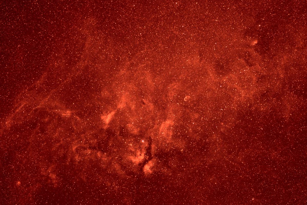

pour ceux qui on suivit le fil "mes photos au 50mm" voici la suite dût au passage au ZEISS 100mm makro planar ZF2
que dire sur cet objectif ? on touche l'excellence tout simplement.
j'en suis tellement content que je ne peut m'empêcher de poster le résultat des premières lumières traversant cet objectif.
si un gentil modérateur / administrateur peut réunir mes deux discutions en une seule ayant pour intitulé "Mes photos grands champs" ça serai super car je ne laisse pas tomber le 50mm.
hop la miniature. région Constellation du Cygnes
et la full
http://patspixelistes.free.fr/astro/1erHa_cygnes.jpg
mes collègues trouvaient le ciel depuis le Restefond ce soir là très bien, perso je le trouvais bof. bof par rapport à ce qu'on a eu l'année dernière.
et les conditions de PDV. là le zeiss m'a scotché !!
nikon D7000 (défiltré refiltré neutre) 800iso 2min - 32 poses à f/2.2 soit à peine 1h04 de pose !! filtre astronomik H-alpha CCD 12nm
compilation sous DSS traitement sommaire avec captureNX2
le bruit reste important, bien envie de tester à 200iso. par contre j'avais testé à f/2, quasi 0 aberration quelle qu'elle soit jusque sur les bords !

Hello.
Je ne comprends pas le délire rouge, je préfère le gris... mais c'est une histoire de goût tout ça.
Par contre il est vrai que cet objectif semble tenir la route !
ce n'est pas un délire, c'est la teinte de l'image résultante. sur la documentation du site Unterlinden il est mentionné : "Le filtre est optimisé pour les instruments dont le rapport F/D est compris entre 2,8 et 15."
j'ai comparé à f/2.8 et f/2.2, aucune différence perceptible. ça peut être utile de le savoir :)

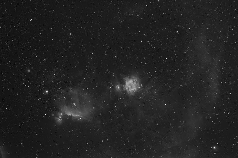

enfin une sortie astrophoto ce mercredi 7 novembre à Calern. condition juste excellente.
j'ai testé le zeiss (100mm ZF2) sur Orion, en H-alpha
le résultat en noir et blanc est intéressant pour juger de la luminance
j'ai dût foirer quelque peu la mise au point, on constate un léger étirement des étoiles sur les bords, alors que l'image précédente dans le cygne, 0 coma 0 astigmatisme 1 diaphragme en dessous.
bref, j'ai voulu tester, c'est fait.
et la full
http://patspixelistes.free.fr/astro/Orion_07nov_2013_calern_zeiss_Ha.jpg
pose unitaire de 2 minutes 30sec, 102 poses pour 4h15min au total à 800iso f/3.2 filtre Astronomik H-alpha CCD 12nm
on constate qu'il y a de la matière, mais les temps de pose sont trop cours pour avoir du détail, il faudrait que je pense sérieusement à l'autoguidage pour gagner en magnitude, donc en détail dans les basses lumières.
compilation DSS traitement CaptureNX2.
Modifié par PatS

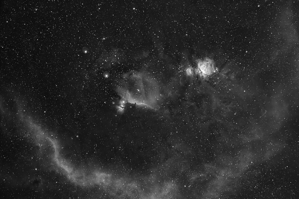

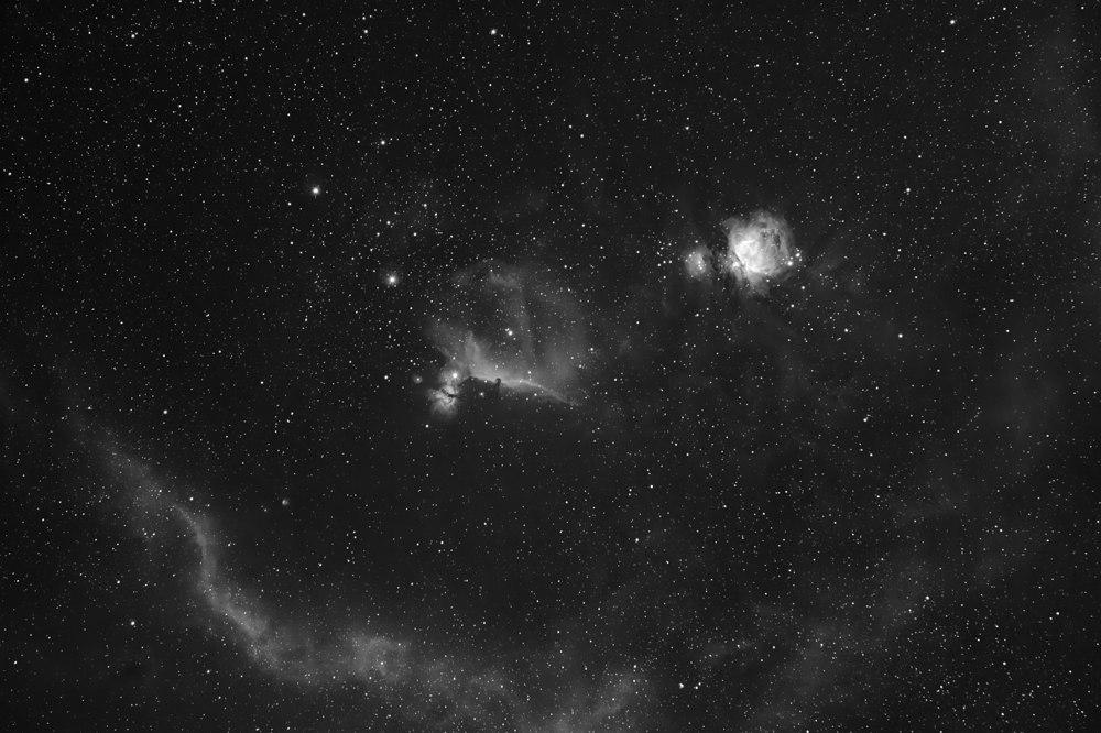

le cadrage ne me plaisant pas sur la précédente, naturellement je suis retourné à Calern pour effectuer d'autre acquisitions.
chose faite, je compile avec DSS; que je continue à découvrir. certain disent qu'il n'est pas extra, je veut bien les croire mais pour l'instant ne connaissant rien d'autre je m'en contente. sans compter qu'il est un des rares à savoir gérer les RAW du D7000
donc voici deux autres versions de la zone Orion.
la full http://patspixelistes.free.fr/astro/Orion11_12nov2013_perso_fused02.jpg
version 2
la full http://patspixelistes.free.fr/astro/Orion11_12nov2013_perso_fused03_02.jpg
il va falloir que je m'y replonge, mais plus tard. je n'aime pas beaucoup sur la première version, Orion que je trouve inesthétique, alors que sur la 2ieme version je trouve Orion intéressante.
189 poses de 2'30" chacune + 115 poses de 20" chacune, 800iso f/3.2 en h-alpha 12nm sur le zeiss 100mm. compilation DSS assemblage en HDR avec Photomatix traitement CaptureNX2

on constate un manque de contraste dans les zone sombres de la boucle de barnard. hélas il ne m'est pas possible de monter au delà de 2'30" sous peine d'un grand nombre de déchet. vivement l'autoguidage pour gagner du signal dans les basses lumières.
Superbes images !!
Le Zeiss semble être excellent. Avec l'astrotrac et à cette focale tu aurais pu poser plus longtemps sans problème d'autoguidage !!!?!
oui le Zeiss est excellent. la mise au point est délicate, mais avec un outil adapté, je pense par exemple à un grand écran (comprendre autre que le liveview) on peut ouvrir à f/2.2 en APS-C (comme sur la première image, dans le cygnes) avec 0 astigmatisme et 0 coma. il y a tout de même à cette ouverture de l'aberration chromatique, non contraignante car facile à diminuer post traitement.
l'astrotrac m'a titillé l'esprit pas mal de temps, mais de mémoire sa course se termine toutes les 2 heures environ, il faut "rembobiner". quand je part faire de l'astrophoto, j'installe, je programme les poses et hop je vais dormir dans mon camion ^^ pas envie de mettre le réveil toutes les deux heures !
Ah, je l'avais ratée celle-là! Superbe, quel piqué! :)
Voilà une optique qui permet d'exploiter tout l'échantillonnage du D7000. :wub:
L'autoguidage à 100mm de focale avec un D7000 (9,8"/px) n'est probablement pas nécessaire. Si tu es sûr de ta mise en station, les déformations sont plutôt à chercher du côté des flexions.
