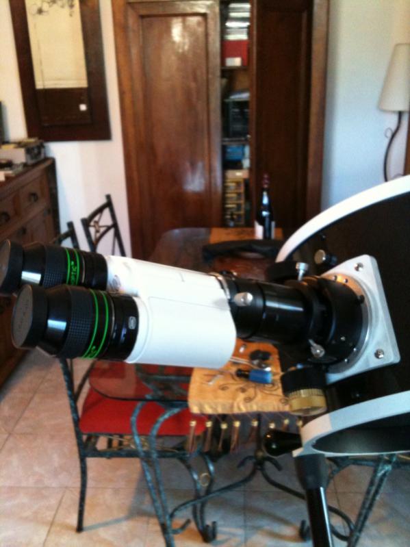

tiens voila une config avec un flextube B)
en gros tu as un tube allonge + la bino, mais le plus important c'est la modification avec le PO hyper lowprofile (3 cm), je l'ai meme fait en rajputant la partie optique de la PM x2 en 2' mais mecaniquement le dob commencait a etre dépassé mais c'etait quand meme (juste) gerable.
cela permet de limiter de descendre trop la cage du secondaire (ou dans ton cas monter le primaire) et de modifier ton chemin optique d'une maniere trop consequente.

Et déjà avec une paire de 25mm on choppe une pupille de sortie de 3mm dans ces conditions, ce qui permet de taquiner le ciel profond sans souci...
Amicalement, Vincent
